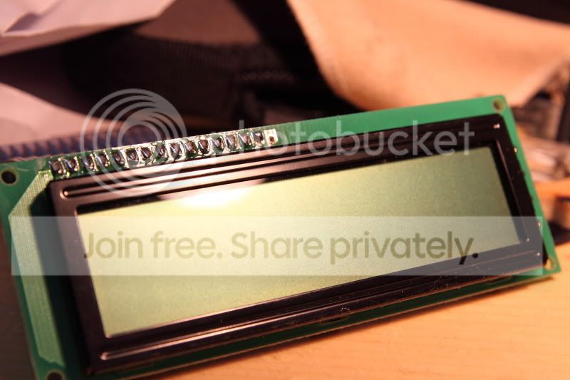

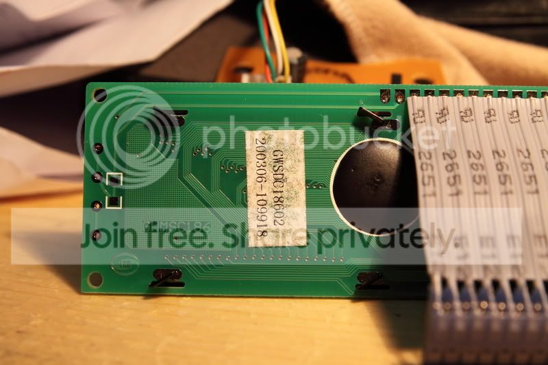

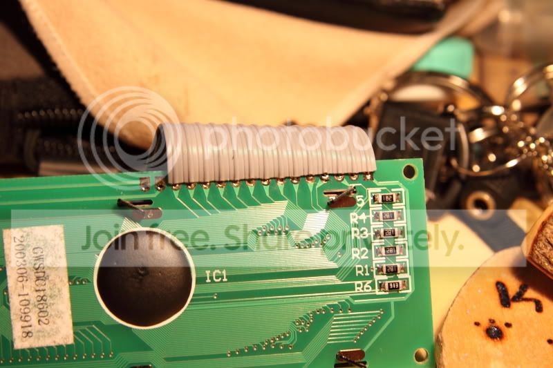

話說上星期係公公婆婆度買左個CLCD,都只係20大元,咁問佢地腳位問題,佢地就唔係好知,SO上黎問一下咁多位大師,有無人可以話我知1-16隻腳的位置。
謝謝.
付上圖片3張。

Google "LCD1602 datasheet". 99% 1602 CLCD are compatible.
ching 我都用緊同一型號
1 GND,
2 VCC,
3 VO,
4 RS,
5 RW,
6 E,
7 DB0,
8 DB1,
9 DB2,
10  DB3,
11 DB4,
12 DB5,
13 DB6,
14 DB7,
15 NC
16 NC
你圖3----R5個邊係1 腳

這是無背光1602
這datasheet 可能合用1~14腳
http://ax.hk/datasheet/TS1620-1.pdf
原帖由 jack123_cn 於 2009-11-21 10:11 發表
ching 我都用緊同一型號
1 GND,
2 VCC,
3 VO,
4 RS,
5 RW,
6 E,
7 DB0,
8 DB1,
9 DB2,
10  DB3,
11 DB4,
12 DB5,
13 DB6,
14 DB7,
15 NC
16 NC
你圖3----R5個邊係1 腳
唔該曬c兄...
