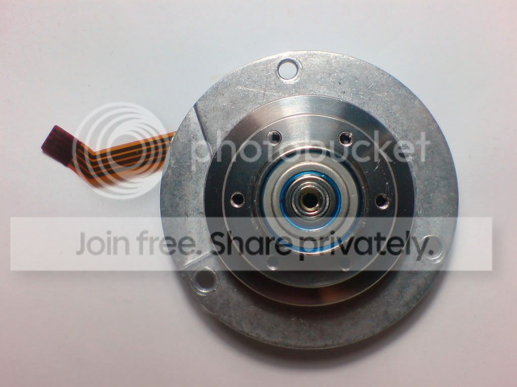

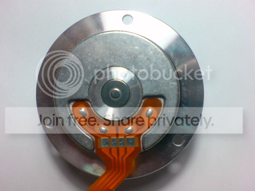

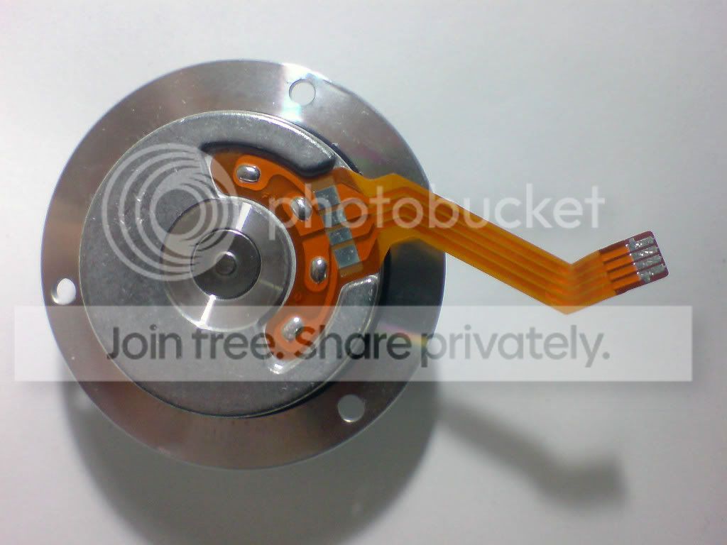

有冇人拆過hdd?點先可以令個摩打旭?
點先可以令佢旭?可唔可以直接比電?
唔該曬各位
拆果陣唔剪落黎先, 開機
拎個他錶度下d電壓, 咪知~.~
(未試過拆, 方法行唔通的話勿怪)

睇呢個網, 應該係入12V
再睇呢個..
http://www.sec.ntnu.edu.tw/Monthly/95(286-295)/290-pdf/07.pdf
得知硬碟摩打係無電刷既,
即係如果你比直流電佢, 佢唔會轉..
一定要有個電路控制出一個高頻率既電流,
換句話黎講, 拆出黎既摩打唔可以做摩打..
但可以做發電機~

可以做摩打, 不過要用返佢ge電路板作控制..看看
http://forum.coolaler.com/showthread.php?t=171637
[ 本帖最後由 suisumli 於 2009-1-9 13:20 編輯 ]
佢呢d係3相motor
要用controller先郁到
轉速咁快..拎黎做風扇-,-
