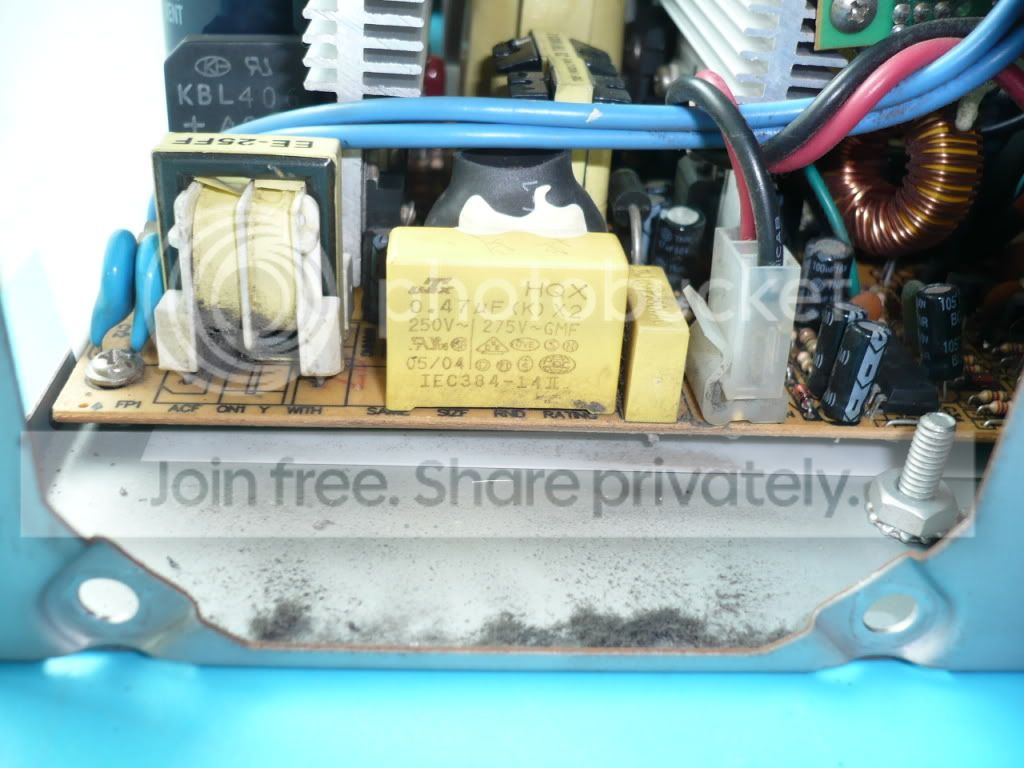

大洗牛魔王

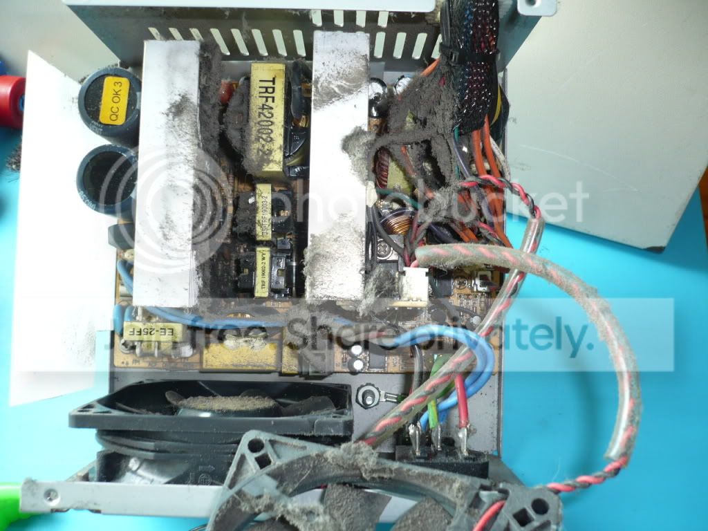

用左三年, 過左保用, 都係時間同佢沖涼,
打開個殼, 積滿塵.

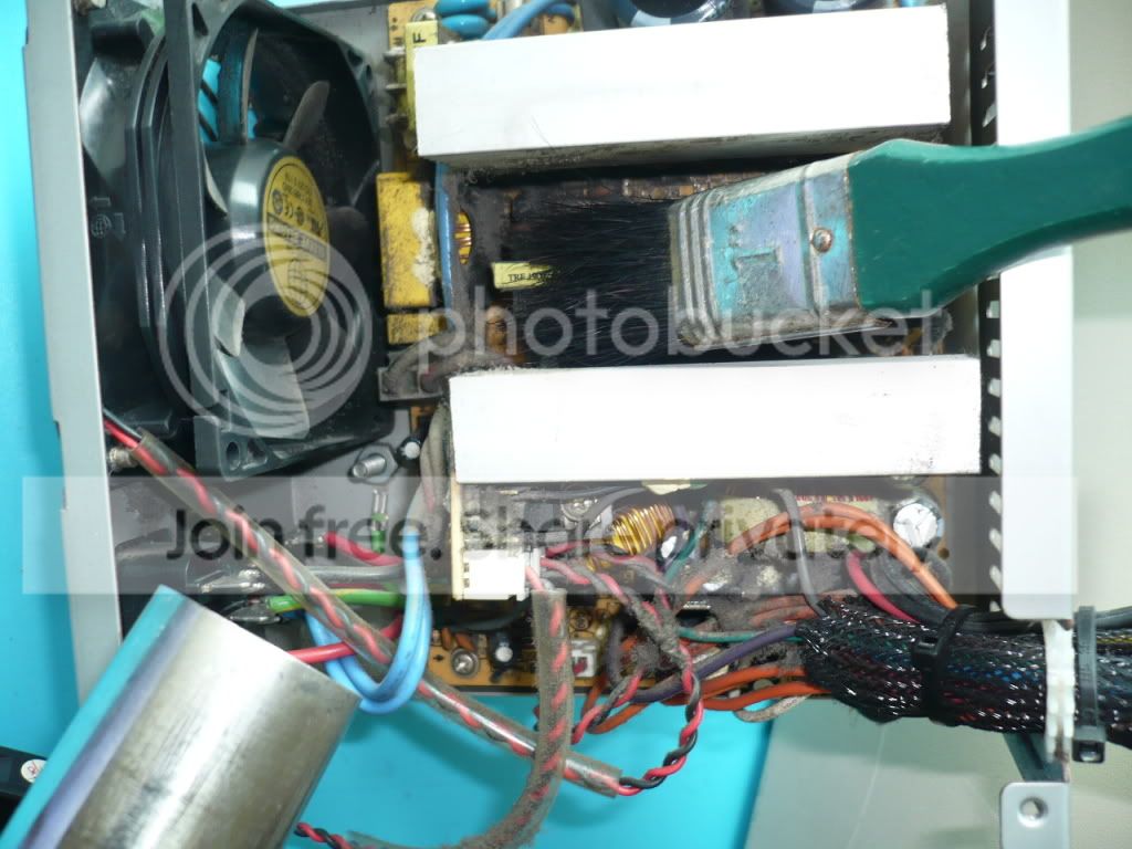

一手揸掃, 一手揸吸塵機,
清潔後check一分check,

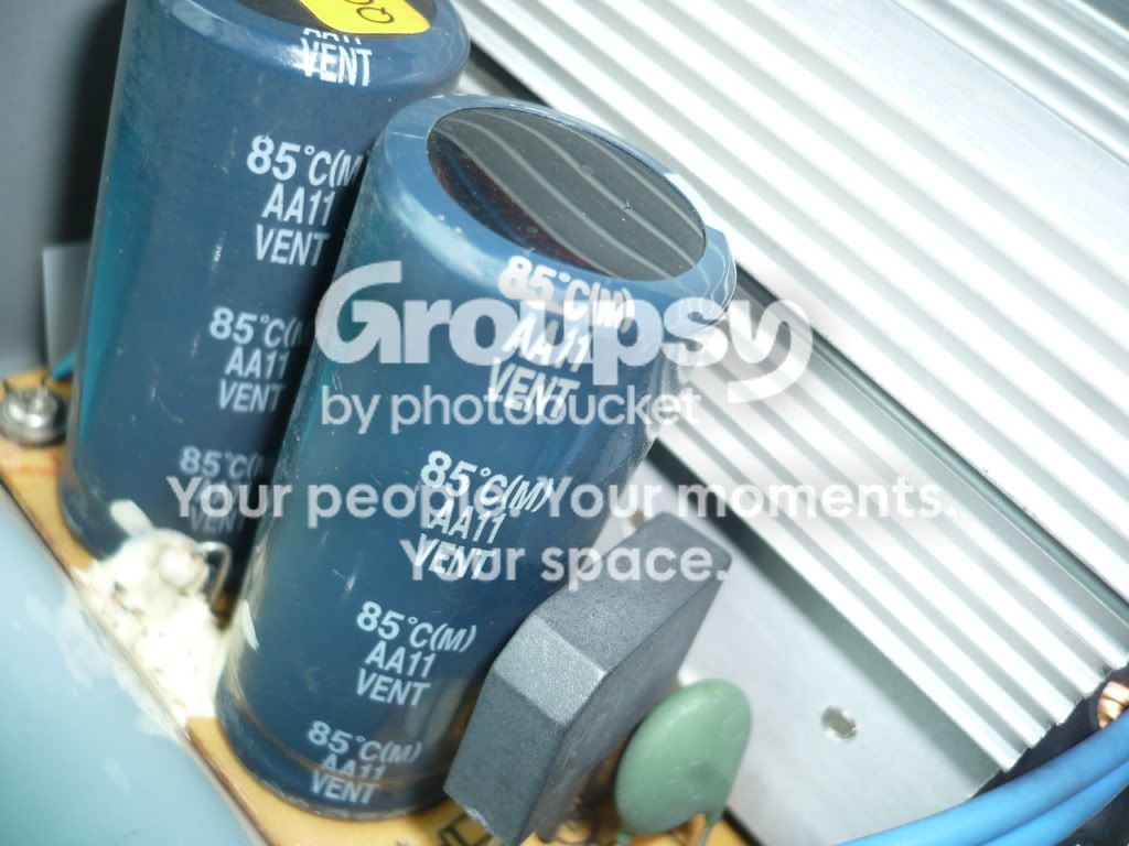

唔覺有大肚電容,
唔知呢隻牛魔皇用料如何呢???

呢隻牛都係用bipolar half bridge D 舊 design. Efficiency < 70%. 大水塘似係TEAPO. 輸出電容係Fuhjyyu 富之餘, 唔爆都快乾塘.
[ 本帖最後由 jwong852 於 2009-4-3 15:57 編輯 ]
我隻牛魔皇用左3年爆4cap

原帖由 jwong852 於 2009-4-3 15:54 發表
其實有沒有辦法Check到粒電容係唔係就快乾塘?
原帖由 andy1721 於 2009-4-4 19:16 發表
係喎其實我都想知,我屋企部廠機都用左三年喇,都驚隻牛就快玩完,有冇d咩方法可以check到隻牛幾時唔掂呢? 唔該咁多位師兄
