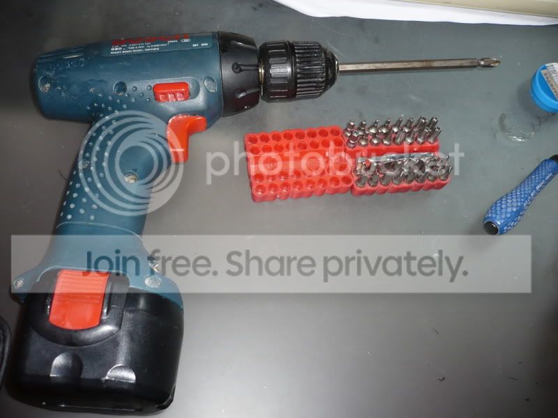

呢排個地下成日有一舊舊塵,原來係把直立式風扇吹出黎
入面D塵掃唔到, 惟有肢解

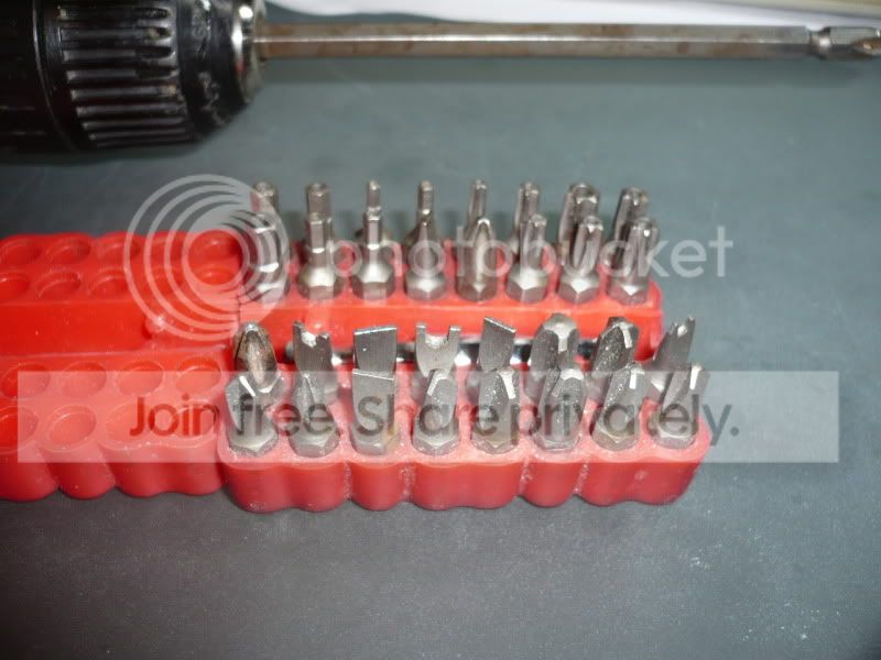

又係用D古靈精怪螺絲, 難我唔到我

D古靈精怪螺絲你用咩方法開
唔該哂師兄~剛剛想洗把sanyo你就出呢個post~~thanks

原帖由 kongisp 於 2009-5-27 18:14 發表
D古靈精怪螺絲你用咩方法開
回覆 8# 的帖子
真係好古怪
