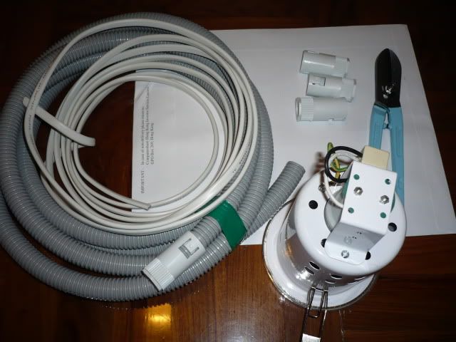

材料:
拆下鋁天花片
開一個90mm 直徑既窿,

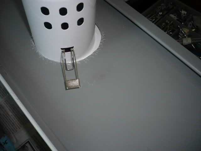

先用鑽鑽幾個窿, 再用把鐵剪沿住條線剪,
死嘞原個窿來開大咗:funk: :funk:

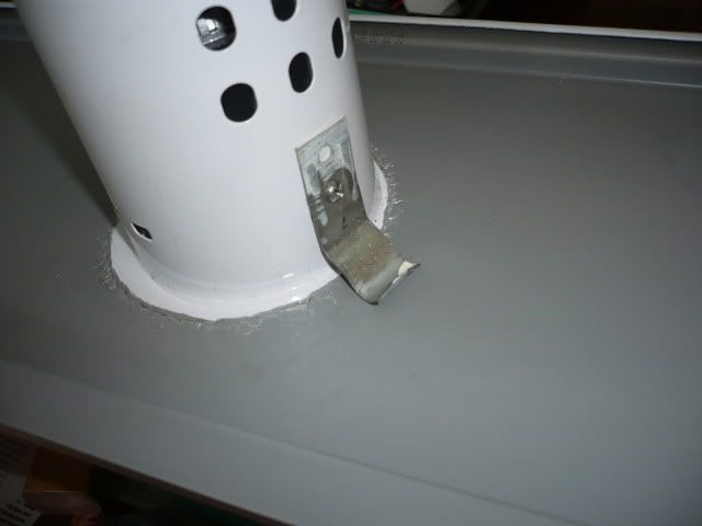

筒燈既彈弓扣唔死塊鋁板, 點算???
見工具箱有窗簾軌碼, 一於改用佢, 再上螺絲迫實佢,

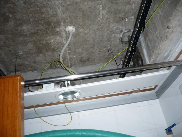

再駁線, 就咁用有水線既孖支電線接駁, 冇用到軟喉,
都安全既.

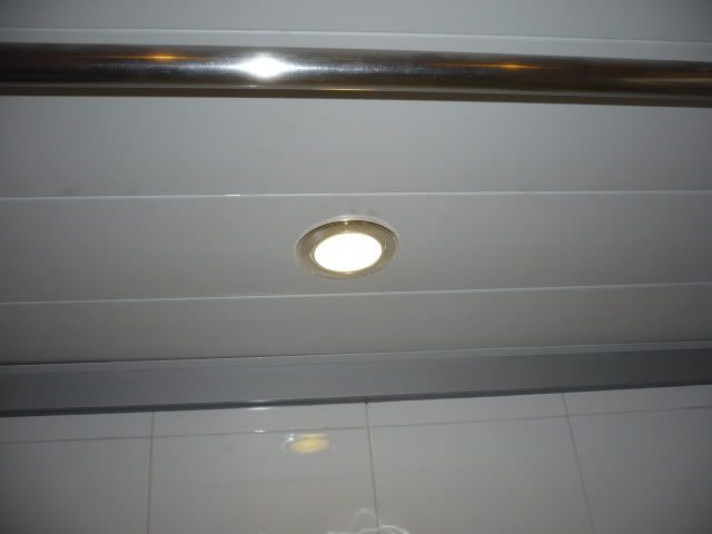

制成品.
後記: 呢種筒燈碼用係天花鋁片係有技巧, 如果個窿係平既就碼唔死支燈, 最好開窿時留番兩個位唔好剪斷, 再向上屈, 做成 L-shape, 用嚟頂實個彈弓碼,就唔駛好似我咁"論盡". |
