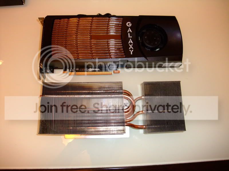

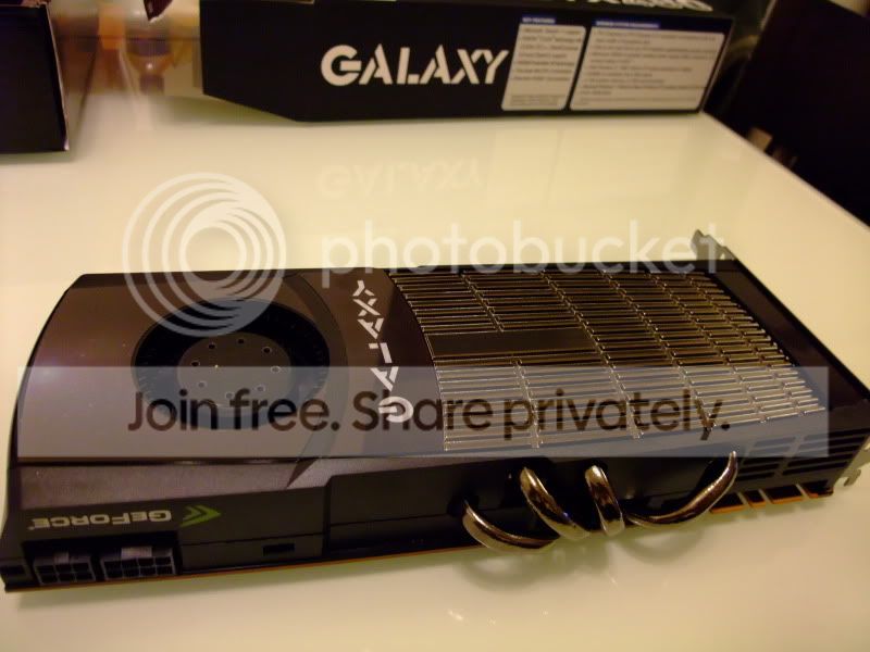

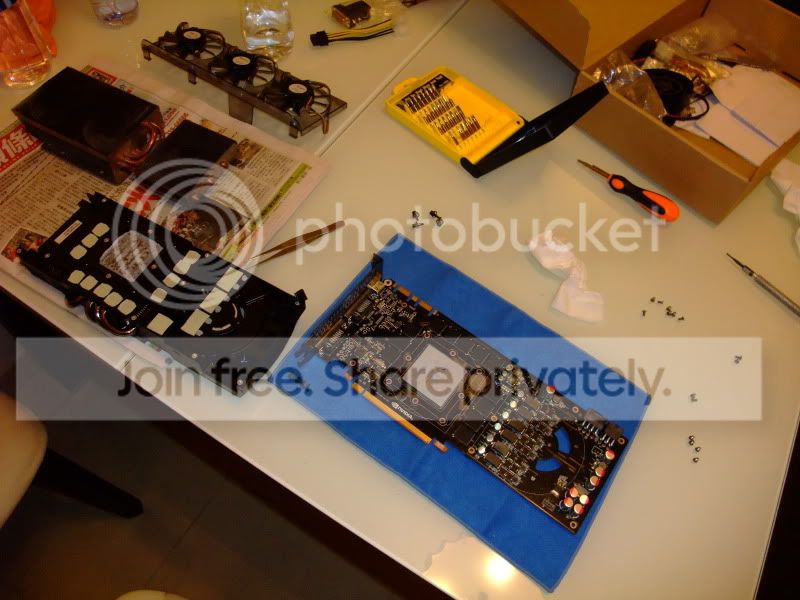

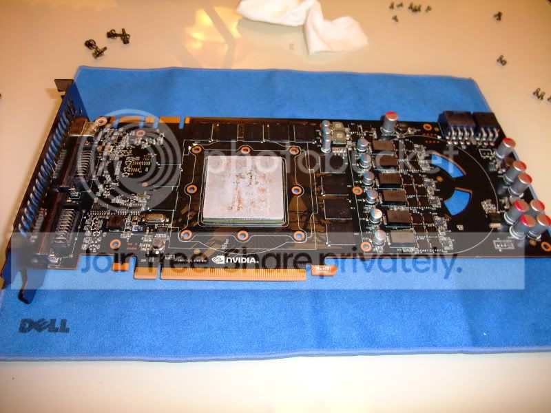

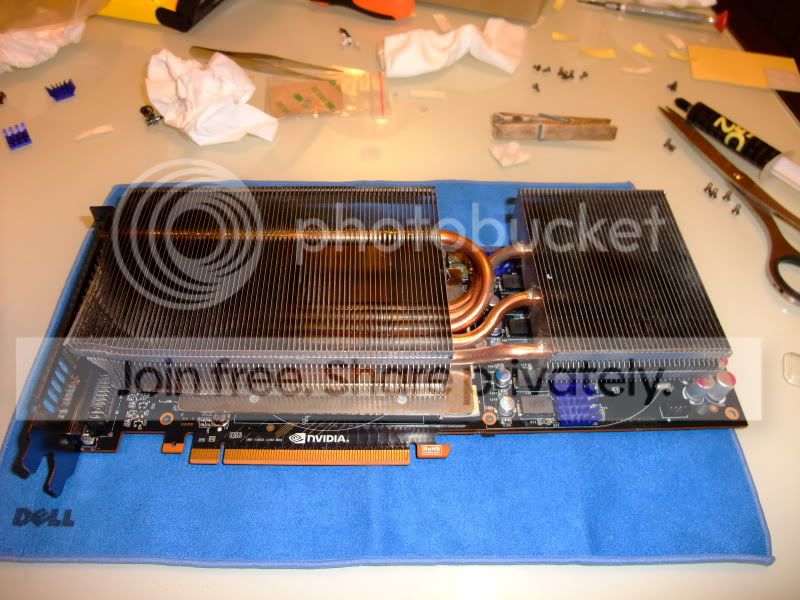

經過二個小時手術後, Accelero Xetreme散熱終於成功同GTX480合體
温故知新

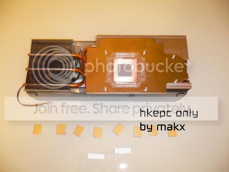

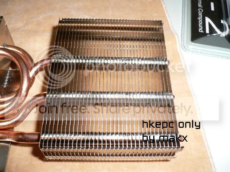

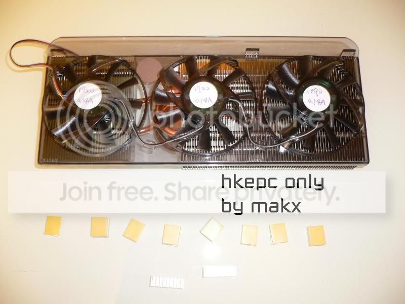

本尊Accelero Xetreme散熱器, 我敢講佢係地上最強

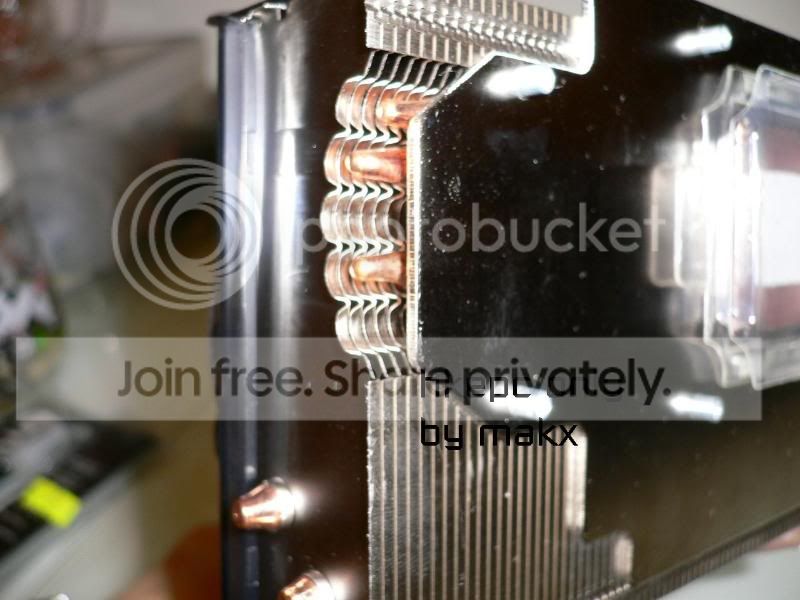

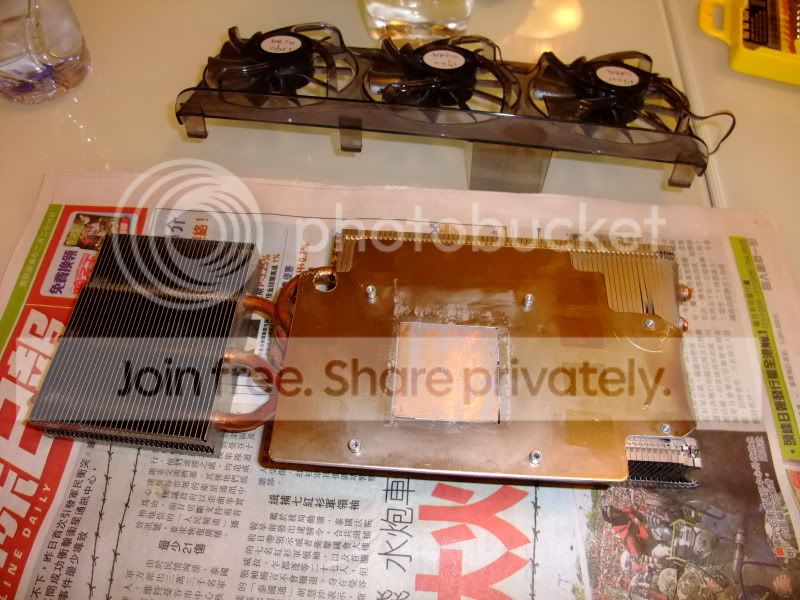

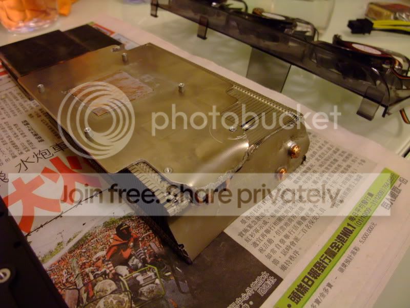

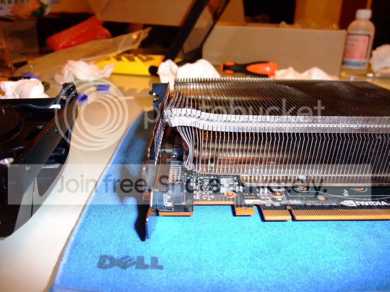

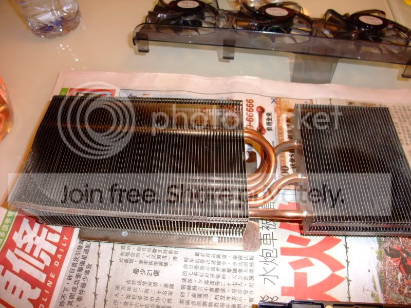

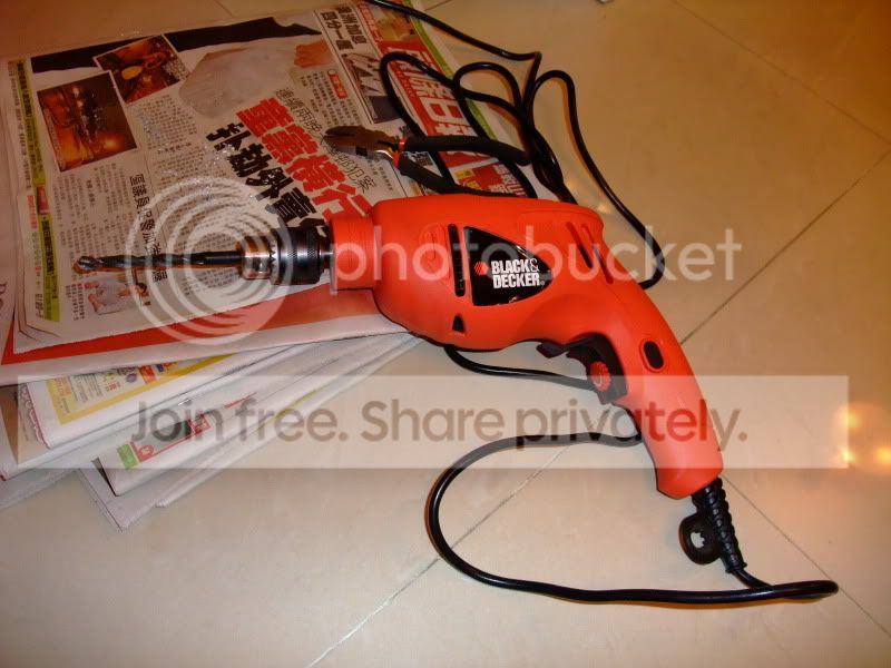

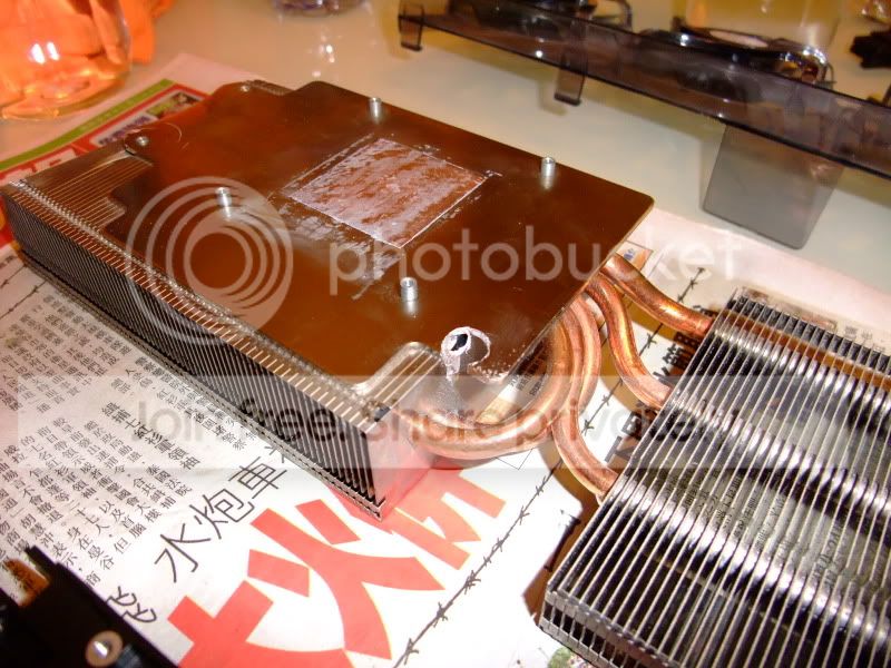

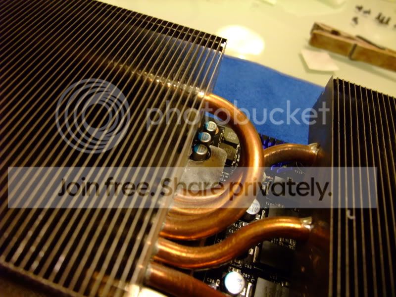

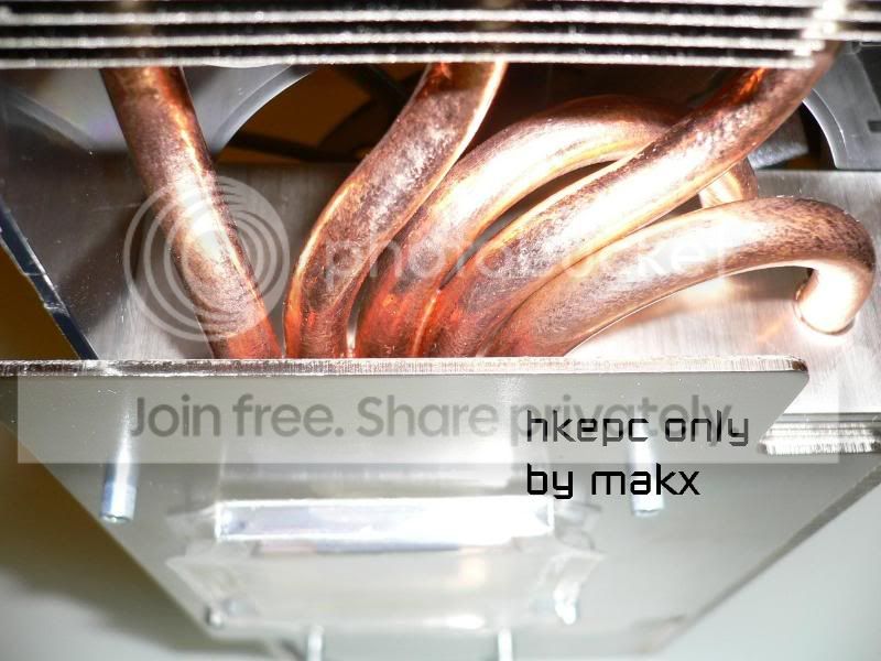

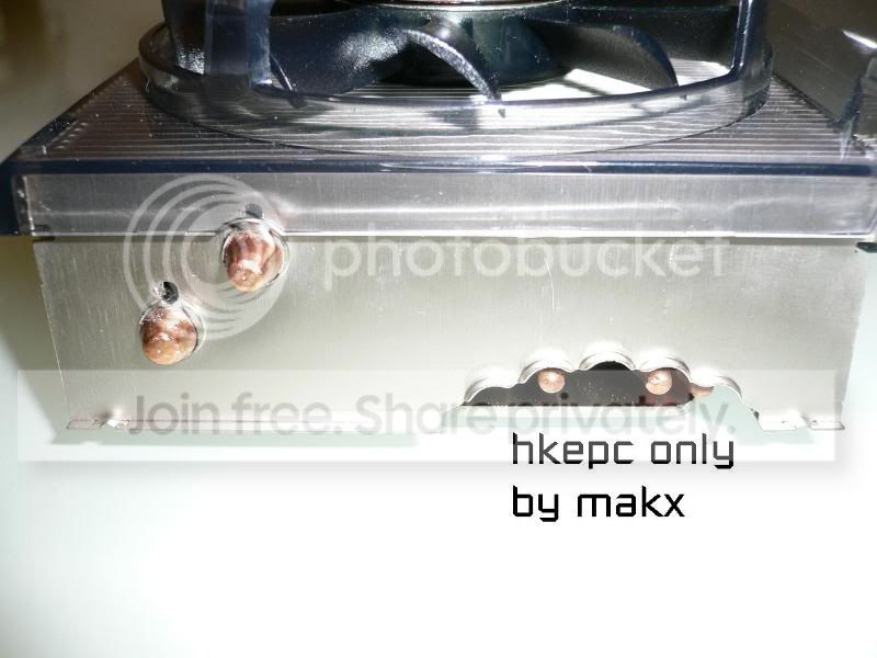

因前面既DVI會頂住同GPU附近有電容頂到, 所以要出動工具打通Accelero Xetreme筋骨
手術中, 好驚張480頂唔順死左
改做後既Accelero Xetreme
前面比我"打"做成剛剛好

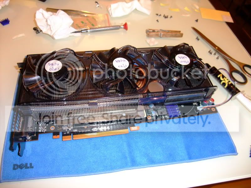

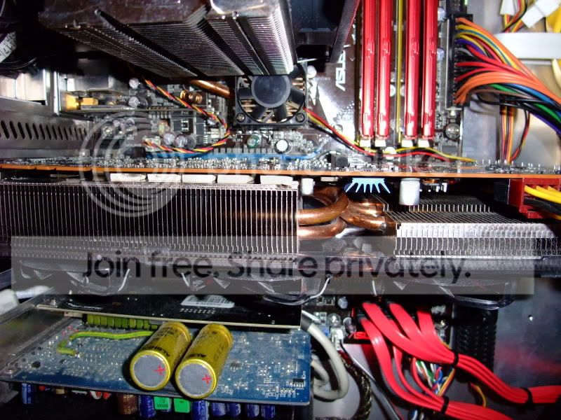

後面比我"打"通後門
地上最強Accelero Xetreme X GTX480現身

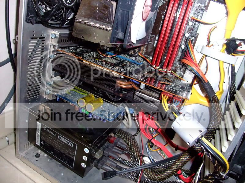

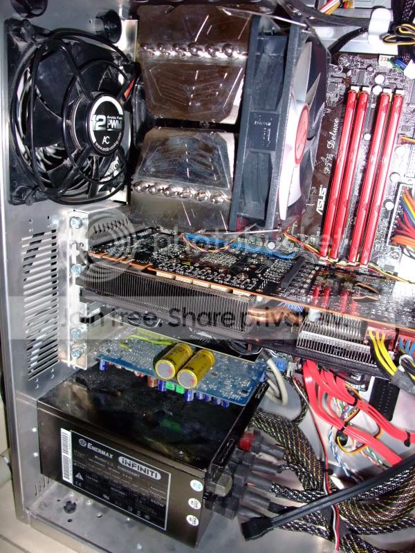

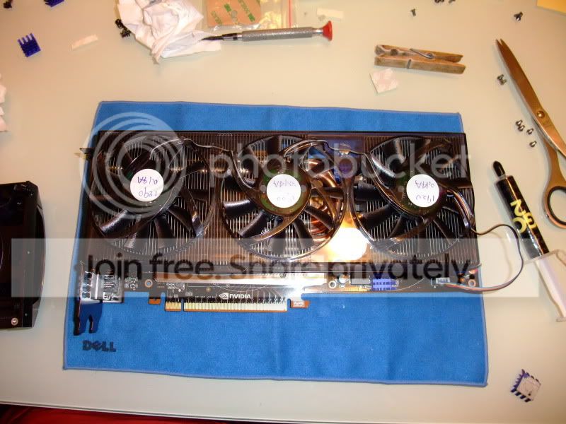

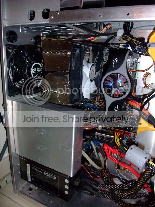

三風扇合體
進入木馬號情形
關上機門, 出發

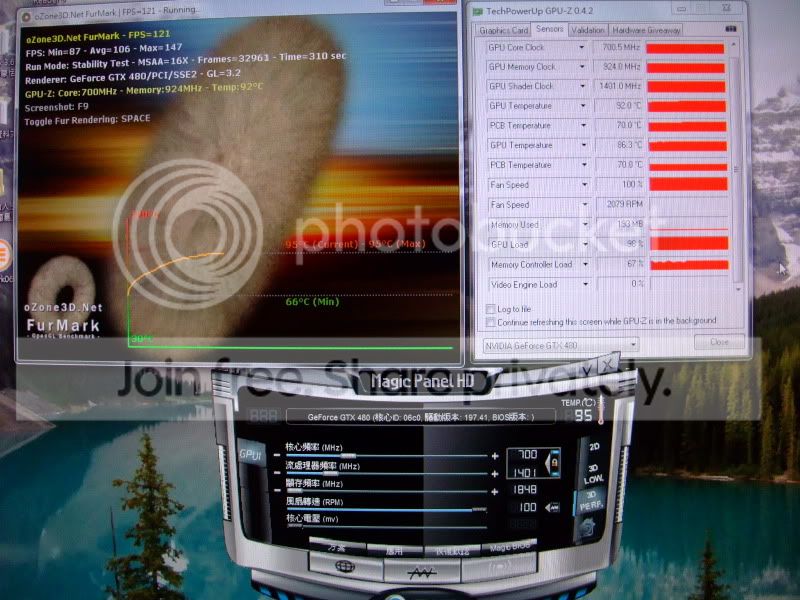

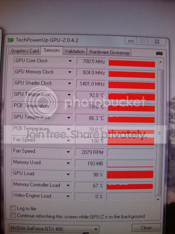

結果如下
無錯, 行FurMark用上Accelero Xetreme後, 地上最強GPU都有95度, 咁同公板散熱咪差唔多, 不過只要細心睇就可以睇出強係邊樹......就係風扇只有2千轉, 同上網差不多音量, 而公板已經係4千幾轉, 真係風筒咁嘈, 我唔係講笑, 真係有風筒咁嘈. 不過如果Accelero Xetreme能夠有二千五轉應該有更好成績.

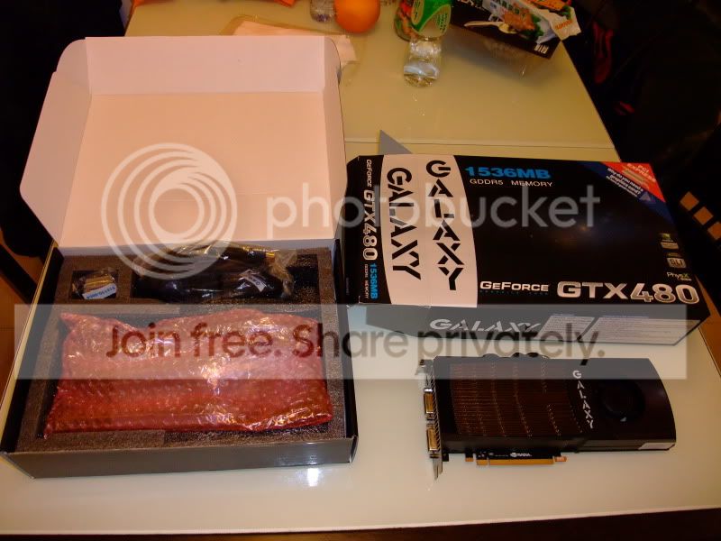

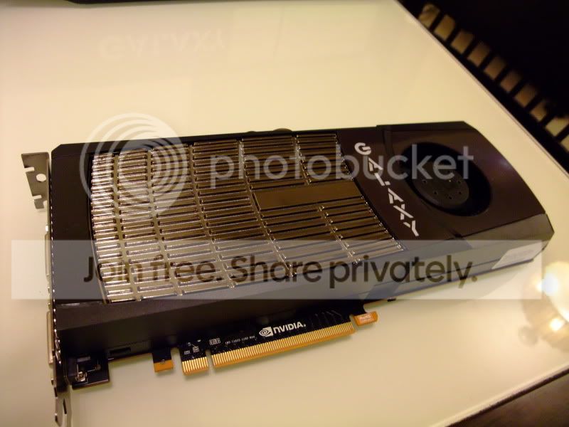

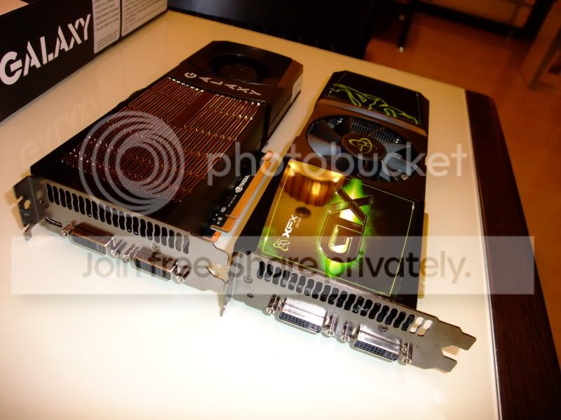

見已經有不少師兄出了開箱文, 小弟就算了.

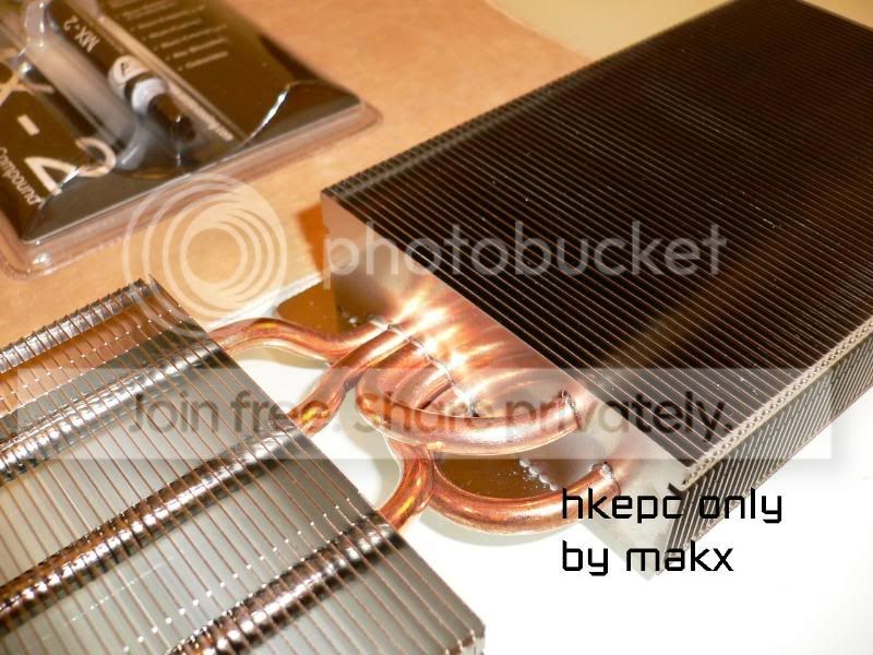

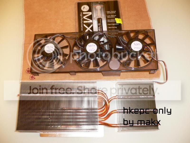

因為當年得tonychoi及pigineer兄之助, 得到當今最強vga散熱, 可惜只可以比8800用, 如今發現480可能diy後可以使用, 如果真係可以的話, 過兩日再上温度結果.
有圖有真相

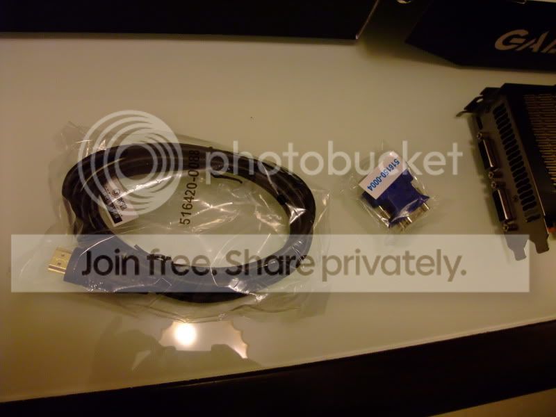

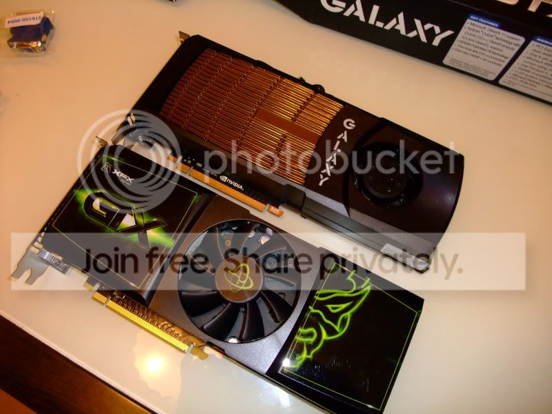

配件亦係少得可憐...

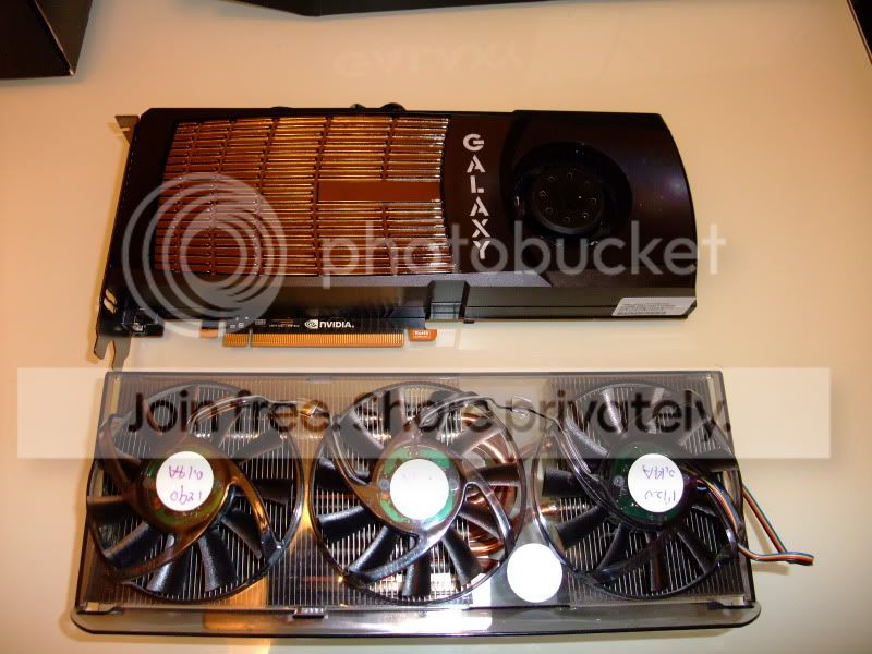

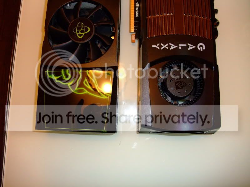

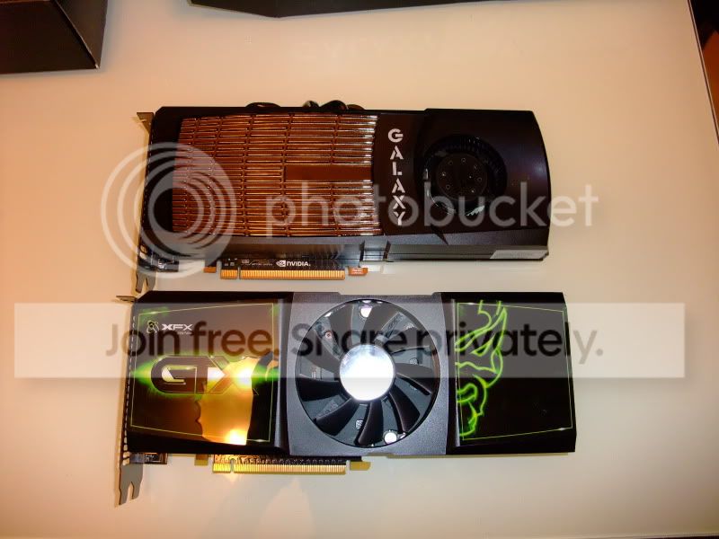

同nv卡皇相比, 一樣台形十足
長度又差唔多
至於最强散熱就你係有怪獸之稱既Accelero-Xetreme, 要注意8800專用既Accelero-Xetreme同260-280用既分別好大, 260-280用既散熱面績少左好多.
