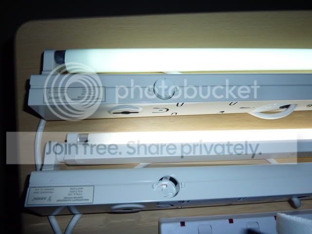

3. T5轉T8管
                  取代目標                        MotorLight
         2尺、4尺傳統T8光管             2尺、4尺T5轉T8管連座
溫度               暖和                               暖和
壽命           10 000小時                      12 000小時
價格         管:約 $15 - 20               團購價(5尺):$108 (街價約$??)
             士撻:約 $4                      團購價(4尺):$82 (街價約$100+)
                                                  團購價(2尺):$65 (街價約$??)
保用                                          管:原廠1年保用
                                                         座:原廠2年保用
耗電   2尺:約27W  4尺:約50W         2尺:約15W  4尺:約28W
                                                         **(約慳40%電量)
特質   中國晶片,粗制絕緣 eg.紙皮          日本晶片,抗燃膠絕緣
         要閃幾次才著 (浪費較多電力)      一開即亮起,不需要士撻
                                                  (安裝時請折掉原有的士撻)
產地                中國                               中國
**請註明要白光 / 暖光。**
**由於保養是跟據產品上的編號的,所以不用憑單保養!
   如有需要,可拿產品到觀塘偉業街134號 Motorwave Group Ltd. 做保養。
