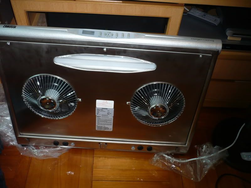

一切就緒, 開箱,

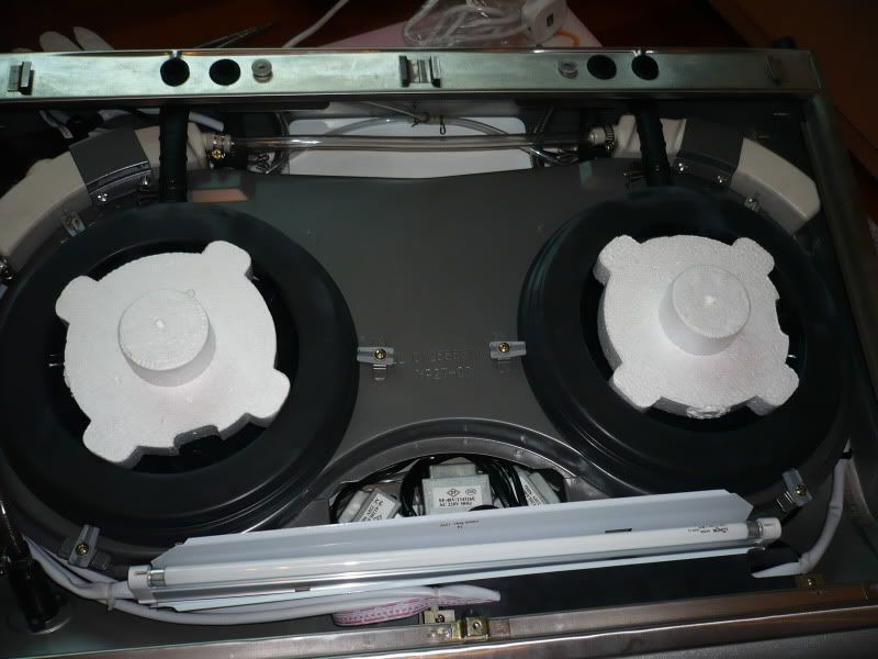

其實面板唔駛拆, 不過好奇拆開睇吓.
在兩邊上好個用嚟掛牆既碼仔
o依!!!!!有問題????????????捉蟲.
原本個出風位唔啱!!!!!!!!!!!!!!!
新機出風位最遠離牆距離約要 270mm, 但而家係得230mm

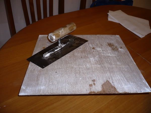

個窿咁大, 要封番細佢, 用乜封?
鋼片, 冇
膠片, 冇
木板, 都冇...
有計.... 就將批灰用嘅灰板拆去手柄,
好...掛部機上去,
窿位fit晒,

又捉蟲, 條金屬掛通頂住, 放唔到油杯!!!!!!!!!!!!!!!!!!!!!.
惟再再拆.. 走埋金屬掛通, 大功告成
