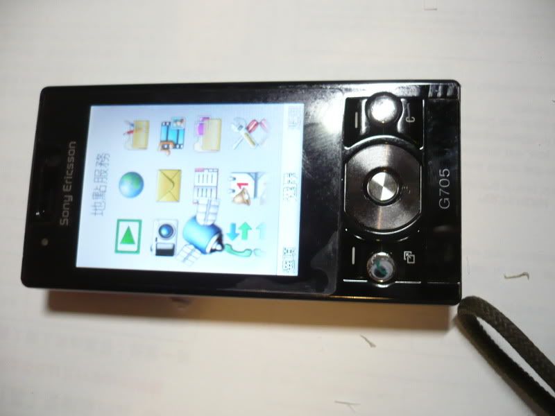

就好似我呢部手機,
Jan 2010 保用期expired,
用多幾個月就打柴,
機上netvigation key 唔work,
打去代理問, 檢查費$150, 零件另計.
惟有出新手機.

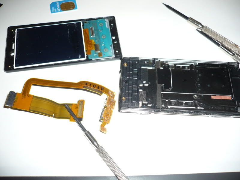

按鈕失靈,
唔駛問阿貴都知排線或按鈕板出了問題,

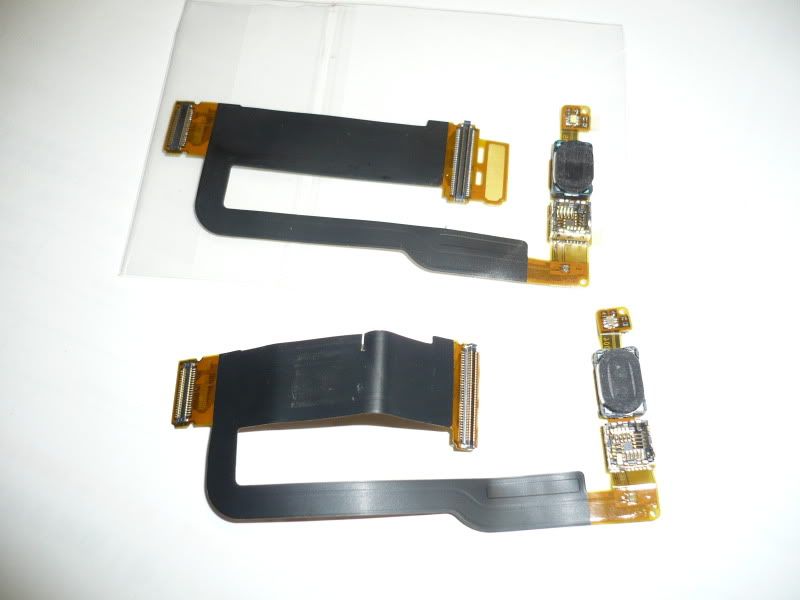

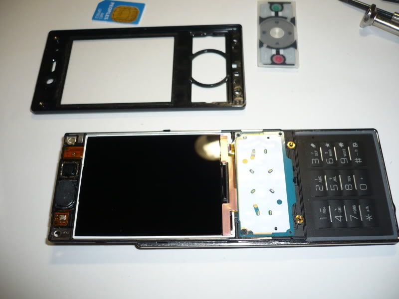

拆開部機發現排線有部分斷咗.
去淘宝掏咗條排線番嚟
(60人仔+30人仔運費+3蚊人仔visa手續費+順風收$20送到住宅收費, 大約HK$140)
聽筒同光暗senor都係排線上,
前置鏡頭要重舊線拆下,
裝到新線上.
新舊對照

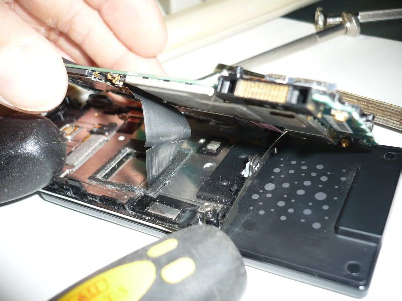

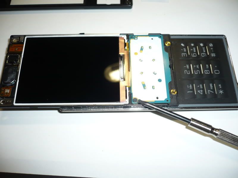

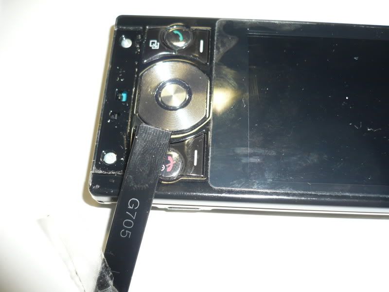

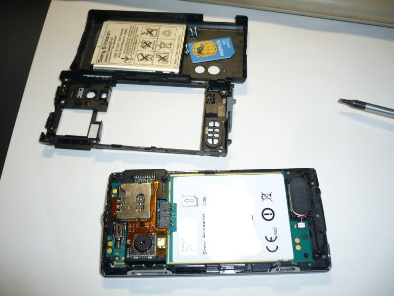

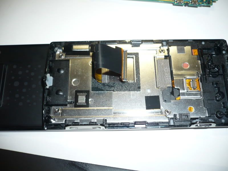

D螺絲好隱蔽 要好小心拆散部機, 重要拆到好散至換到排線.
D接線位好細微,
大功告成, 少件電子垃圾.
