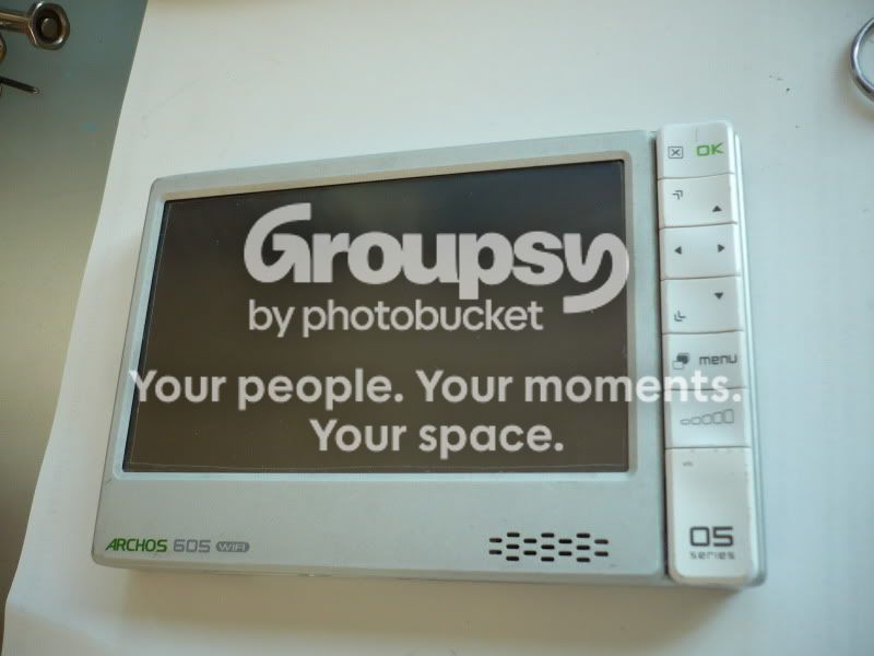

朋友部PMP用咗兩年多, 舊電打柴, 叉滿用唔到十五分鐘, 代理換電要$800蚊, 即時成為電子垃圾交俾我處決

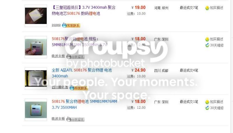

去淘寶掏咗舊電, 連運費visa手續費共 港紙約$135

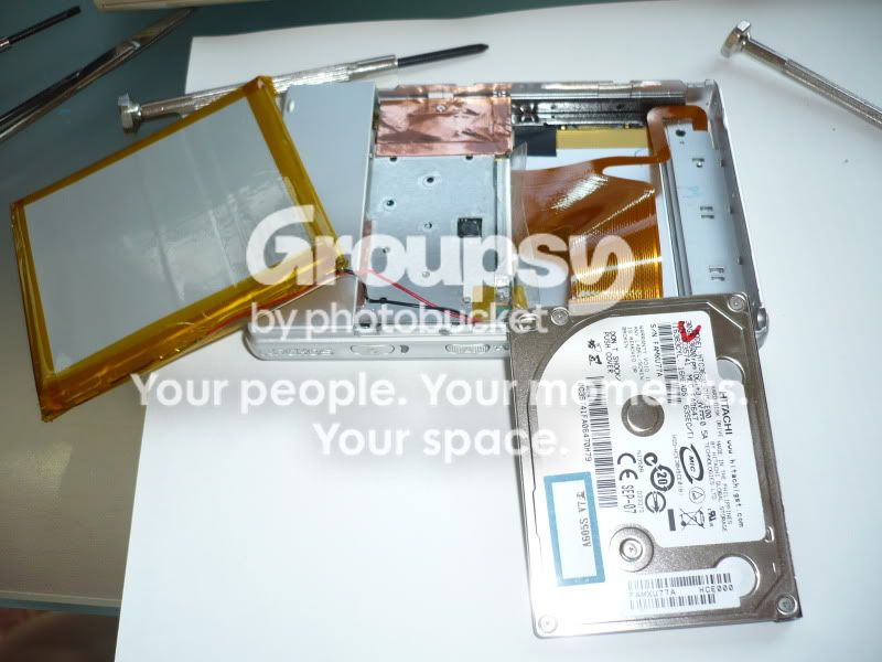

開工, 拆後蓋
塊鋰電係20080424製造
夠晒位焊線, 唔駛再拆
原裝電原來係 387681, 冇保護板
  新電係508176內加保護板, 厚咗D(3.8 Vs 5.0 mm), 唔知放唔放得入.
焊接, EASY JOB, 搞掂, 再整埋那接觸不良排制先.
好簡陋既設計

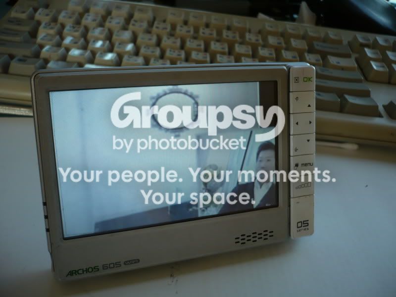

再嚟test run, ok 晒, 今次充滿電可以用3-4粒鐘, 成功啦, 又少件電子垃圾.

2. 今次以為自己好買到平電, 因為Search過, 塊電一般賣成160蚊人仔 or 20蚊美金, 今次個賣家賣85人仔, 即時deal. 但如果我早D拆開部機, 知到塊電既Size/code, 就唔駛買貴野, 30蚊人仔有找............
