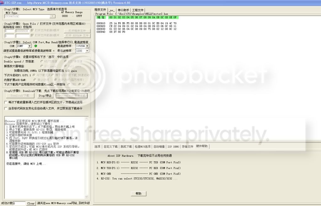

用過stc-isp 黎燒89c51 o既師兄請進(未用過但識都希望可以幫幫小弟)
我已經create 左個hex file 準備燒入個stc 89c51rc 到
但板都駁好晒,因為現成板
但用左好多方法都出左上面果個連接問題.....
包括用第二個version o既software
用default com port / usb - rs232 port
等等都係咁
唔知有冇師兄可以幫幫手?
1. 選錯com
2. 減低bit rate

試過幾次都係唔得.......

試過幾次都係唔得.......
