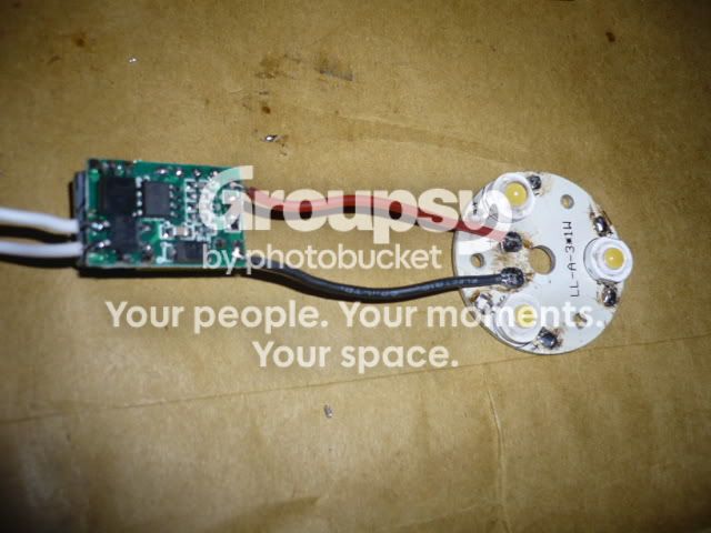

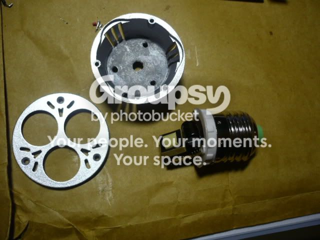

拆開研究,

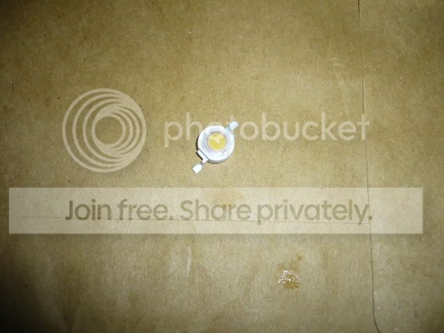

發現其中一粒1W嘅LED壞咗,
因為係串連,
一粒打柴就全部唔著.
今日又走咗去華強,
用買咗2粒LED試吓(@3蚊人仔),

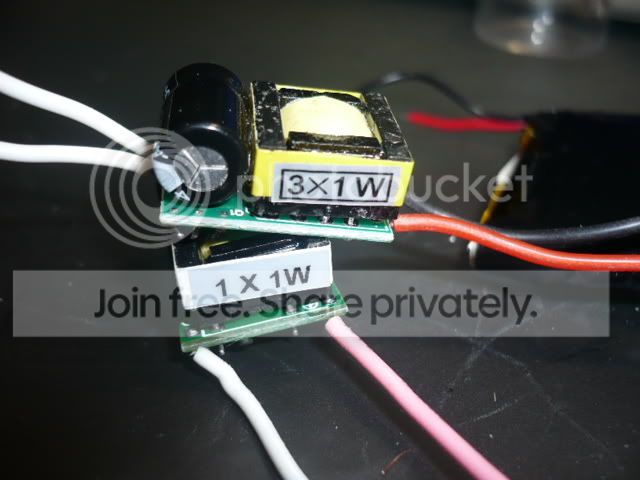

仲買咗兩款驅動器玩下 (@6蚊人仔)

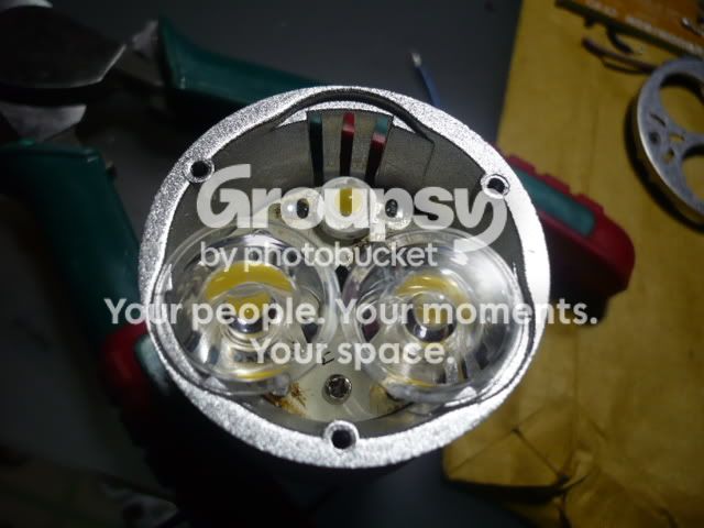

焊番落去再嚟個test run, ok
好, 正式裝嵌,
大功告成, 裝番入燈筒.

今日買兩個驅動器其中一個(3x1W)我覺得好唔安全,
220V兩條線(白色)好近,
買果時冇為意,
下次買野都係要用心D.
