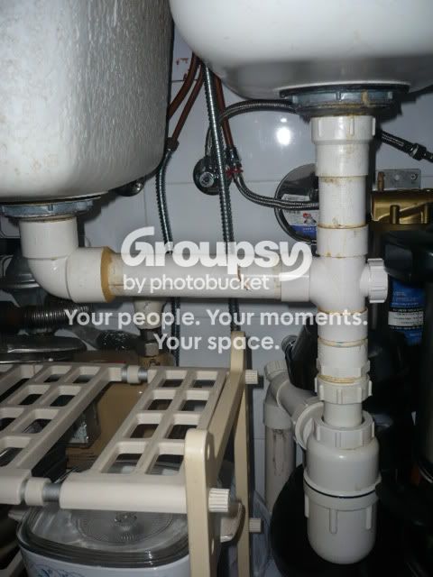

不過都係想問清楚連接次序:
各CHING俾d意見:
配件
回復 1# kentnklee
照計排水管由高位向下做會好D.
另外你兩個星盤係大細/高低型. 當高盤放水時有部分水倒流入低盤, 而閣下所用隔氣流速比較慢.
最好每個盤獨立使用U型隔氣.
生位在U型隔氣位,所以由高位向下做

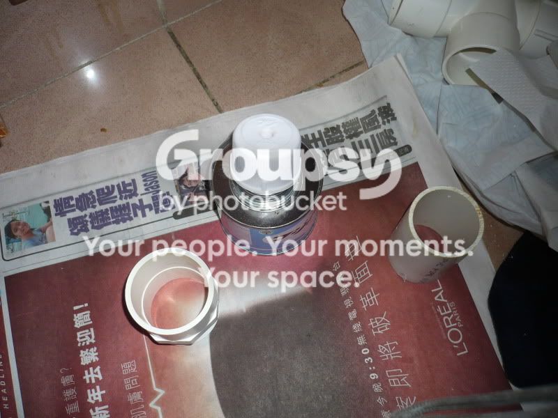

Step 1:拆走舊喉及星盤去水.
Step 2: 清除舊油灰漬
step 3: 切割所需長度
Step 4: 試裝
step 5: 將所在要用膠水接合既位用砂紙輕磨及抺淨.
step 6: 先上星盤去水, 要落slim膠布, 我就用銅油灰再包slim膠布. 下圖紅圈最後同一時間黐, 要用少少暴力至嵌到. 因為虛位好少, 這正是我所担心的問題, 所以開post問, 可惜冇人可以答到我.
試咗冇漏水, 大功告成
第一次黐膠喉, 經驗唔夠,
原來塗咗膠水係好滑,
好易入去最盡,
橫喉右邊接位度尺試裝時冇入盡,
但落左膠水就入晒,
以至條喉短咗D,
左邊mark位差成兩分,
好在都冇漏水...
今次買左兩款星盤去水,
一款係同原有既一模一樣(要用大口徑既鉗至扭到),
另一款係用螺絲批, 裝咗係右星盤, 替代爛咗果個.
而左星盤去水冇換, 因為冇架生,
又唔想用40蚊買一件十年都唔用一次既工具,
見佢都好四正,
又拆唔到,
就算拆到都冇信心裝好,
最後都冇換落去.

舊喉: 我開始明白舊喉左邊點解用隻大口徑90度曲
新喉:

ed 無壓 無漏水 就ok
如果塞左 再通佢2野就知 你自已痴得好唔好
但去水通常都無乜事
換得好靚,不過格氣最好用個有小排氣管仔個隻去水好D.
回復 7# yhcheng28
    個隻格氣 你塞左
pump 佢 會流氣 >O<
新 90 度曲做斜水用暴力解決了嗎?
