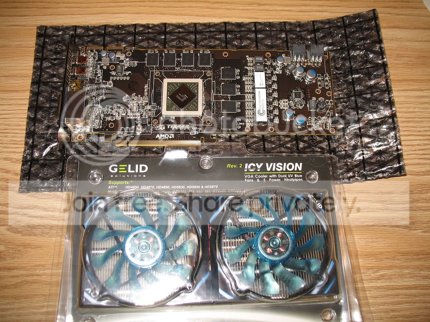

見而家 Icy Vision 仲未 support HD69xx series o既卡, 又唔想睇住張6950 日日發高燒, 成日驚 mod 左做 6970 之後會熱到縮. 等唔切新版Icy 出之下, 就買左 Rev. 2 返黎執執佢

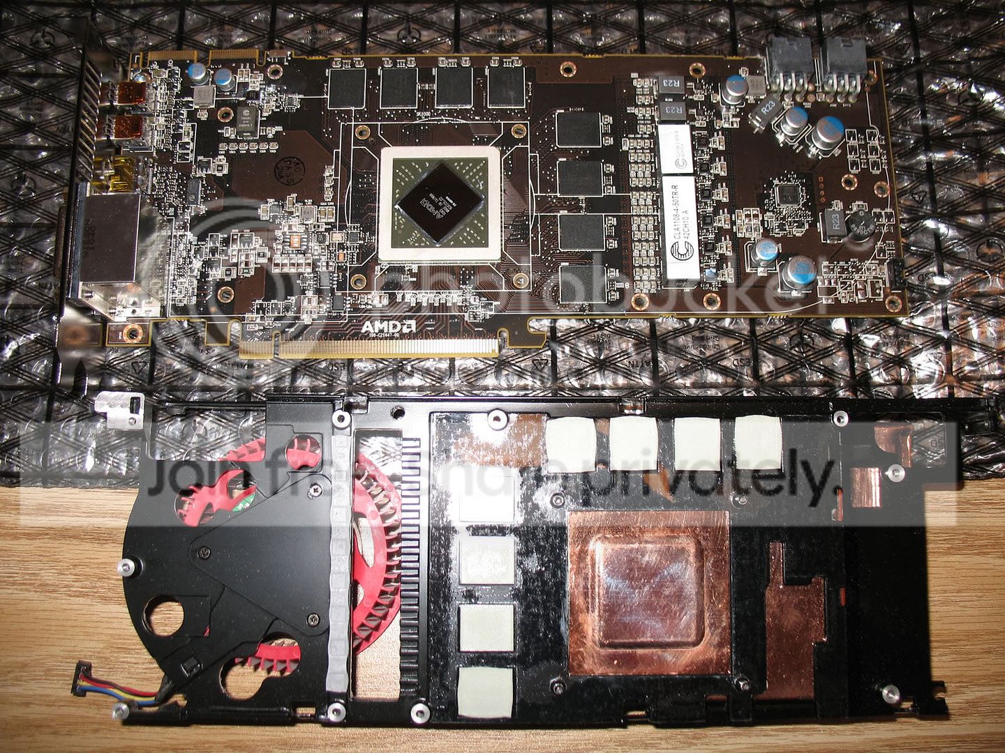

先黎張換之前o既相留為紀念先
拆原裝 heatsink
Icy Rev. 2 出埸

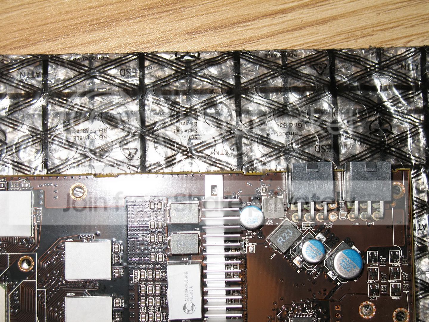

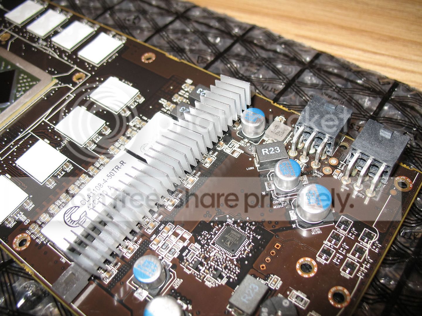

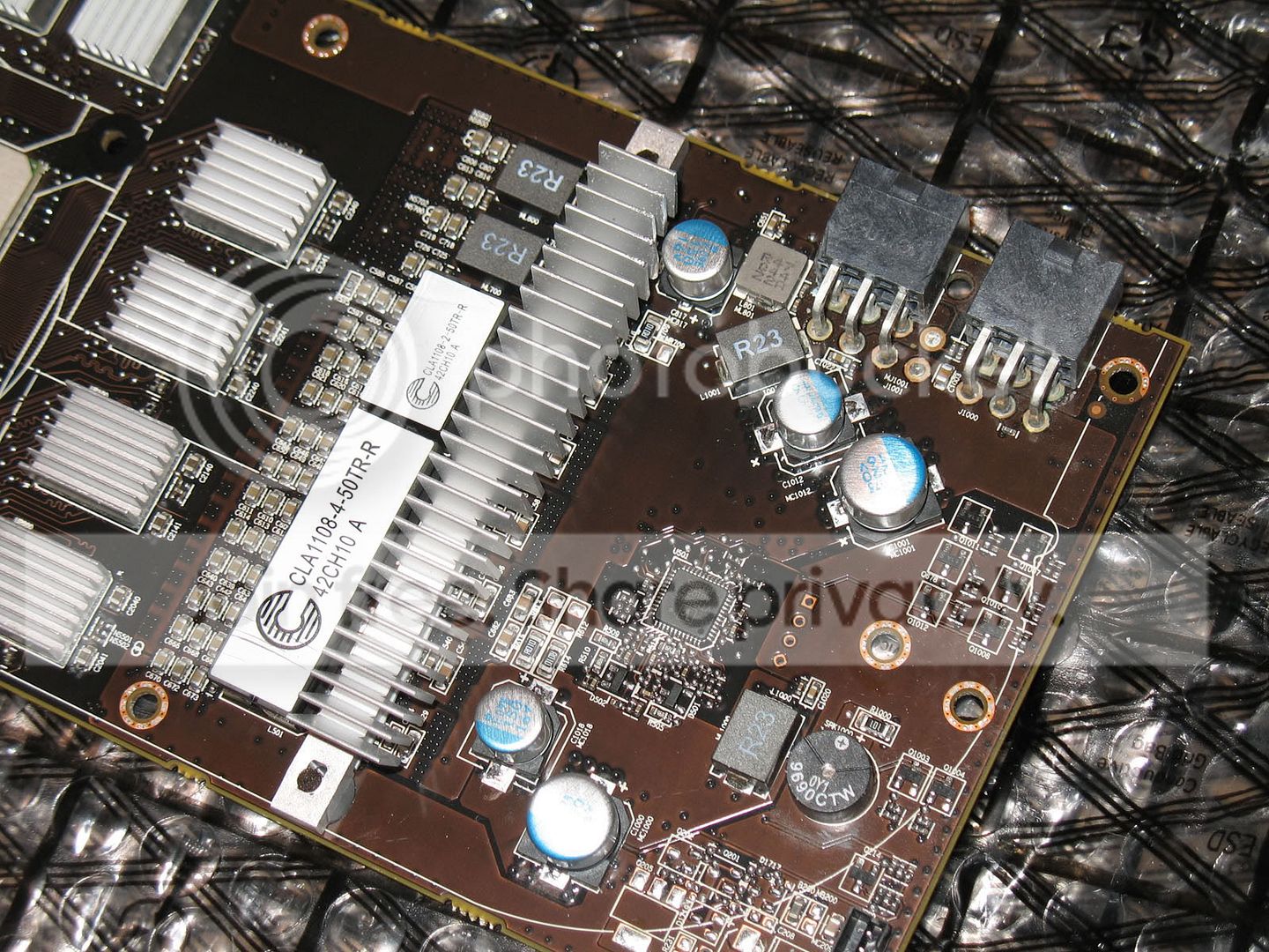

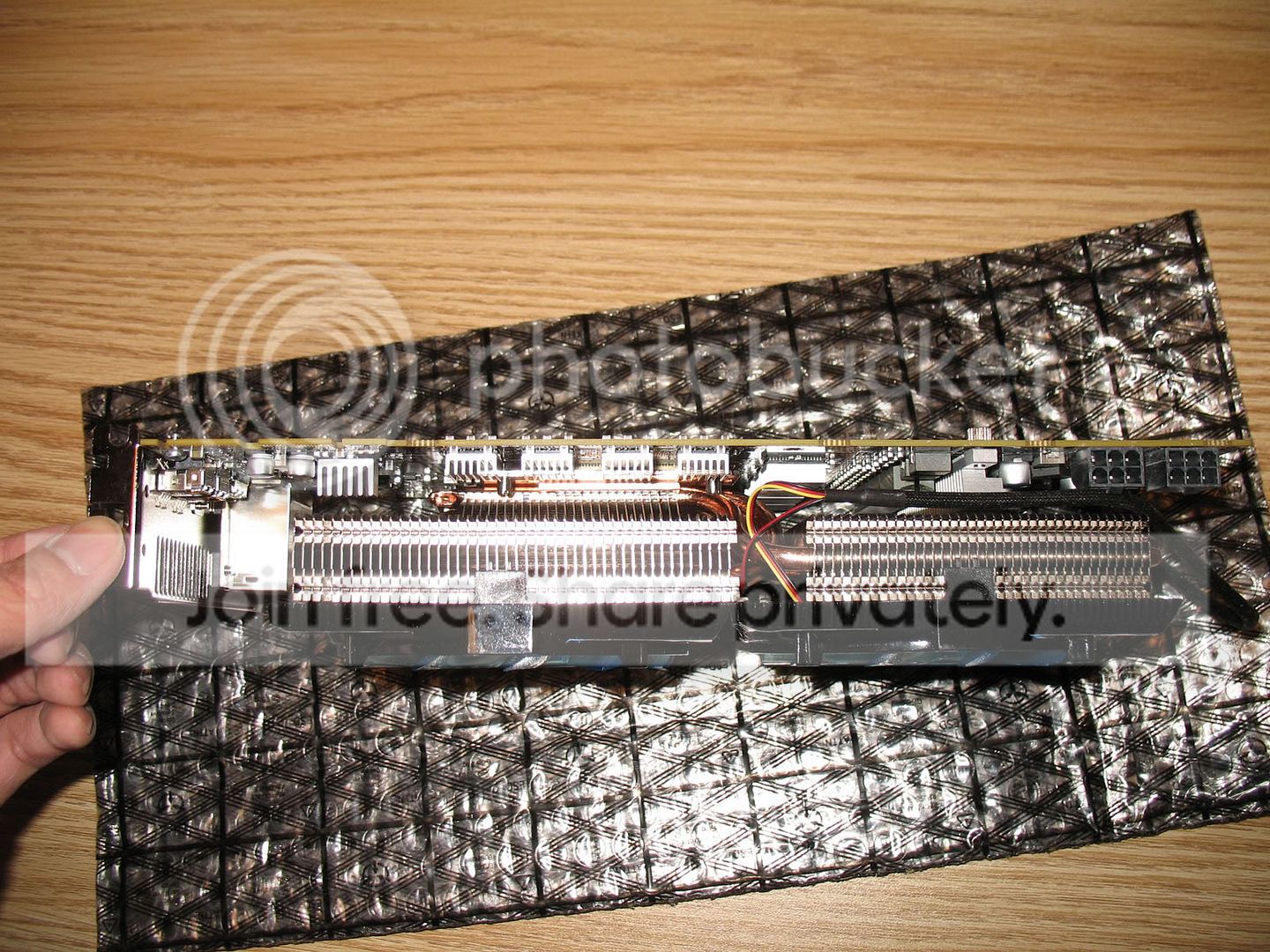

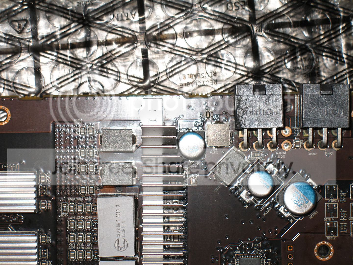

弊! 長條 VRM heatsink 頂住電容添

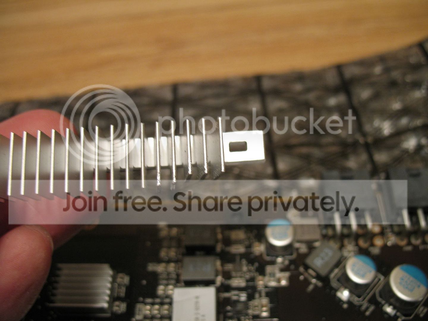

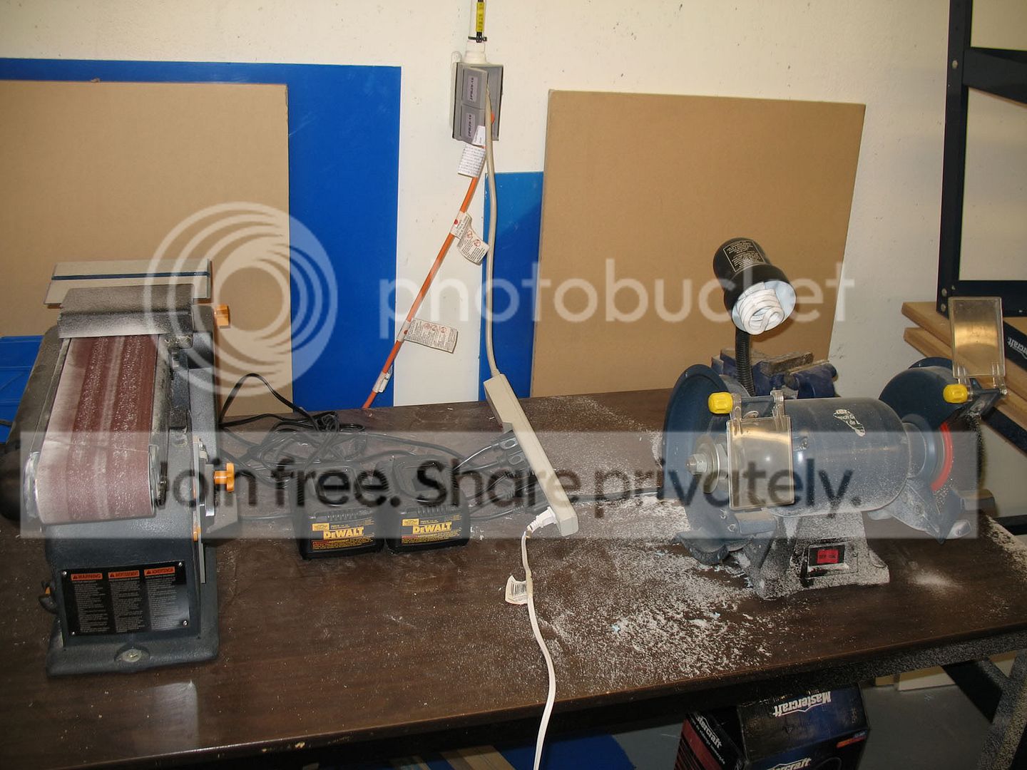

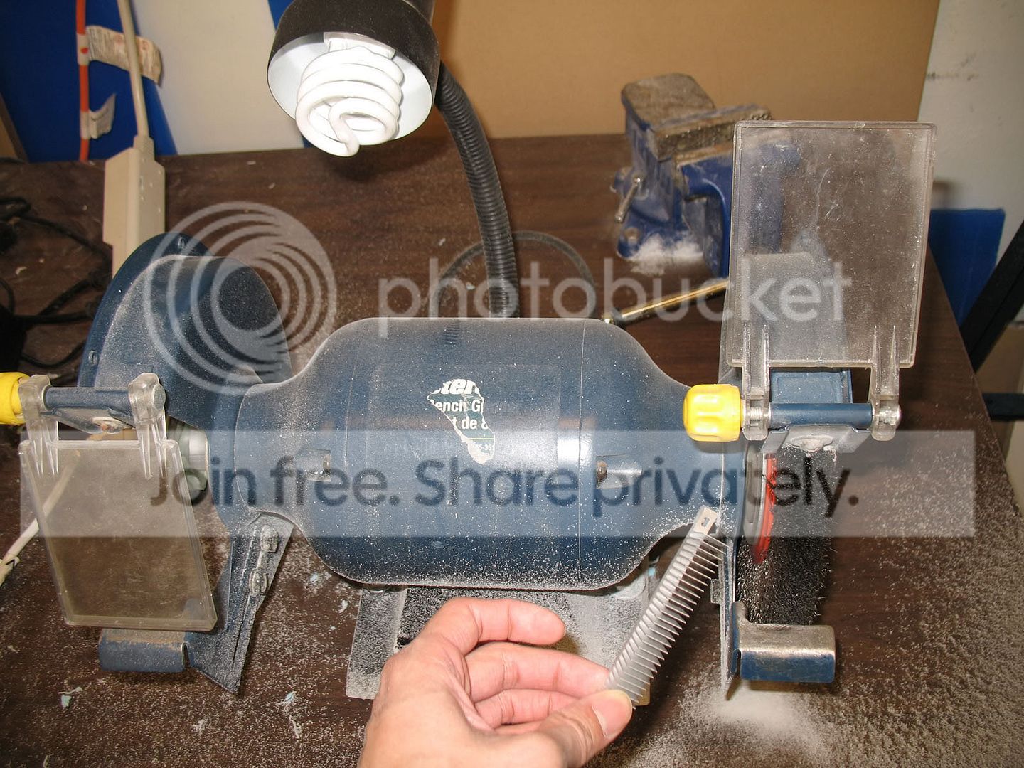

無有怕, 只要將頭3塊鱗片磨入少少就可以
磨完之後變成咁
而家唔頂電容啦

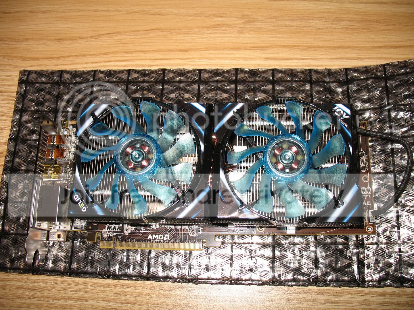

完成圖, Icy Vision Rev. "3" 出埸

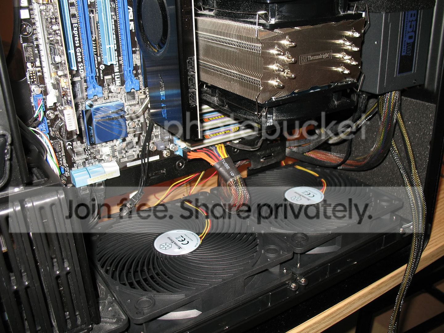

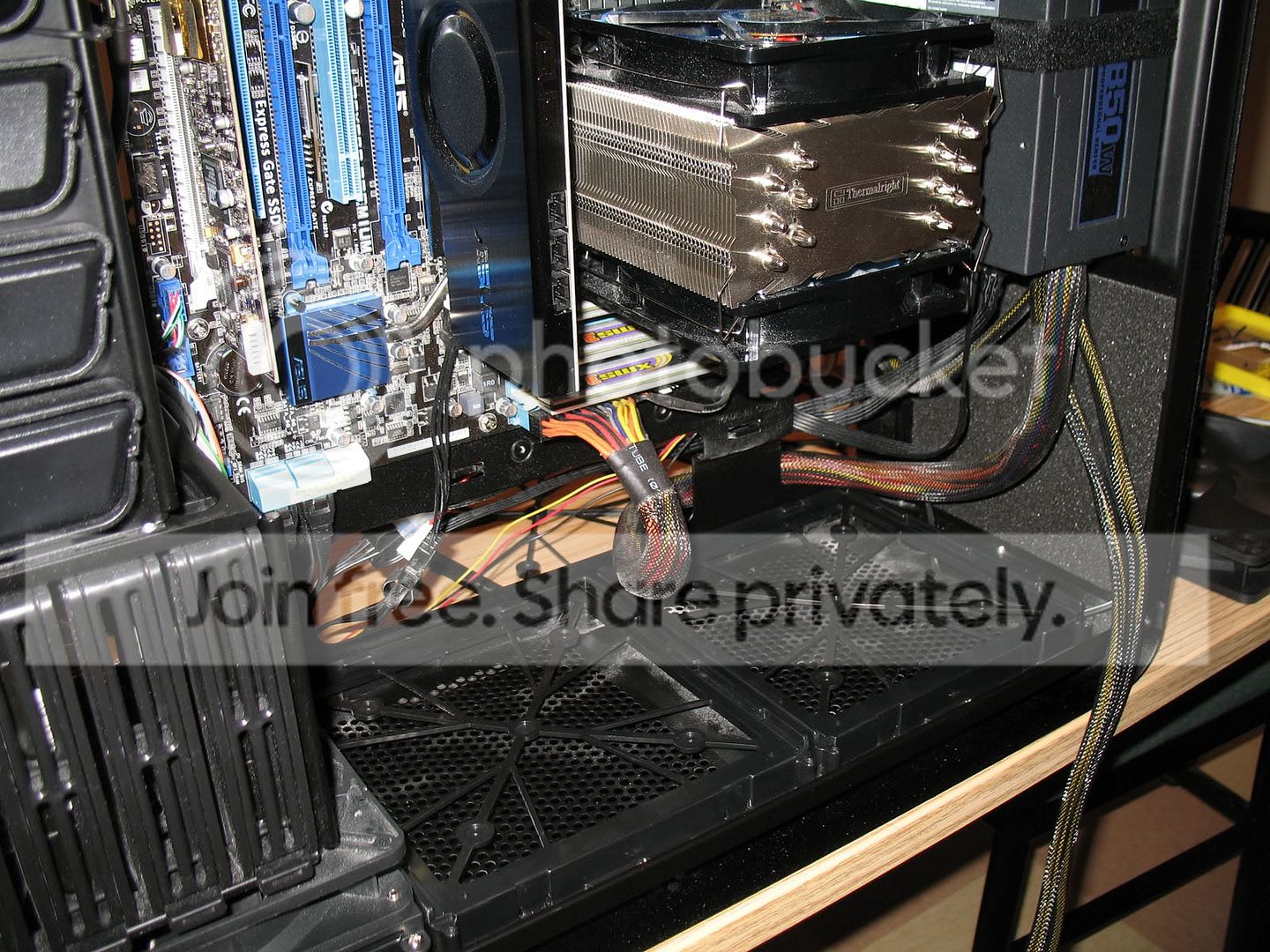

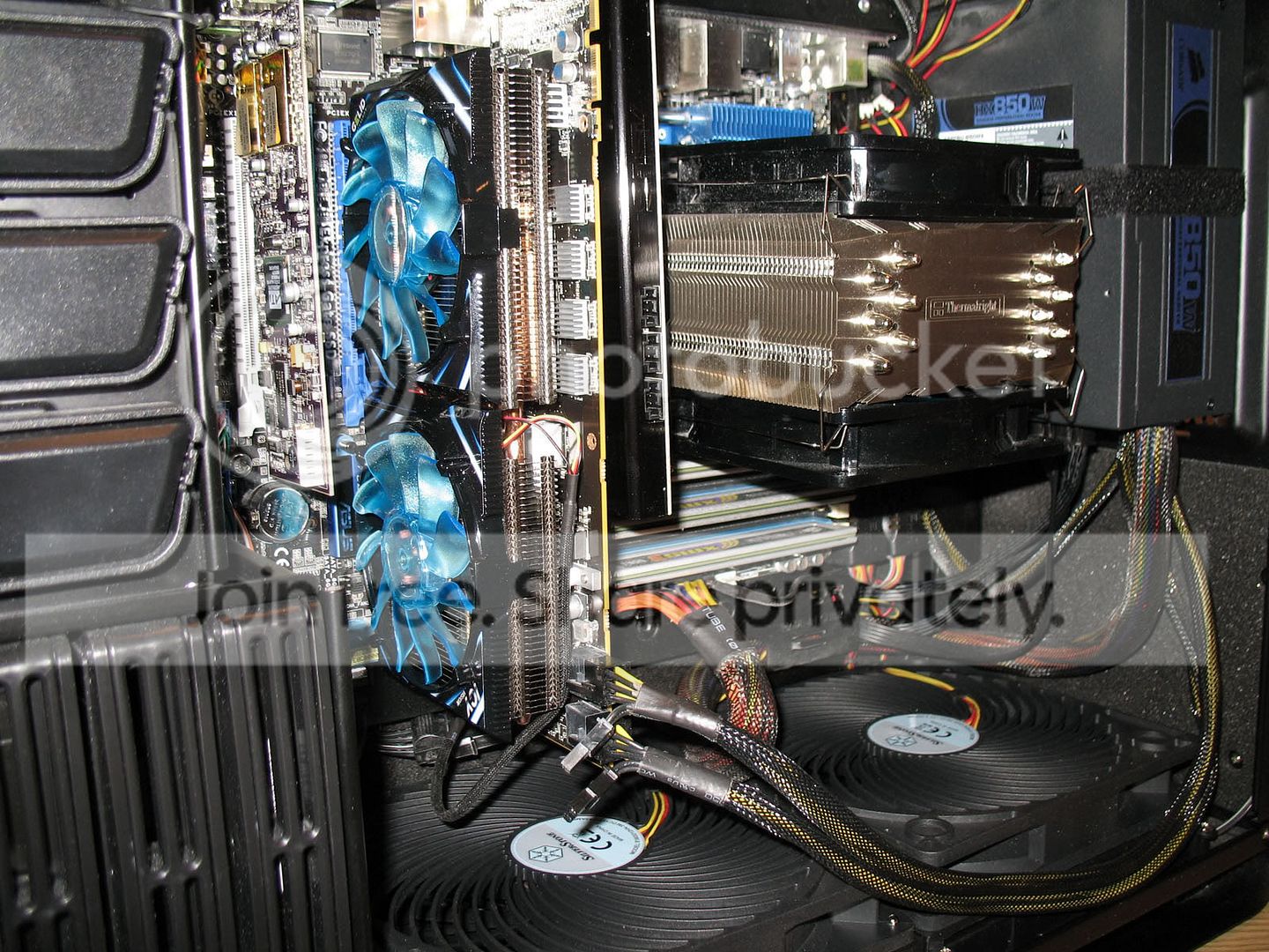

同場加影, 順手換埋中至尾 AP-181 兩把

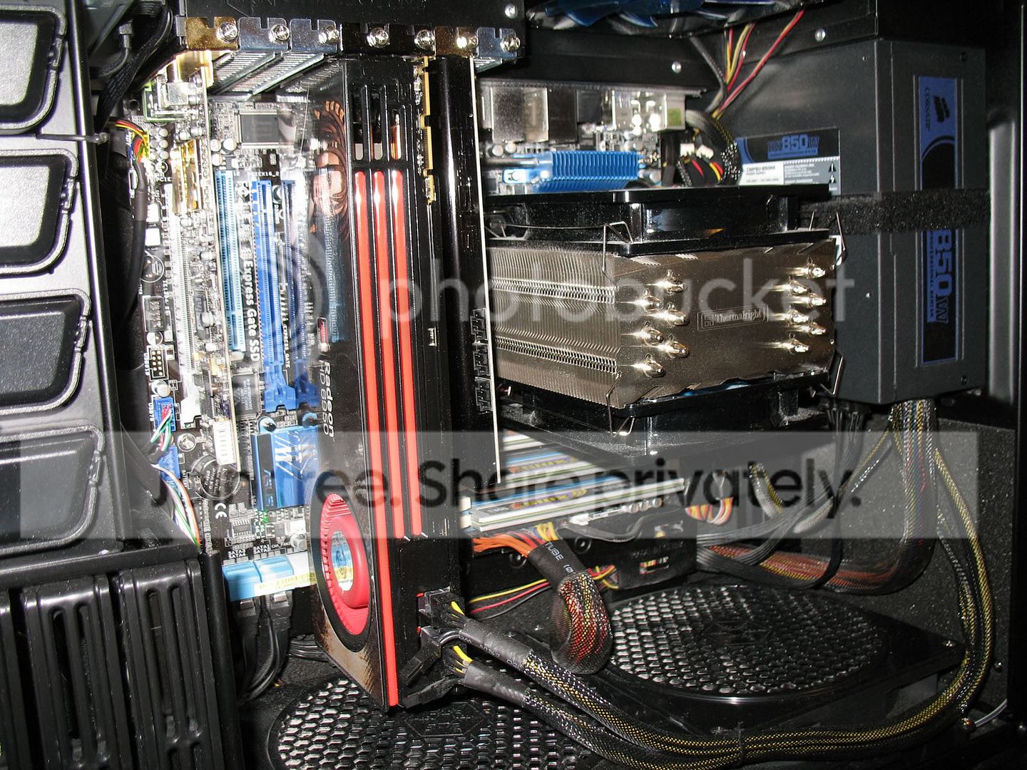

上機大功告成

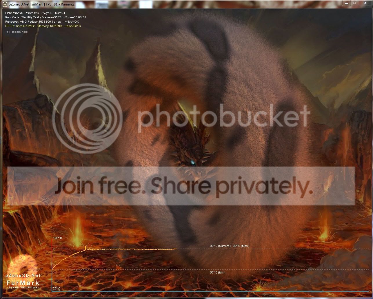

原裝散熱, 原裝機箱風扇, 燒furmark 6分鐘直標 93 度 :funk:

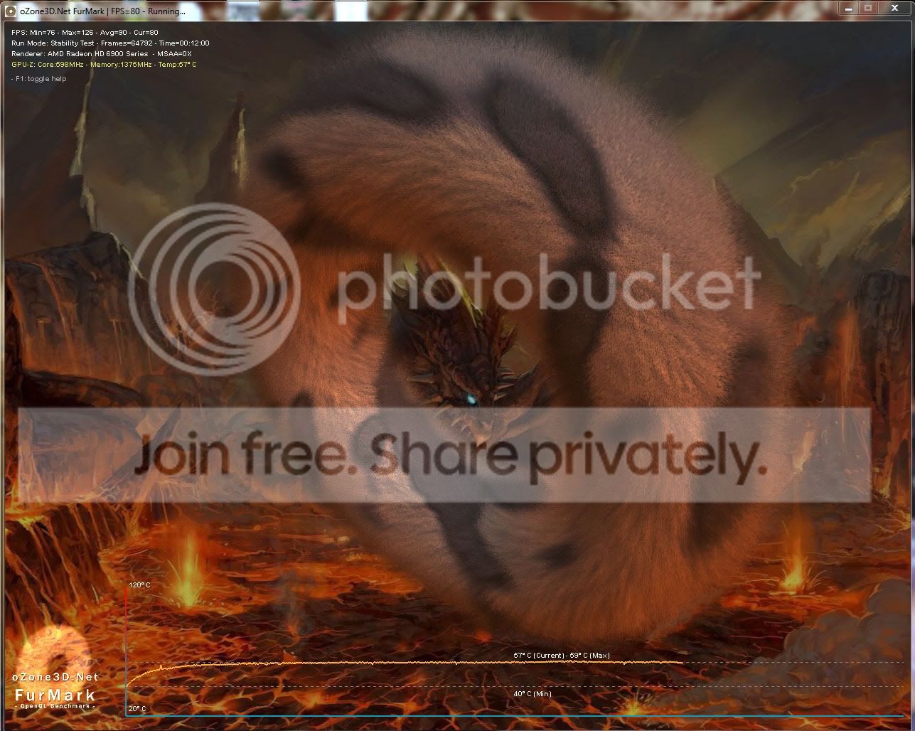

Icy Rev. "3"  加埋兩把 AP-181, 燒左12分鐘 furmark 都係 57 度
Icy 表現比我想像中好得多, 而家idle 都只係32-32 度左右. 安裝過程非常容易, 最花時間反而係清拆舊heatsink 同埋癡ram o既 thermal pad. 最後有以下2個問題/意見想發表:
