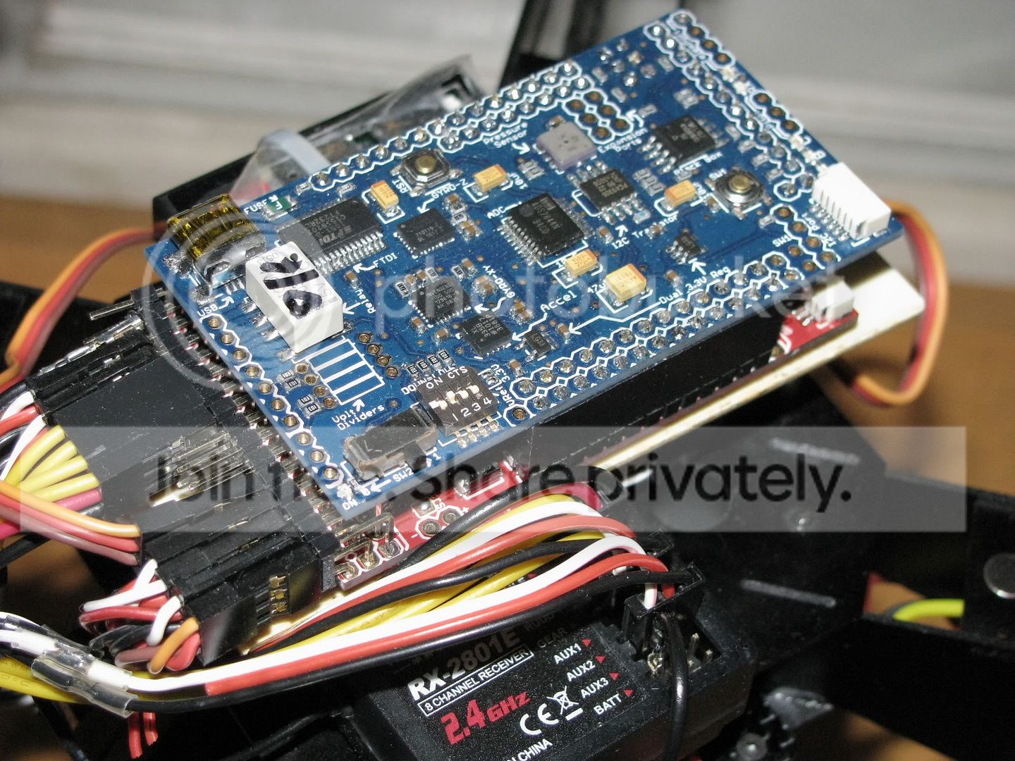

Ardupilot Mega 是一個從arduino 引申出來的open source project.
主要作用是作為UAV, 無人車的控制組件
因為一時興起,又見到大陸有廠家做這種板,所以上了淘x買了一塊來玩下。
結論是: 正!!!!!
原因有好多,但這裡就show 一個最易看到的。
(利用飛行控制器上的gyro 來保持相機的傾斜度)
[flash]http://www.youtube.com/embed/5c7S1r0OvE8[/flash]
http://www.youtube.com/watch?v=5c7S1r0OvE8
飛行影片:
(注: 部機由始到終都在一個無人的草叢上,各位請勿把飛機放到行人路上)
[flash]http://www.youtube.com/embed/n_Xn1CMo5X0[/flash]
http://www.youtube.com/watch?v=n_Xn1CMo5X0
請大家留意一下影片右邊的機腳,雖然是意外拍到,但是可以顯示出Ardupilot的主動相機穏定功能正在運作。
順帶一提,整個過程中除了上升和降落外,我沒有動過油門。這是拜ArduPilot Mega 的 "高度穏定" 功能 (altitude hold)所賜。

在這個taobao 店買的:
http://trade.taobao.com/trade/de ... deID=67462255411199
記得,唔好淨買Ardupilot Mega, 要加埋imu先得.
