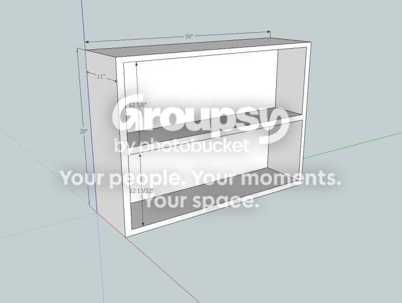

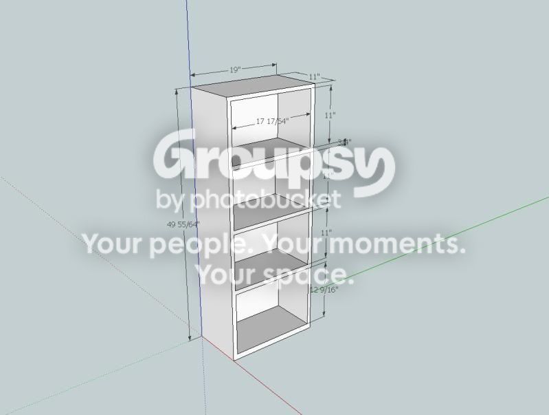

首先設計好書架s
(一)坐地書架
(二)掛牆書架

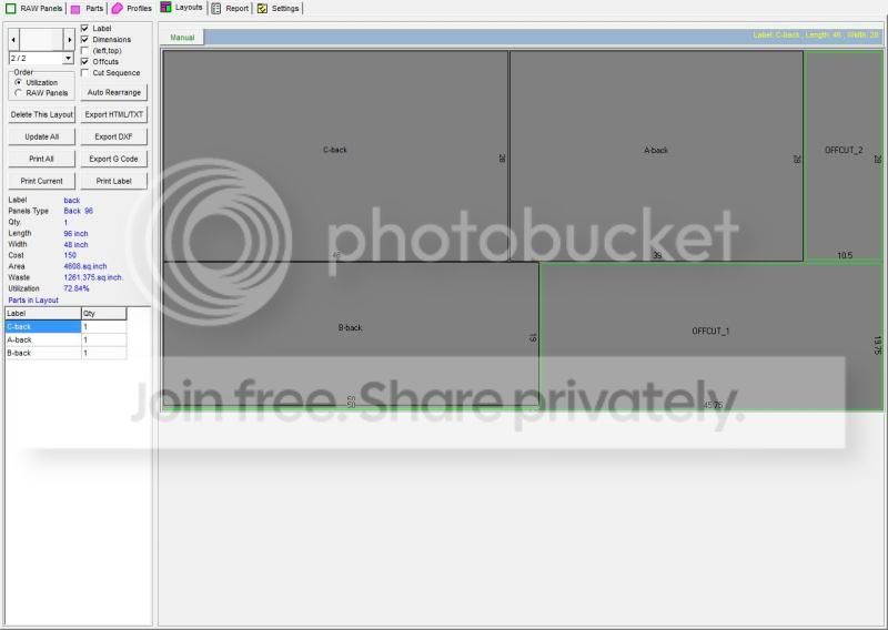

計算好各組件既大小,再用軟件幫手計下如何開料.

上午11時落單,下晝3點零到屋企門口.
用尺度一度, very good,
開得好準確.
捉蟲, 計錯數,背板細咗因為冇計兩塊側板既厚度.
又唔夠螺絲,
又冇角尺.
不過三扒兩撥已搞掂8成,
尚欠釘封邊線,
到時修邊機就有用武之地.
用碎料修補唔夠大嘅背板,
check 吓平水, 唔算太差.
