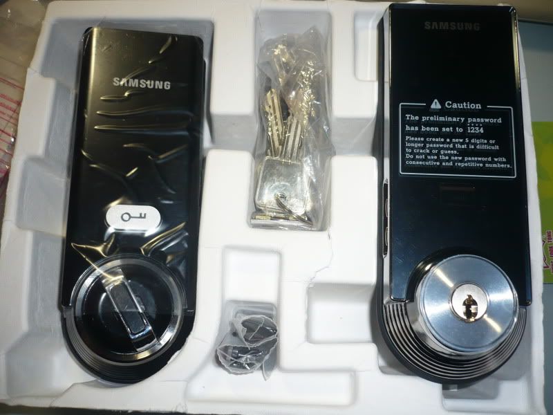

唔想換鎖匙, 將用緊把鎖嘅鎖膽換落去.
再睇吓manual,
大劑,

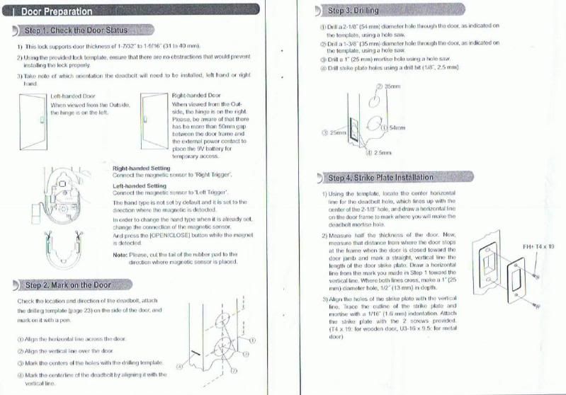

"This lock supports door thickness of 31 to 40 mm"
我度大門係50mm,

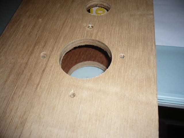

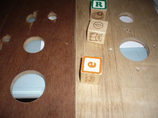

為左試裝唔裝到係2吋門,
我用木板積木模擬一度2吋門,
試裝OK, 可以用鎖匙開關.
再穩陣D,
拆咗大門把鎖試位,
都OK, 確定條shaft夠長,
可以開工裝鎖.

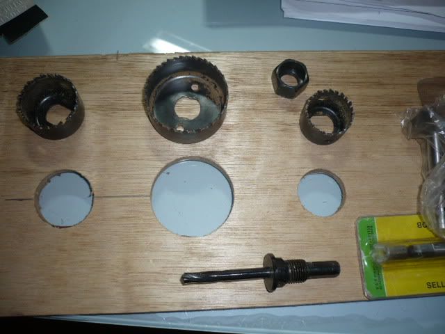

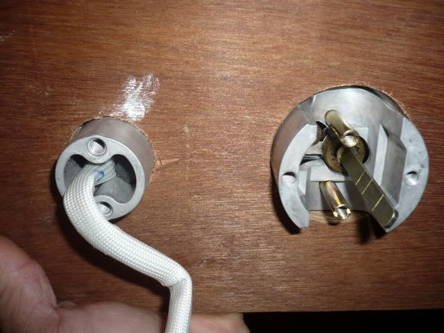

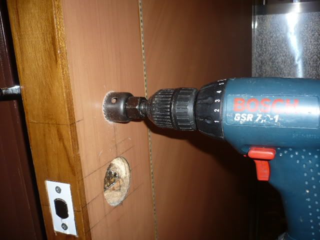

先裝deadbolt,
舊鎖6分直徑,
新鎖1吋, 又要加工,開大D,
用把電批加3分鑽咀刮大個窿,
trial and error,
好不容易至搞掂,

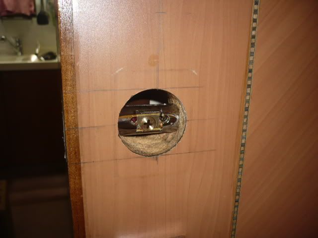

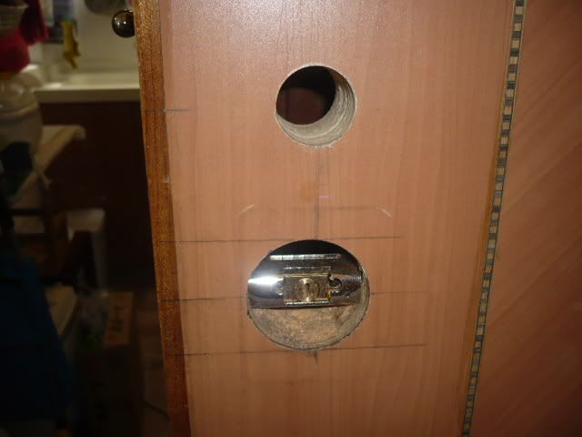

跟要住開多個窿,
跟圖mark好位,
再用之前用既木板模確定,
開始鑽窿.
度門厚,
要最好先用一支幼轉咀轉穿木門作定位,
跟住分別底面轉.
好似開隧道,
最後打通.

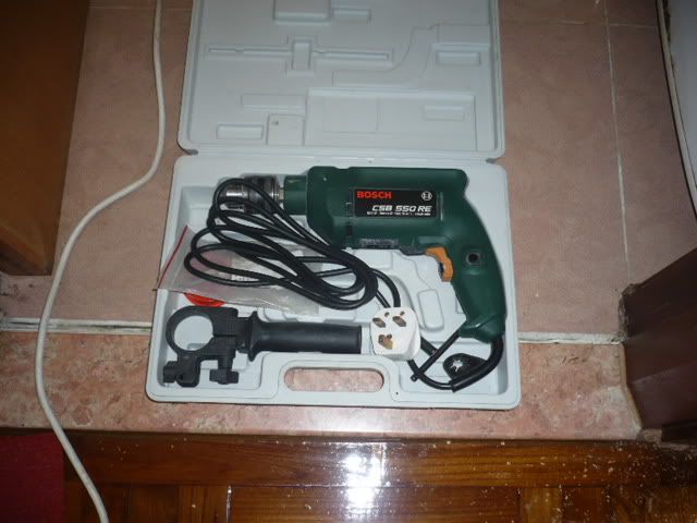

唔掂, 電批兩野就無電(所以想買新電批),
到佢出馬,
搞掂
因為個ringsaw細咗DD,
要用鑽刮大小小,
不過唔算困難,

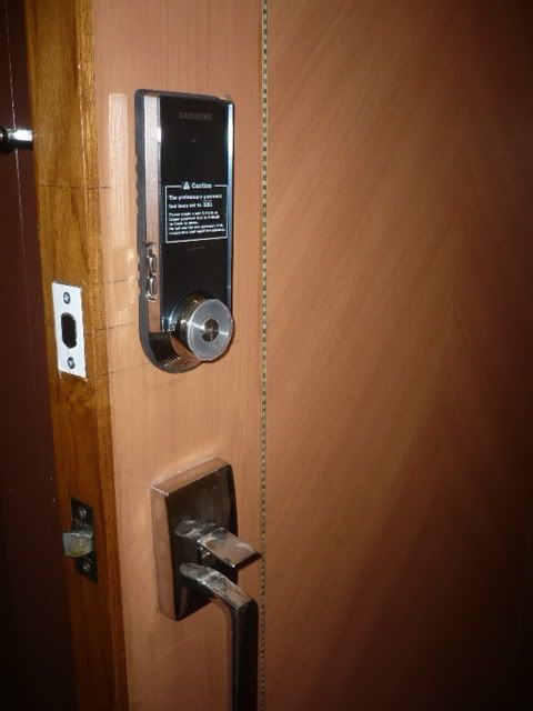

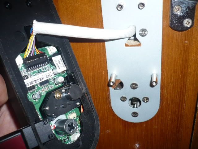

好.....埋位:

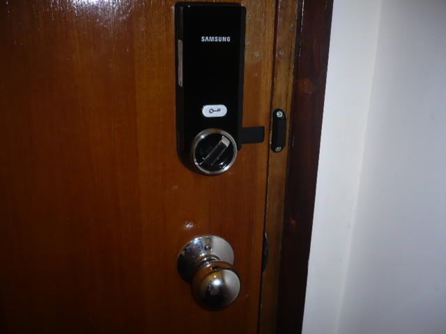

門外
上六粒螺絲就定好把鎖,
插cable, magnetic sensor,
裝上室內果part, 上多4粒螺絲,
門框位唔駛改,
大功告成...............咪住.

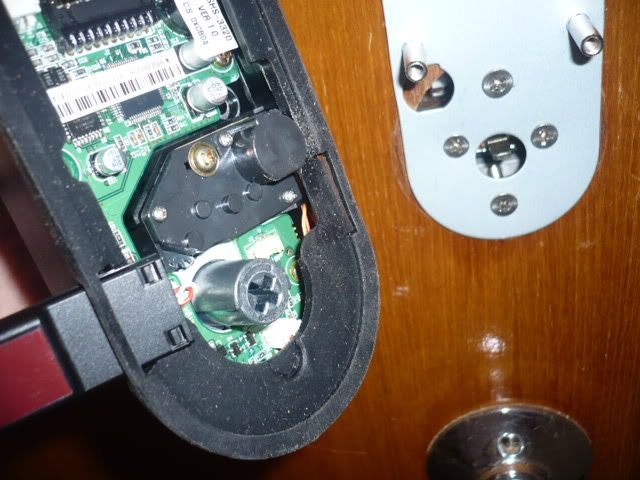

入電, 按制試機, 唔郁,
又頭痕,
成套拆卸下來再試,
都係唔得,
唔通本身壞??
用它表它摩打電源,
按制,冇reading。
打去HOTLINE又冇人聽.
最後發現未裝magnetic sensor 對應果粒magnet,
圖中門框黑色果舊,
裝番正常晒,

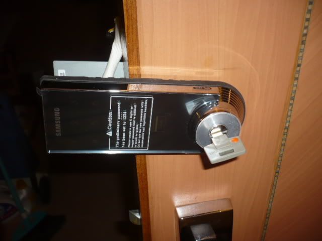

呢把鎖係得到唔知乜award,
但我就覺得有D失敗,

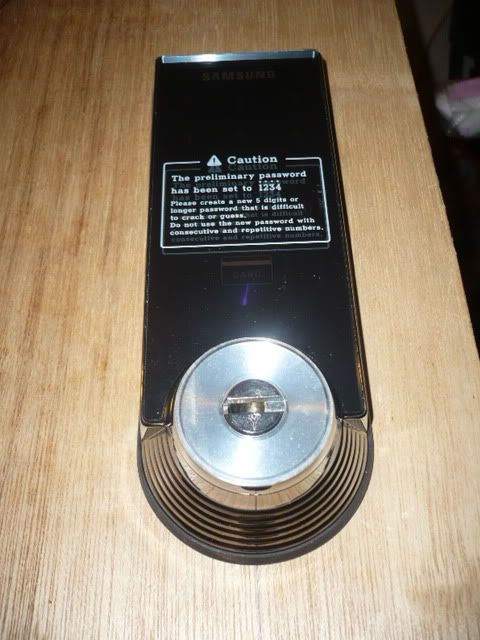

所謂一吋長一吋強,
衹要圖中十字形果part長D, 又或者鎖膽條shaft長D,
就一定可以裝到係2吋厚既門.
睇spec. 最厚裝40mm門,
但deadbolt 直徑都25mm,
即係兩邊都係剩7.5mm,
好似好單薄.

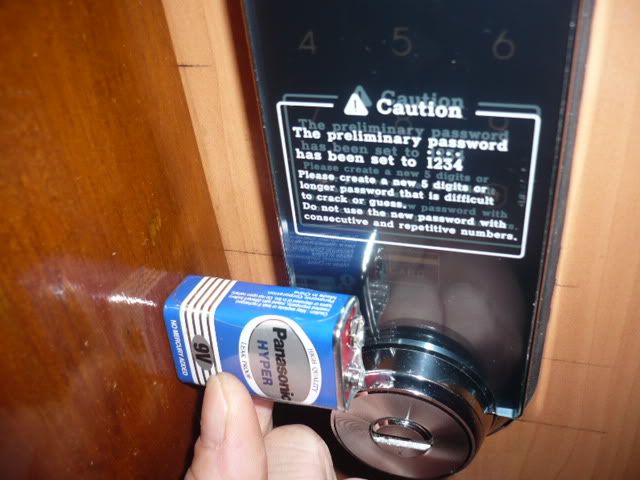

仲有, 萬一冇電,
想話用9V電開門,
係有困難,
接觸點跟門框距離跟本放唔落9V電,
點救???
contact points係底部就實際D,
不過唔緊要, 平時都帶鎖匙.
