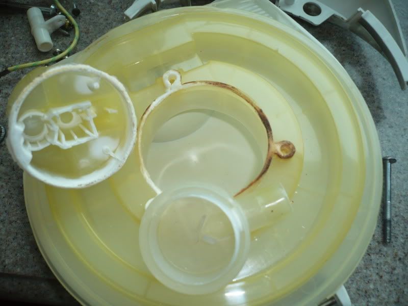

細看一下, 發現粉末來自壺蓋,
我即時發揮我專長-------拆野,
將個壺蓋解體,
原來入面D膠經長年類月高溫蒸煮,
出現粉化,
洗兩下就散開,
仲甩埋.

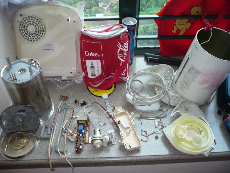

在棄置前當然要拆開看過究竟:

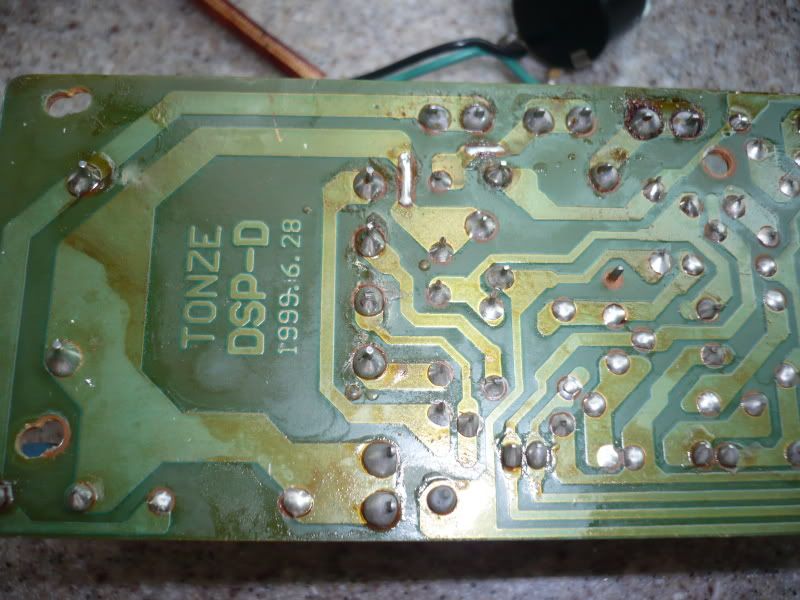

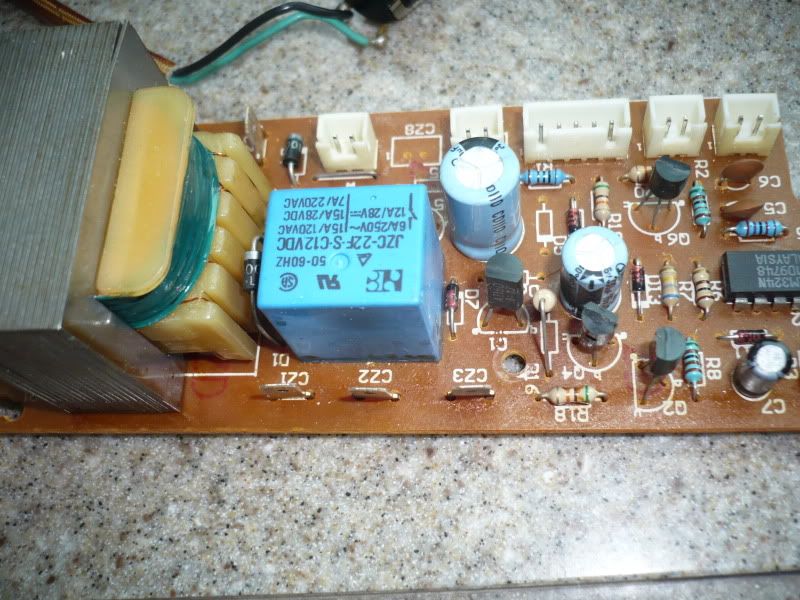

塊主板係上世紀既產品
上次用AB膠修補嘅插座仲好實"鄭"

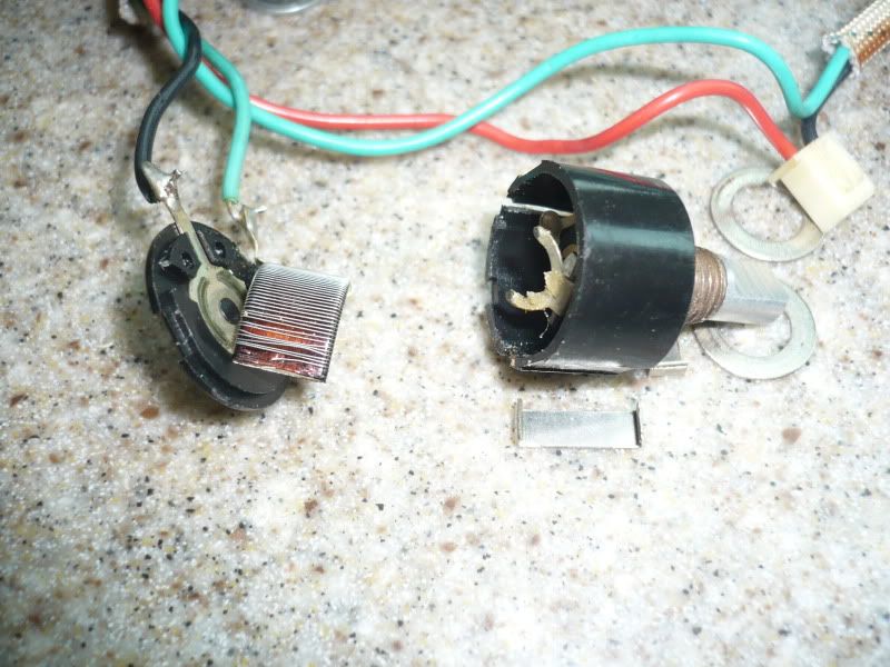

出水摩打連接一可變電阻, 用嚟控制出水快慢.
可變電阻內部.

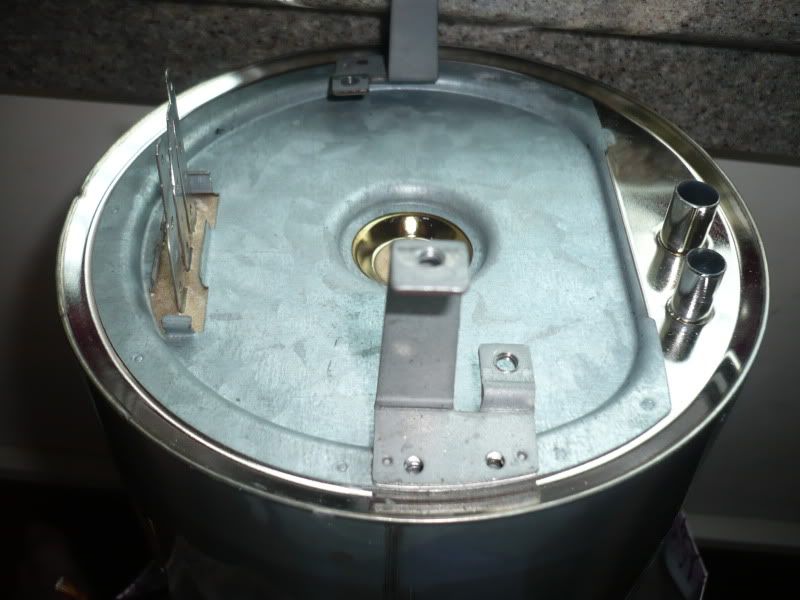

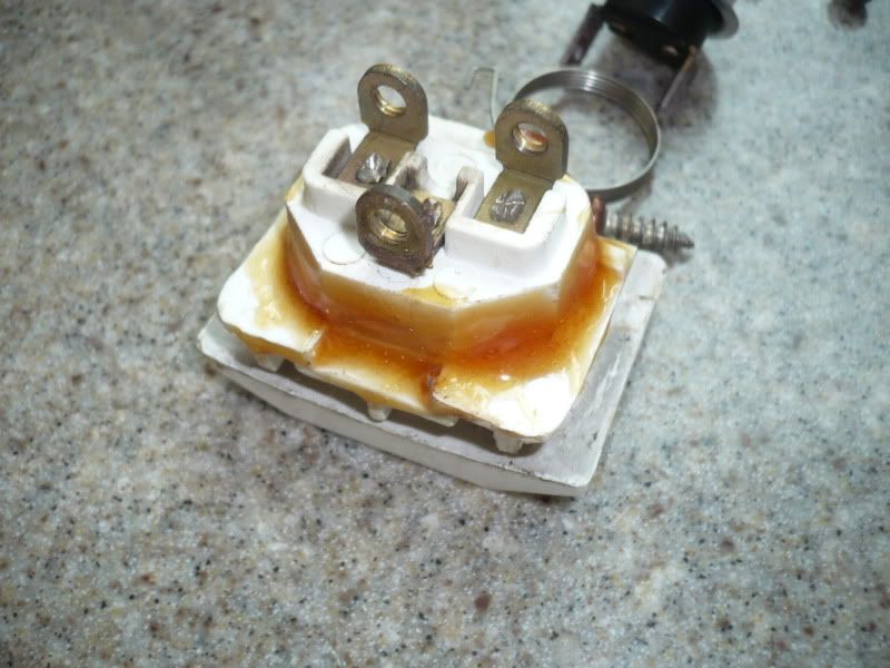

發熱線係封死, 冇得再拆.

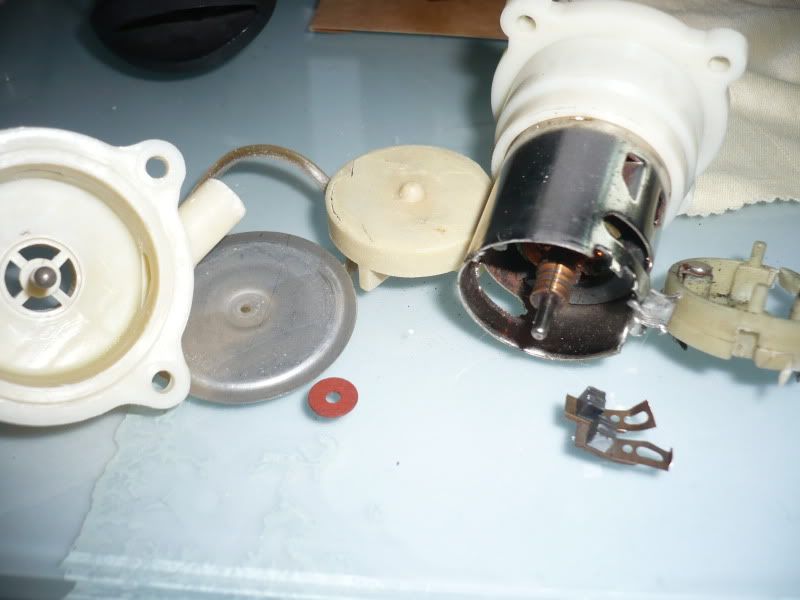

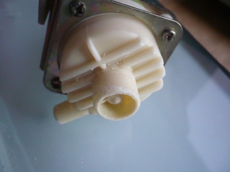

本來想留番個水泵做士啤,
不過細看一吓, 原來個泵塑膠部份亦出現粉化,
留嚟冇用, 拆,
既然冇用, 就用暴力破壞式去拆,

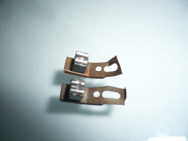

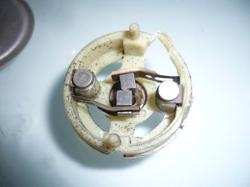

碳刷, 狀況良好.

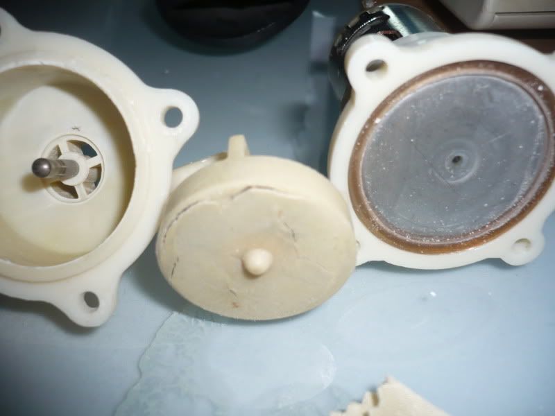

泵水部份, 有裂痕
殘骸

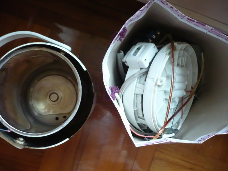

最後, 除咗留番D螺絲, 全部入袋...........去垃圾桶.
原來水泵入面既塑膠物料都係經唔起長時間高溫出現粉化,
