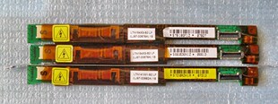

剛剛部用左好多年的DELL 6400 Notebook LCD 間歇性閃爍了幾下. 雖然現在還能用..但我估應該離死亡不遠...
因為昨天都已經見佢閃.但之後果幾個鍾都冇再閃過.. 就冇再理會
閃爍為時3秒左右...在閃爍時.仲聽到滋滋聲.....
打算在taobao 買定零件... 等佢一壞就試下自己整....
只買高壓板+LED 燈是否已經足夠呢?
Please advice
Thanks

剛剛找到這個....升級埋做LED 背光
http://item.taobao.com/item.htm? ... &_u=m1f5sd7b865
唔知買呢個係咪實冇錯呢?
其實我的情況係壞高壓板多呢?
還是光管多呢?

為左了解一下自行把LCD 改裝成LED 背光的可行性...拆開左果LCD....
但我至今仲未發現到燈管在什麼位置 .
同埋我呢隻MON 係用一組燈管還是2組?
panel 是 Made in Korea
用卡尺度過, 厚度為6mm
好似想改裝都唔係咁易...
所以想問一下有沒有方法可以check 到高壓板有沒有壞 或者 有沒有方法能排除是否CCFL燈管問題?!
如果係CCFL燈管壞...隻LCD 遲早都要大拆... 我會upgrade LED.. 反之, Upgrade 高壓板就好了...
因為只換高壓板較簡單得多.$10人仔就搞掂... 又唔怕整完之後漏光...
求解答...Thanks
1. 以你的case, CCFL管在Panel 底部, 即高壓板上面
2. 你可以先拆下高壓板, 去新高登/淘X 買條黎試
3. 我通常會將CCFL管的電線(尾二幅圖, 高壓板左邊的紅白線) 接駁另一部notebook的高壓板, 然後開機, 如果Panel正常發光即是CCFL管正常
