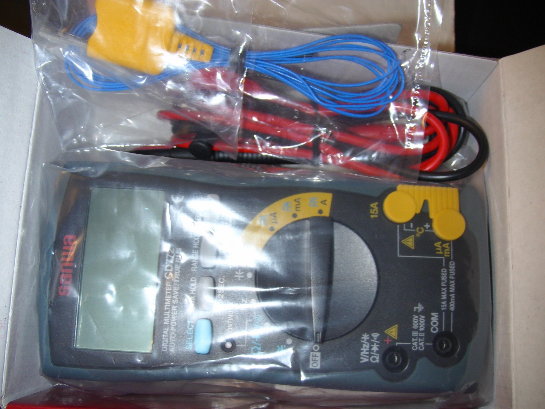

但不知道是否100%正常 和 100% 齊配件... 因為我在說明書找不到應該付有之配件名單....

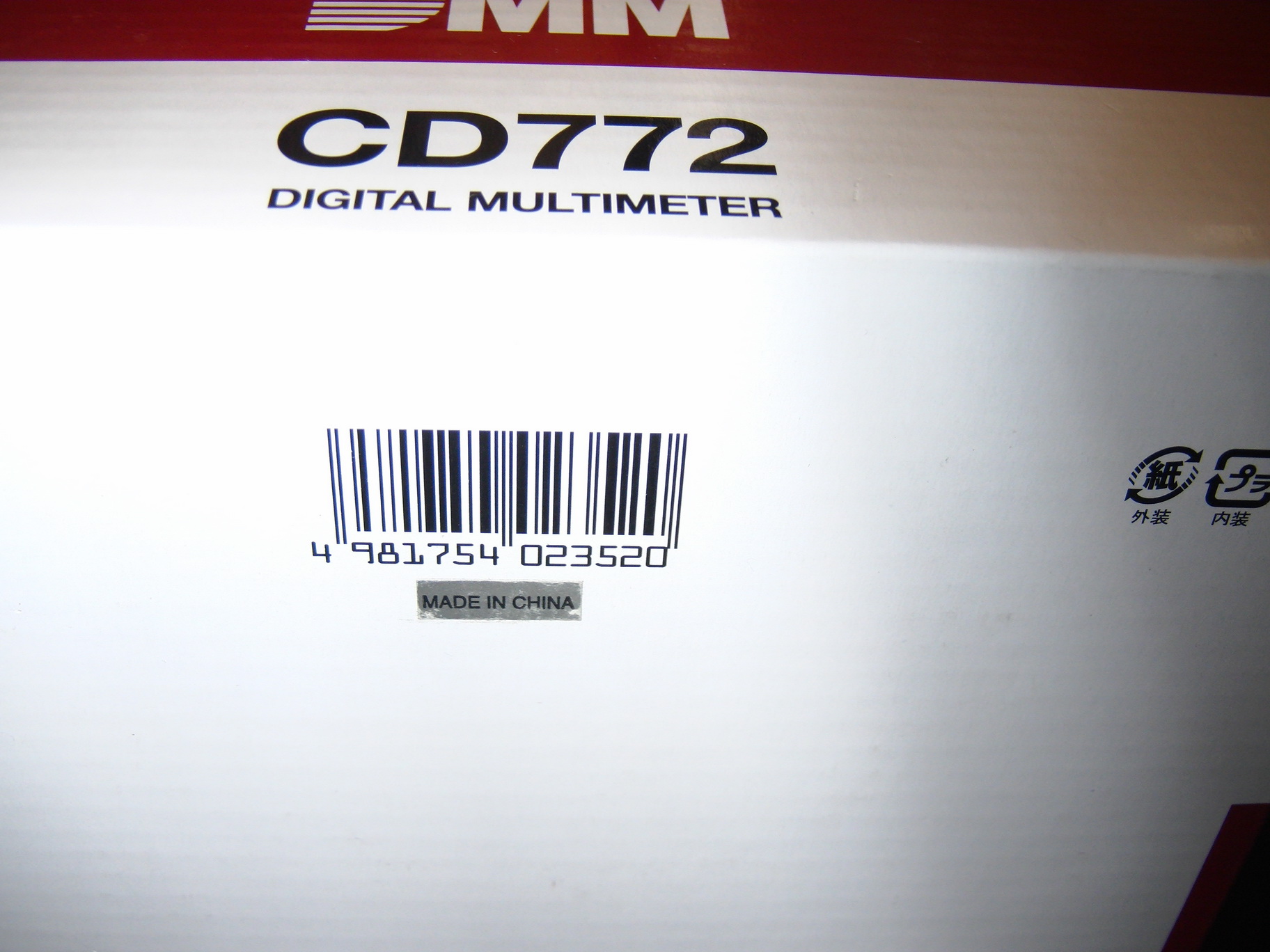

Made in China, not 之前聽說的Japan
紅黑線冇膠袋裝住...全新是否是這樣的?

齊唔齊真係唔知,
反而想問, 個temp sensor係K頭?
齊唔齊真係唔知,

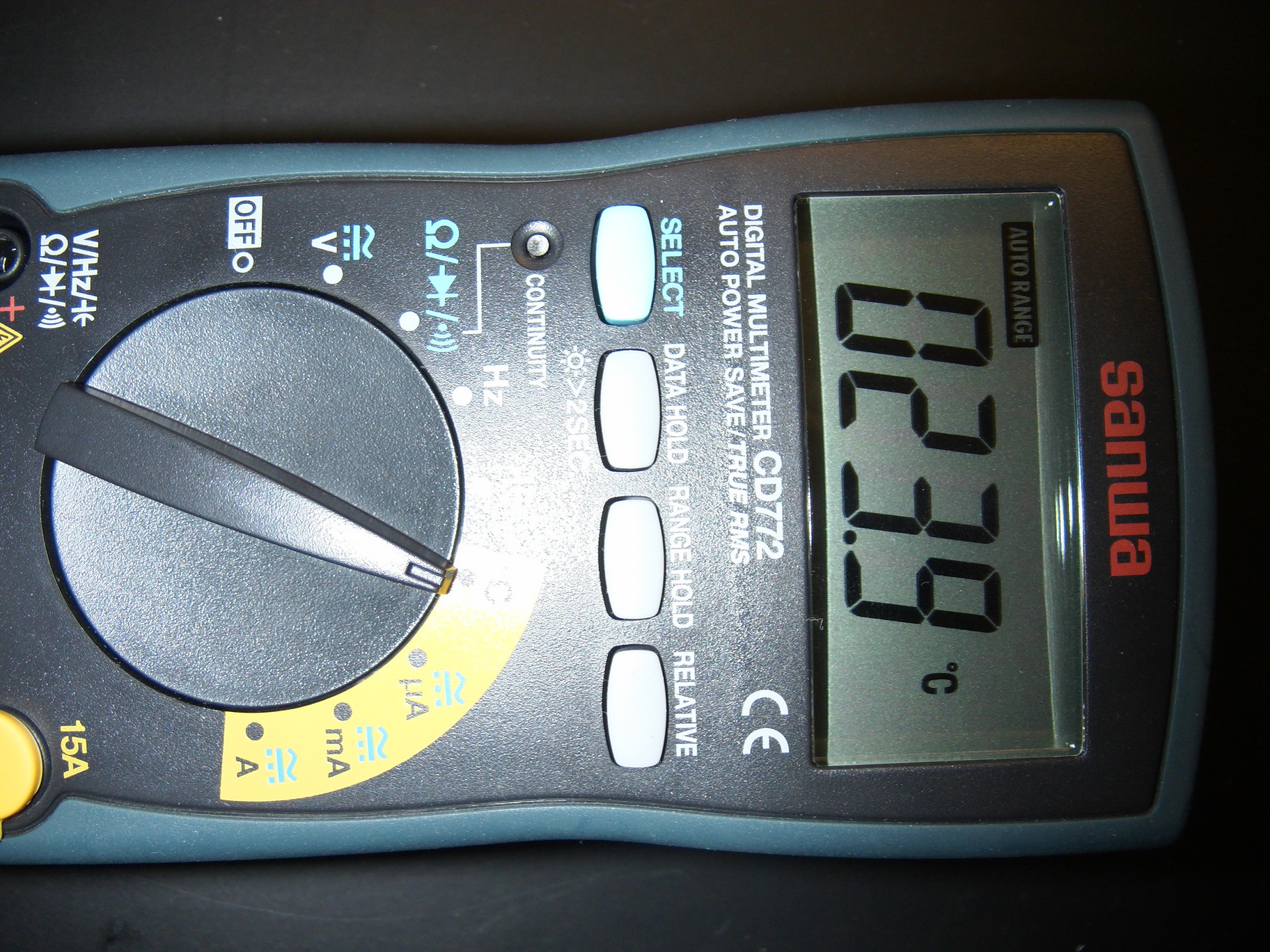

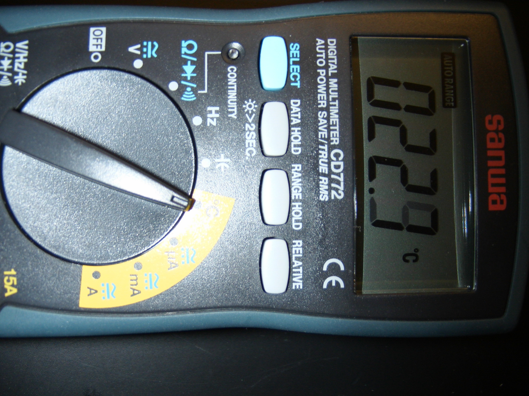

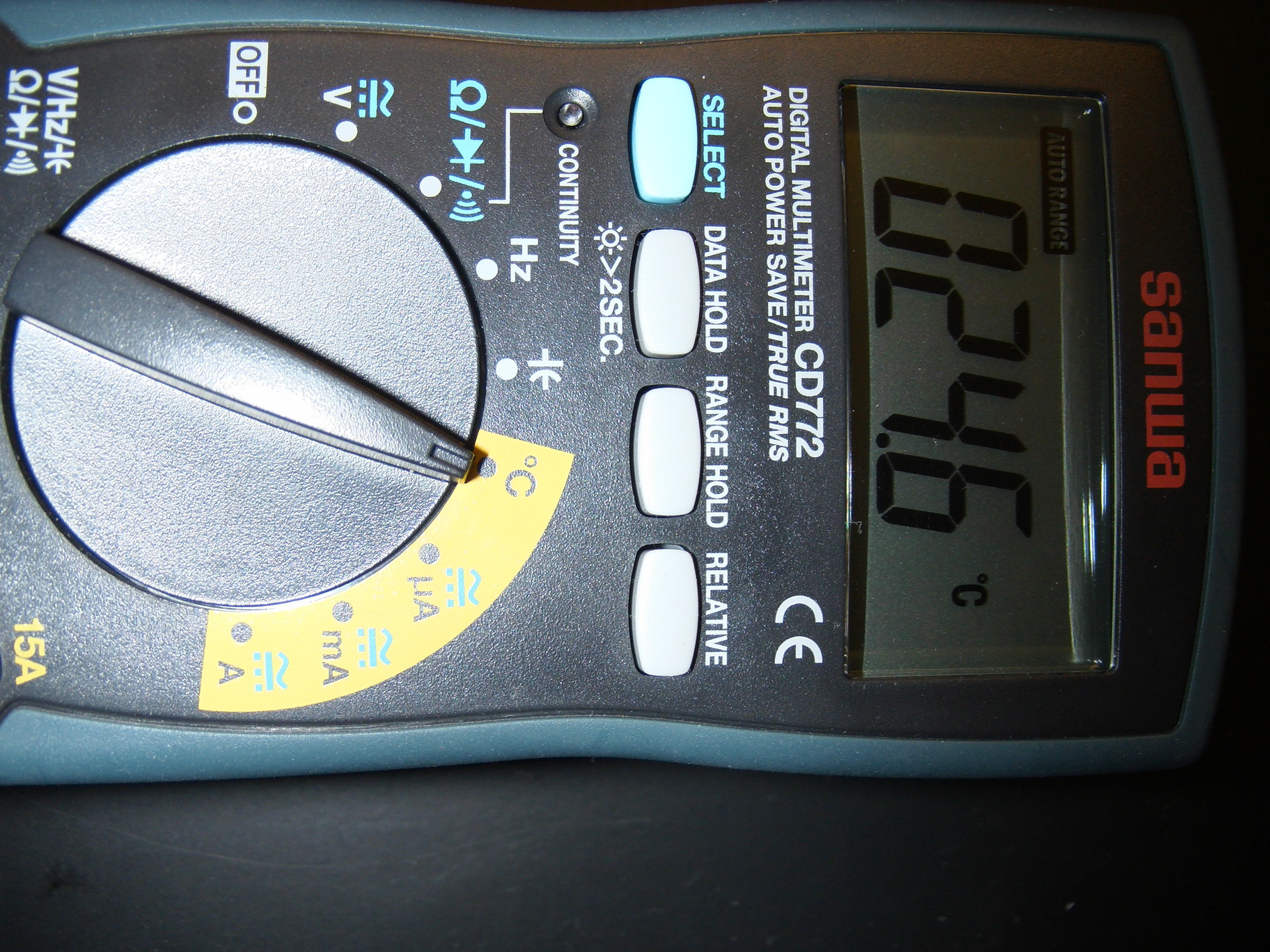

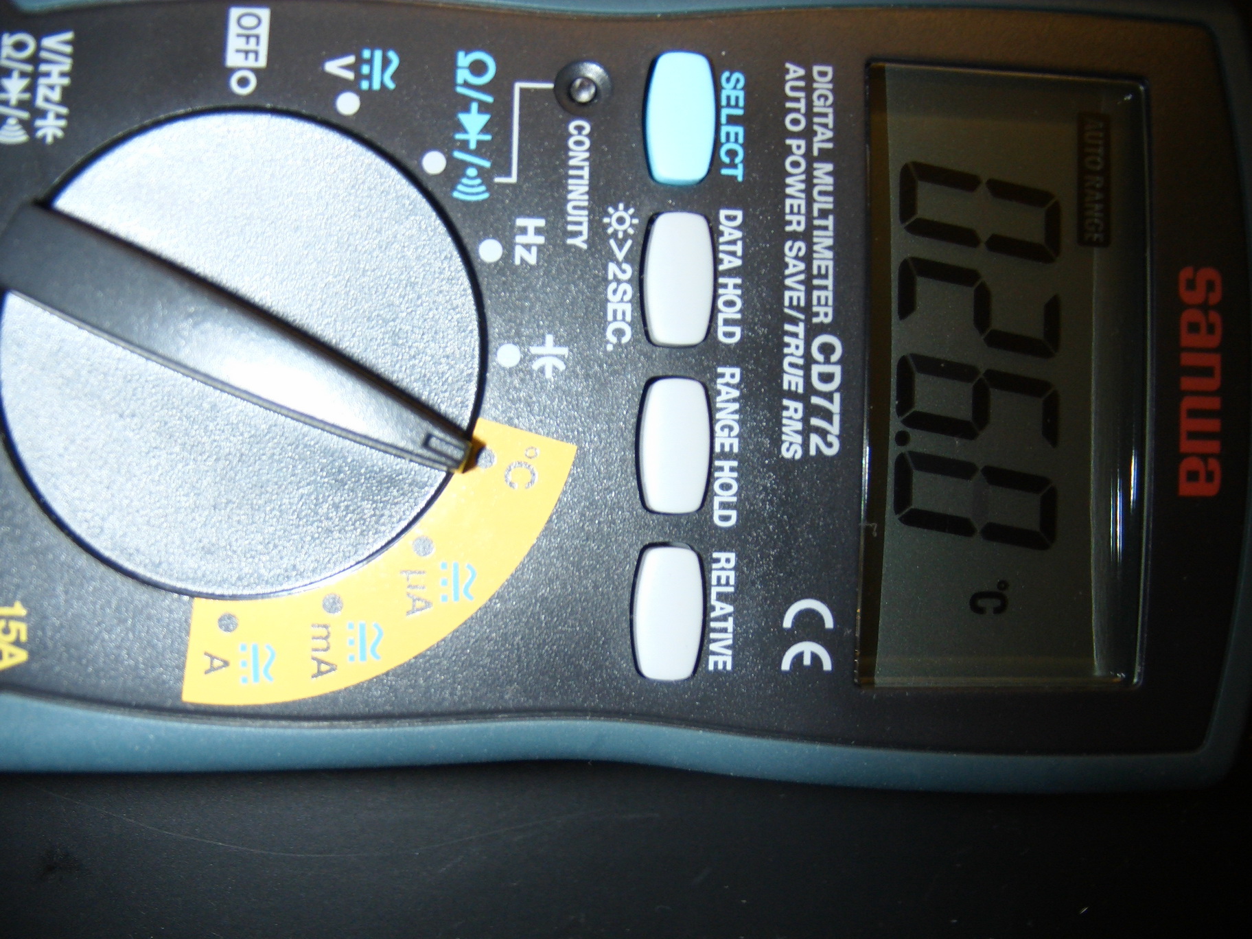

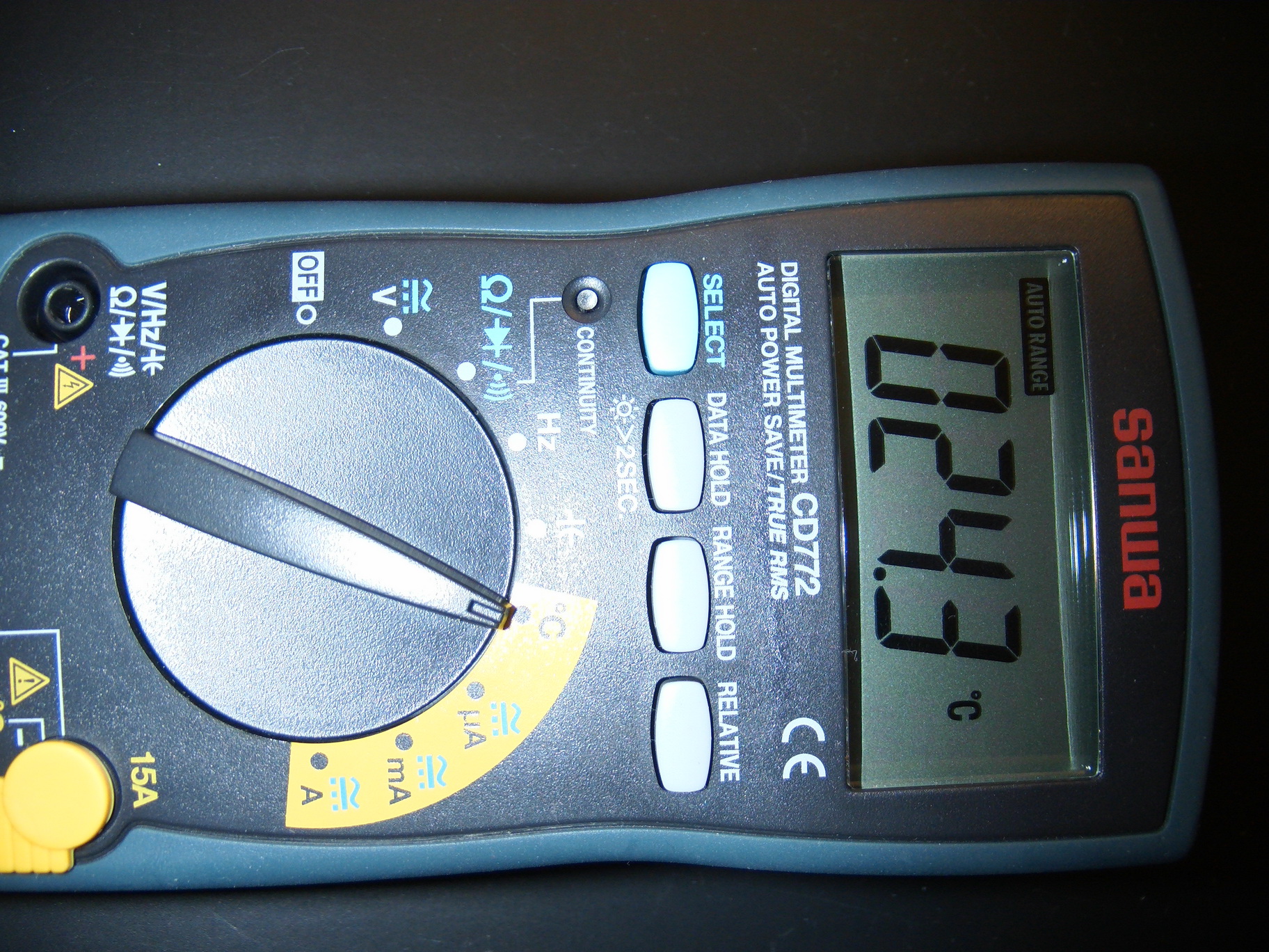

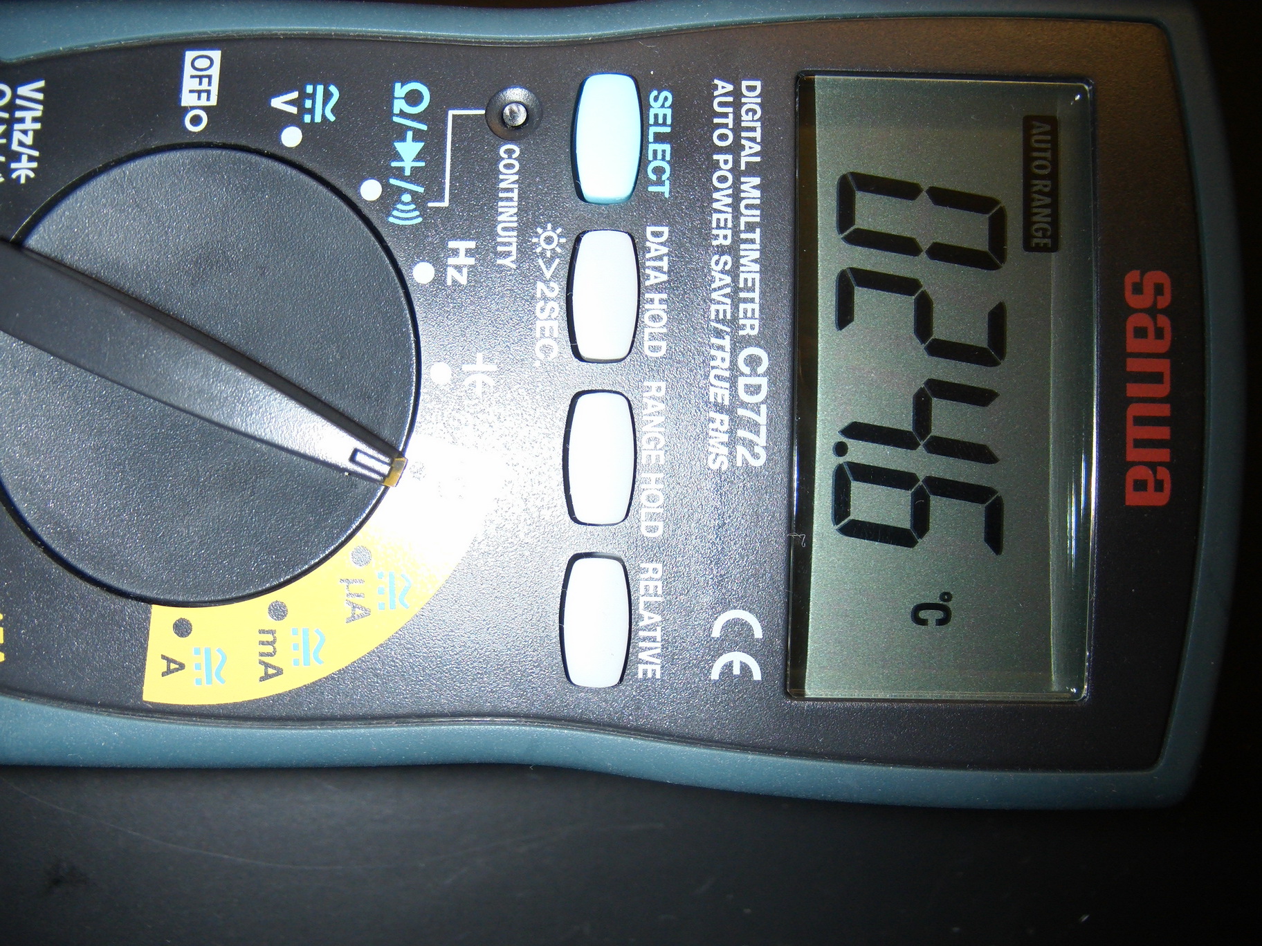

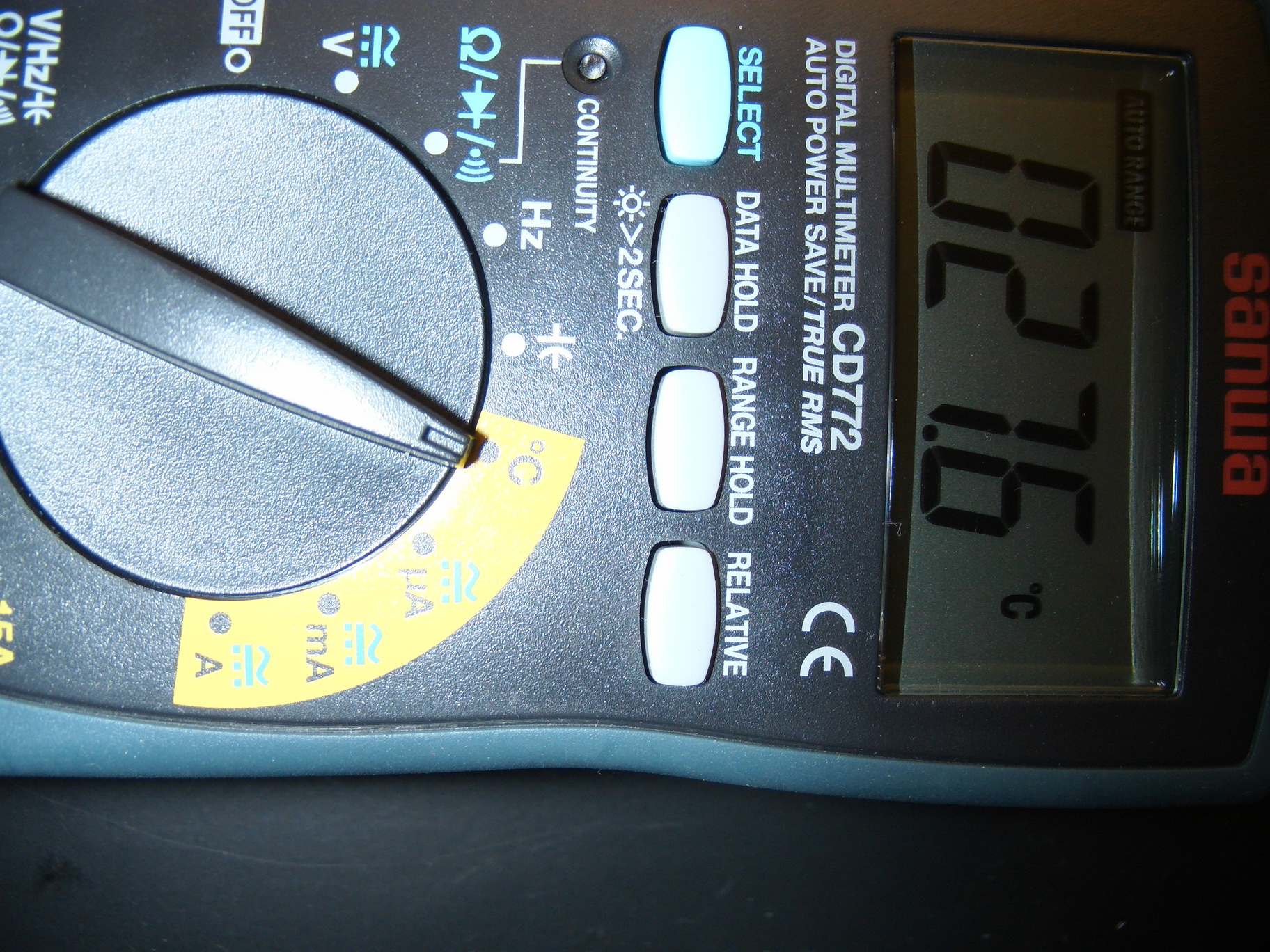

我是他錶新手...
我也不知道是什麼頭... 但我在未接任何線的情況下.... 果果溫度會跳來跳去...
有時22 有時26, 有時圖中那個數值.... 不知是否正常?

睇下說明書就知道附件包乜.
從圖上看, 應該無漏.

唔插的話會跳正常,點解唔插了個頭再試?
22mV應該在誤差內,加上會有環境AC noise。要test的話應該短路再支針
就算係兩個接點,有容值有乜出奇?

我初時想... 如果真係有問題, 我就連扎住紅黑線的鐵線都唔拆... 直接拿去換...

唔插的話會跳正常,點解唔插了個頭再試?
22mV應該在誤差內,加上會有環境AC noise。要test的話應該短路再支 ...
KSC 發表於 2012-8-27 23:10
ching 你說對了。
要把2枝 針 short 埋一齊才 work...
    Thanks a lot...
