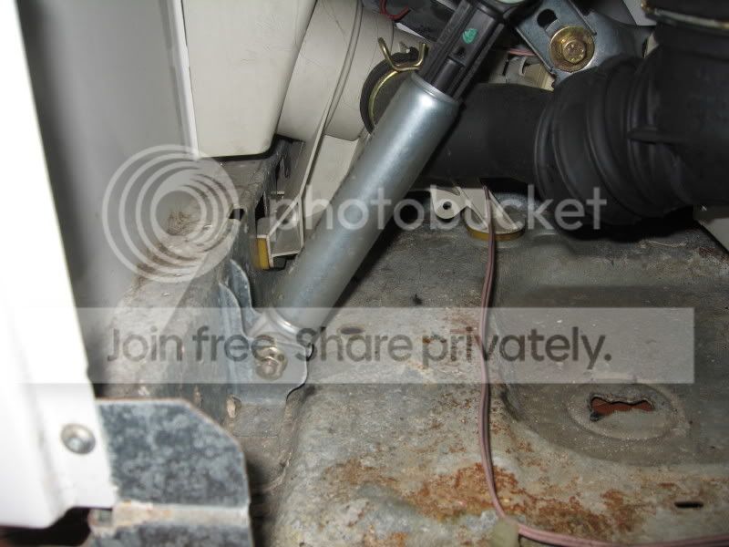

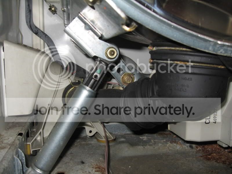

拆避震(左右各一支)
邊用工具套住, 另一邊用鉗拉出嚟
失效的避震器

我又想看下失效的避震器筒內(是否用彈弓做避震作用).

2. 避震筒內除了那些乾了的紅色東西, 什麼都沒有, 不知這個patent嘅absorber如何吸震, 兩支筒都死了, 沒有任何尼阻產生, 就像鉛筆在筆筒中"浪下浪下", 有冇CHING可解釋這absorber 原理?

    應該唔係,似係用空氣做dampering, O的o-ring grease都乾左

沒有任何O-ring

應該不是避震吧,
我估只是固定滖筒, 只可上下震動,  不可左右搖擺的作用.
