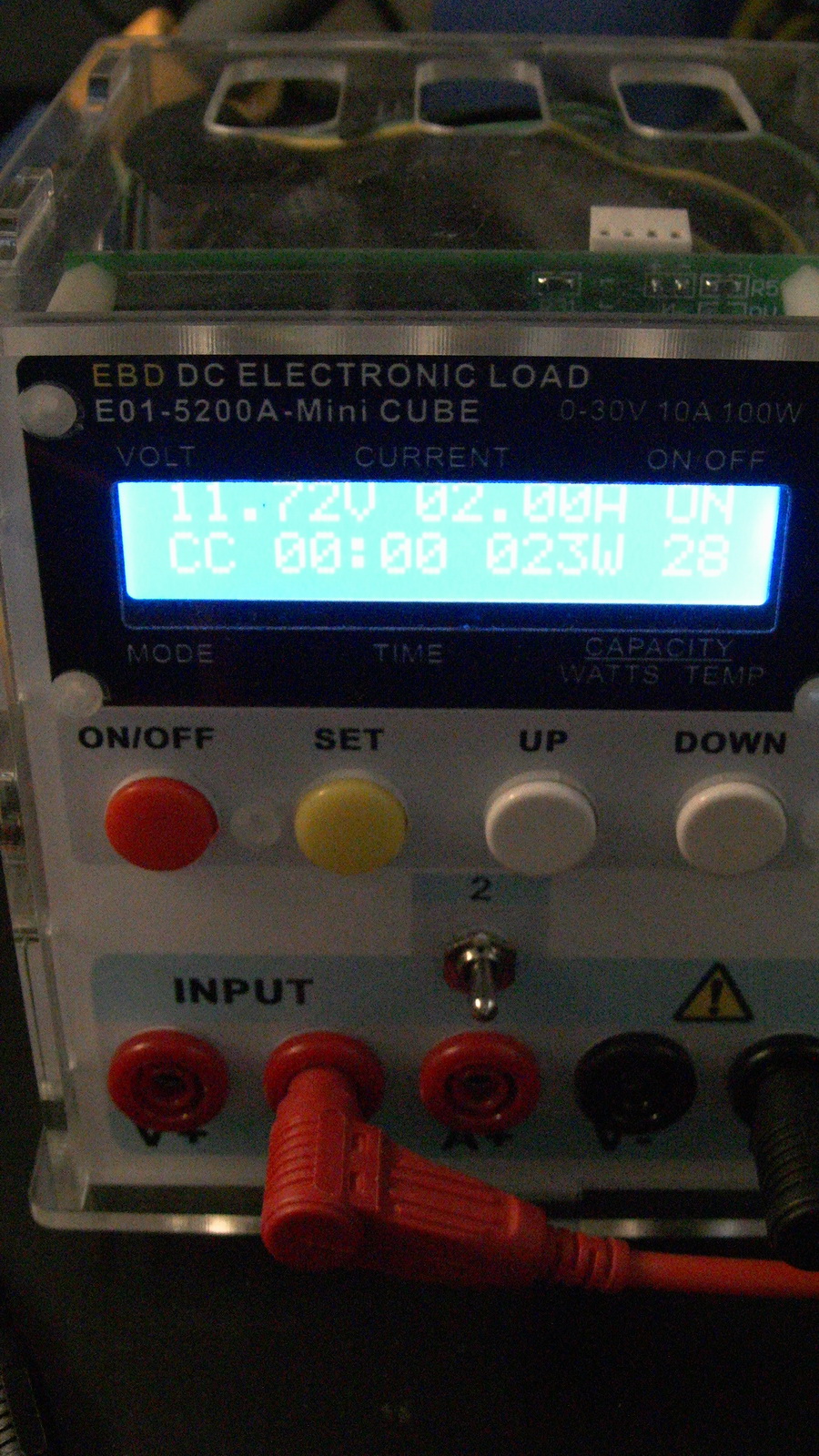

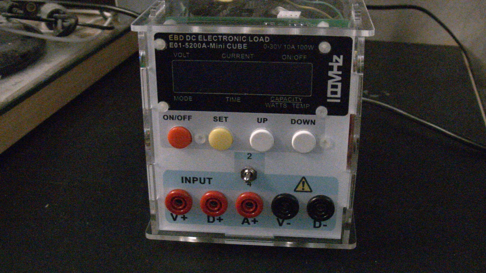

右下角有溫度顯示
有得切換做2線同4線 測試
Button 全是OMRON B3F , 手感好好

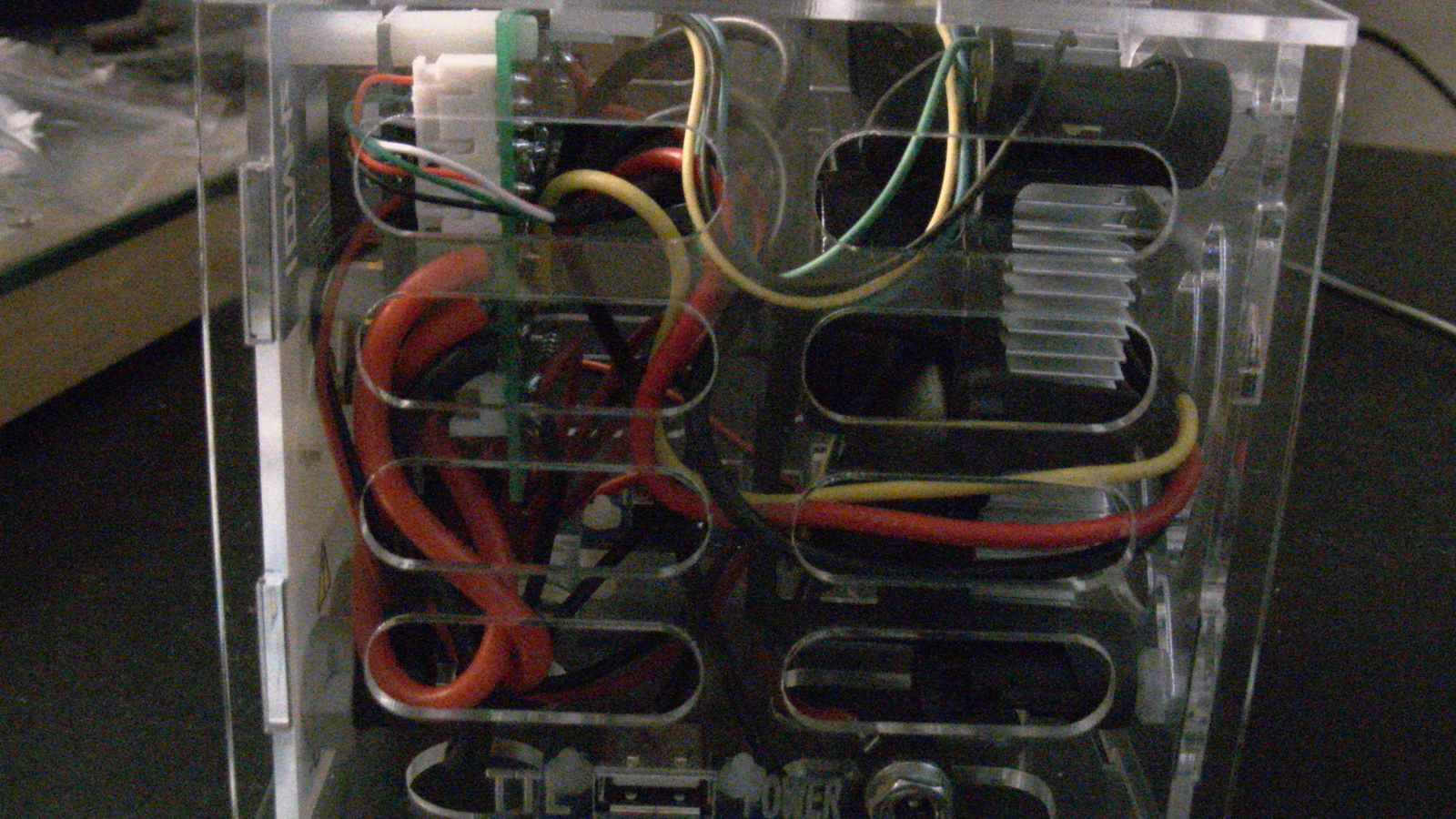

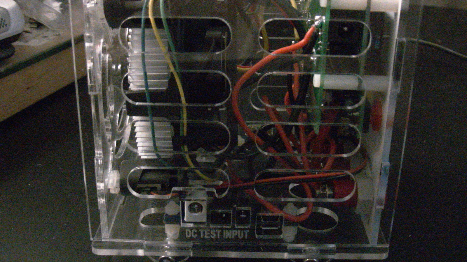

我買左2套, 剛剛終於砌好了共中一份........砌左好耐... 因為好多野要焊

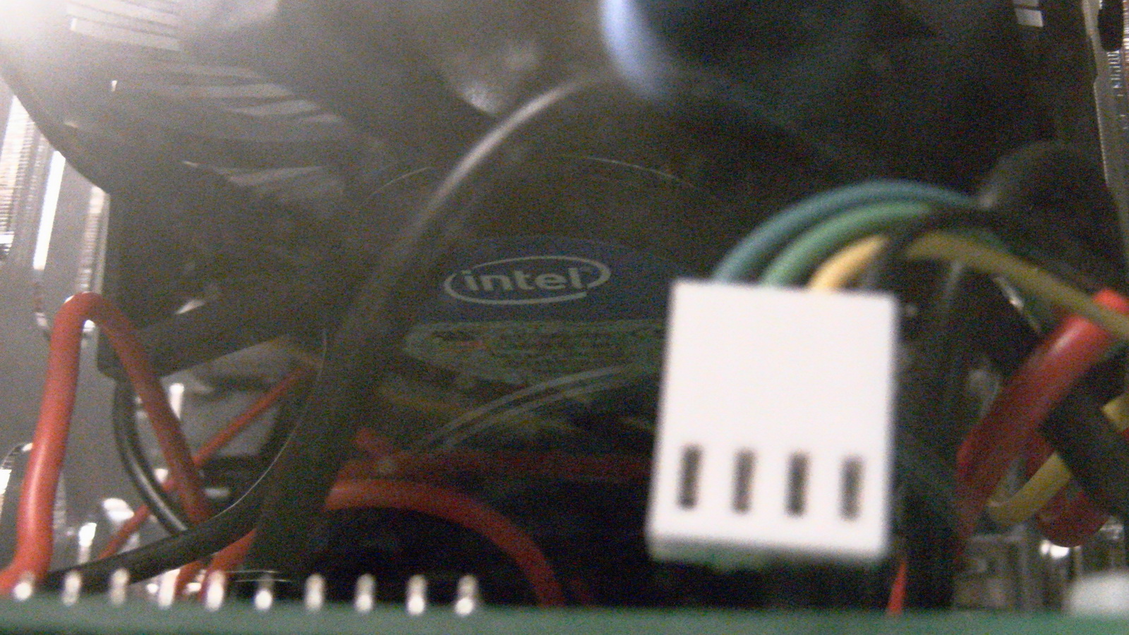

搵把岩用又放得入又靜的風扇已經花左唔少時間....
鑽好孔上螺絲時又發生意外....

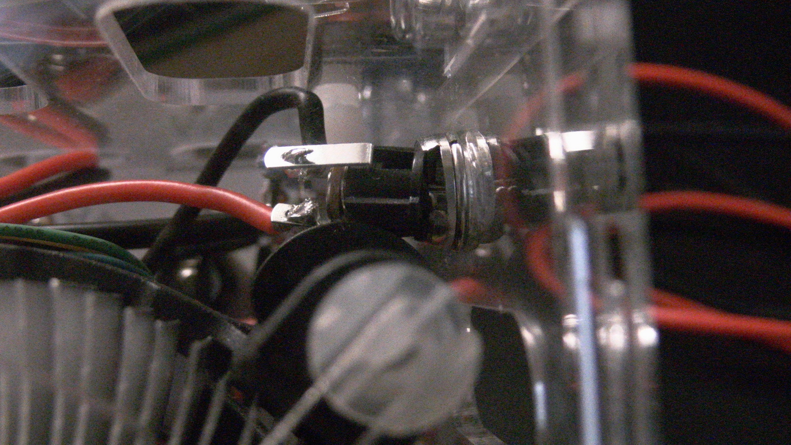

由於線材我用上了粗身的13AWG他錶線...所以好多位置都有少少頂...
好辛苦合埋果盒, 點知插條DC線入去果時發現部機唔著....原來又是發生意外 ...

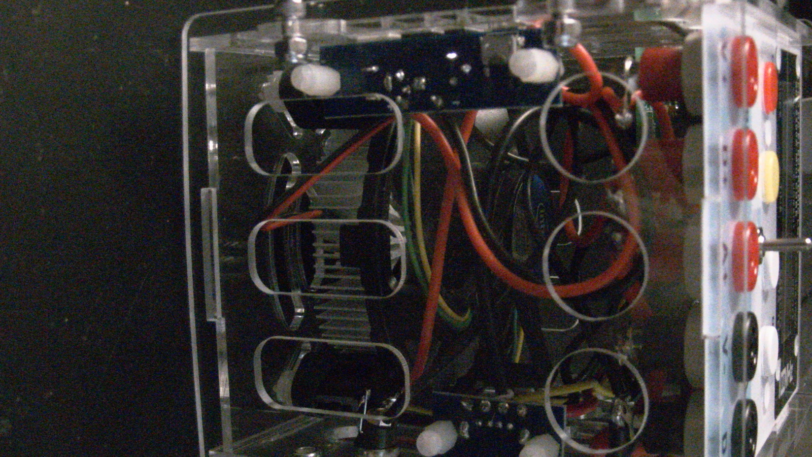

側面

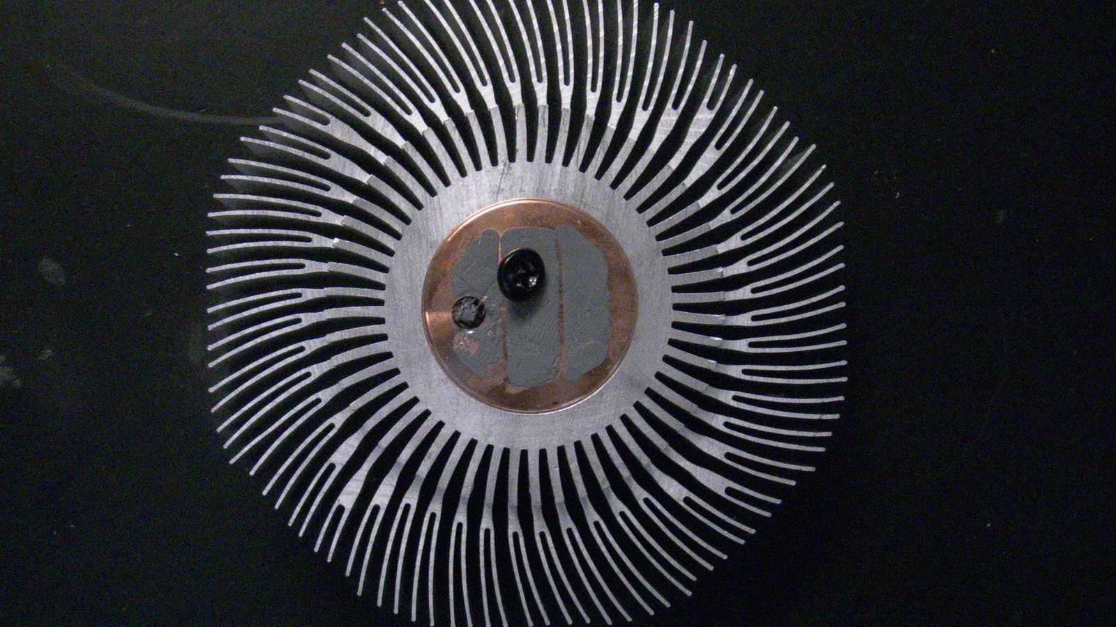

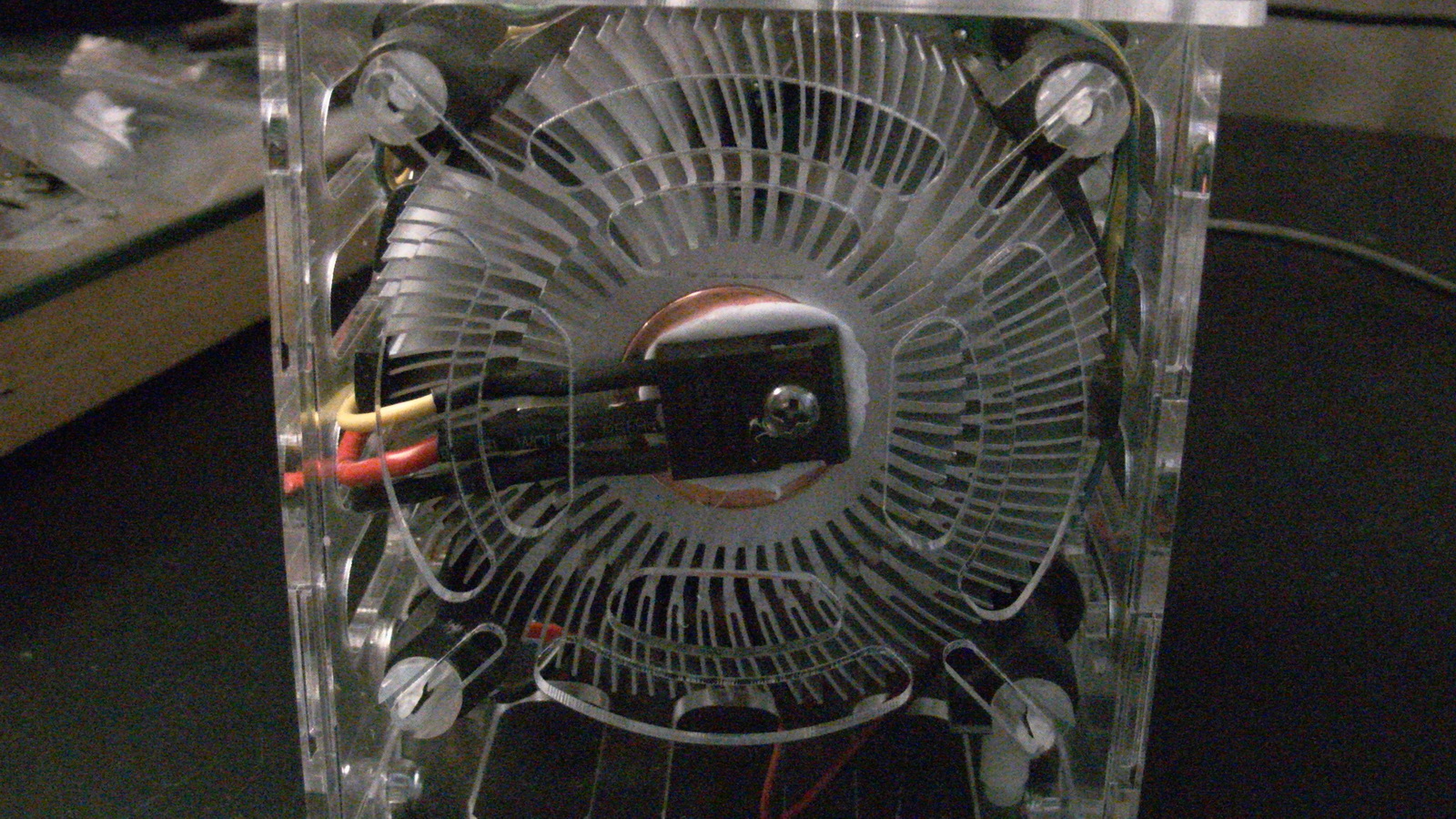

背面, 用上了會風乾後痴實的散熱矽膠
有個靚靚嘅家
有個靚靚嘅家
GbE 發表於 2013-4-13 08:01
靚,但擠迫.......
其實呢個CASE M8負載都岩用...
但好可惜我買M8果時太遲, 買到果款已經唔再係用Button, 而係用旋轉按鈕...
裝上去的話, 會多左2個洞
依個唯一缺點就係要小心,一碰跌就玩完
依個唯一缺點就係要小心,一碰跌就玩完

亞加力有番上下厚度... 如果唔係太高掉下.. 應該問題不大...
Btw, 店家公開左圖紙的
有工具的CHING 可以自己打造

入面啲線周圍飛甘....攪下佢....一定會更加靚....
seven3137 發表於 2013-4-13 10:12
由於用4線要接多2條線會好麻煩下, 所以我傾向用2線就算......
而為左係2線測試時, 帶負載情況下, 電壓不至於下降太多...... 所以我傾向用粗線...
所以點汁都仲係見到線......
我睇店家D圖... 感覺上唔係好見到線...
