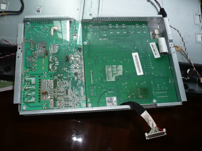

反轉佢, 見螺絲就鬆,

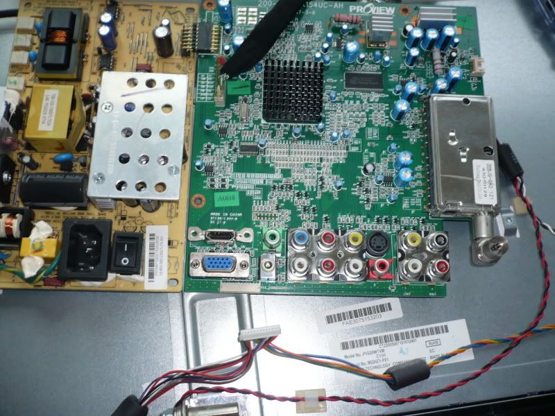

最出主板及電源高壓板

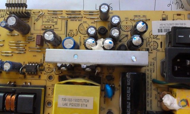

例行公事, 目測電源板上電容,
果然有所發現,
我用藍筆點果四粒
一門四傑, 同時有喜.
(470uF, 25v, 105C, Capxon)

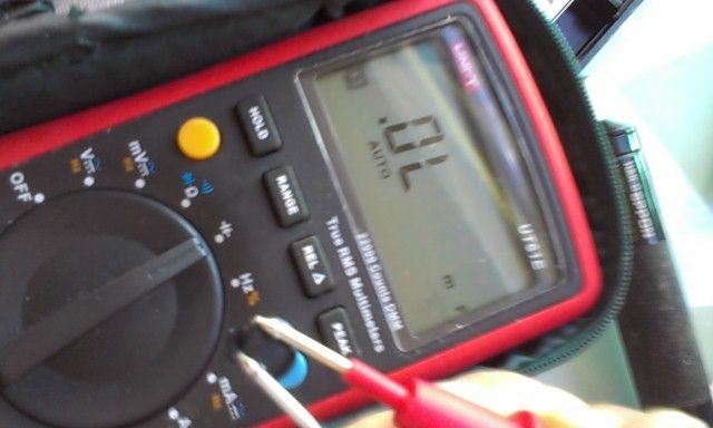

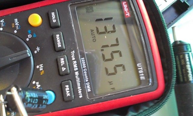

度一度, 3粒係 0 uF, 1 粒剩番137uF

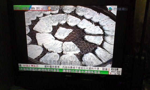

搞掂試機,
一撻即著,
前後玩咗二十分鐘
