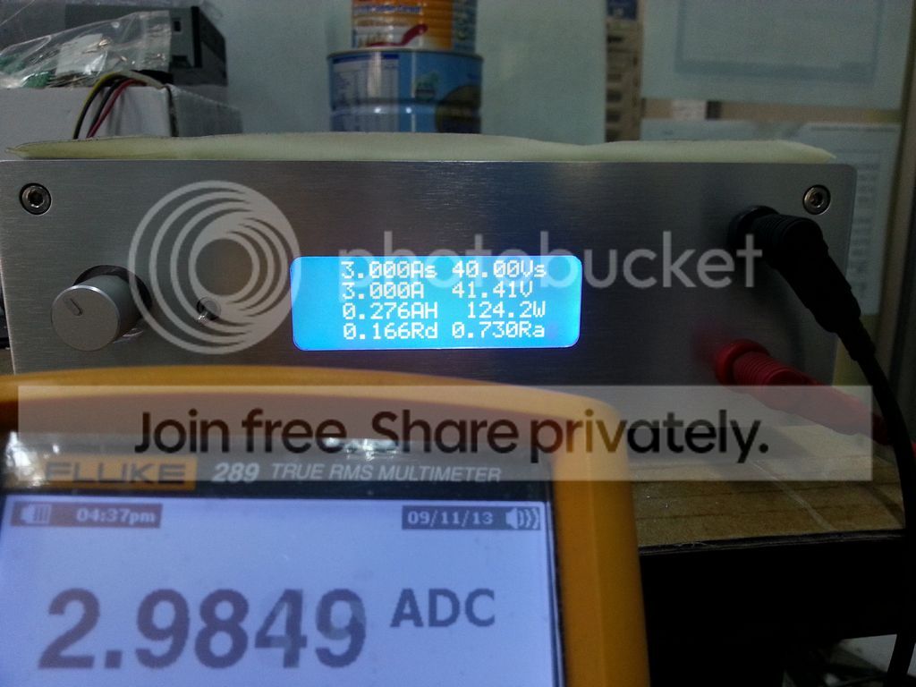

見大家玩得咁開心, 我又買左套負載返來玩, 不過就真係賠了夫人又折兵,
先先係買O既第一套負載出現問題, 燒左, 但係已經訂做左個機箱, 唯有再買過一套,
到個機箱到左, 點知開孔又開錯....
前前後後搞左成個月, 由原本成本300蚊樓下變左差唔多500蚊...
長話短說, 睇圖啦

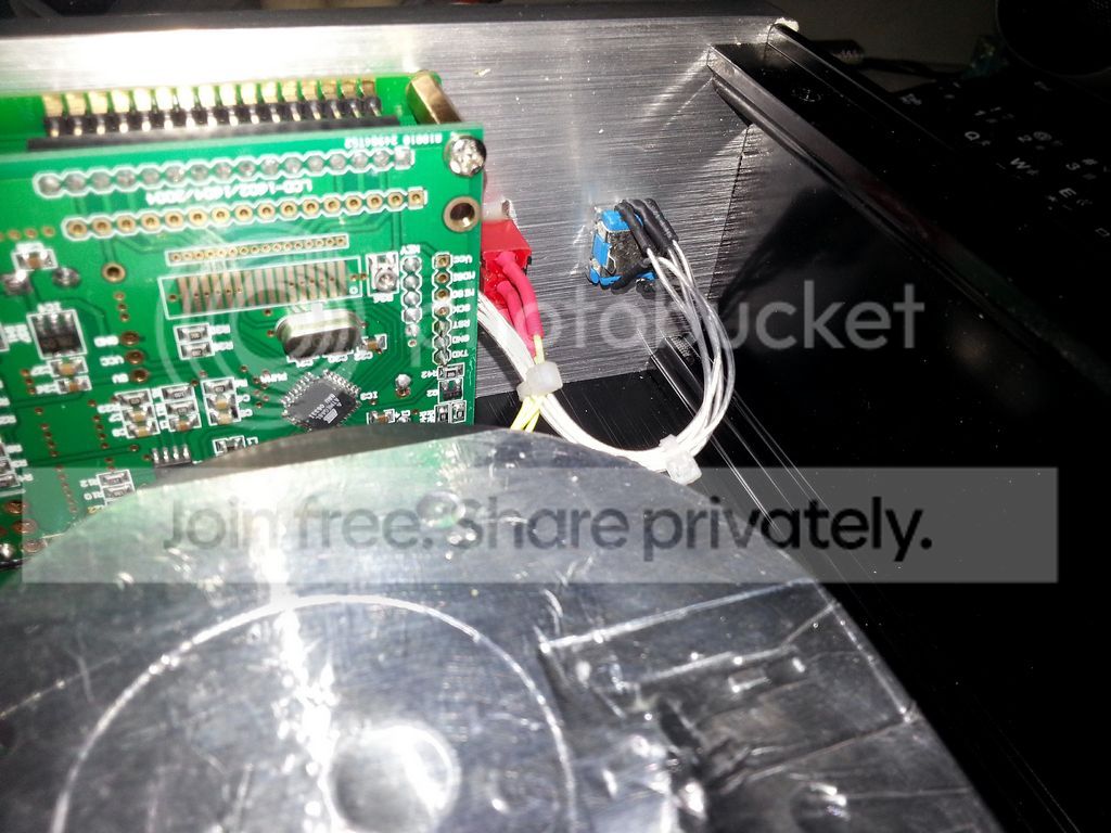

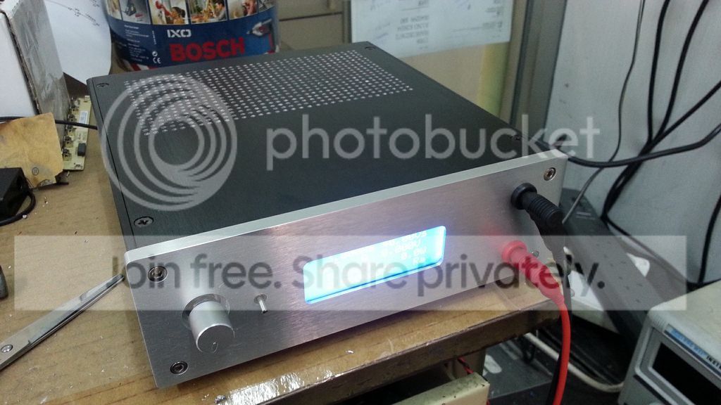

開機情況, 左邊係編碼器, 隔離係主散熱風扇控制(全速/自動), 中間就lcd, 右邊就負載輸入, 電源開關就整係右則

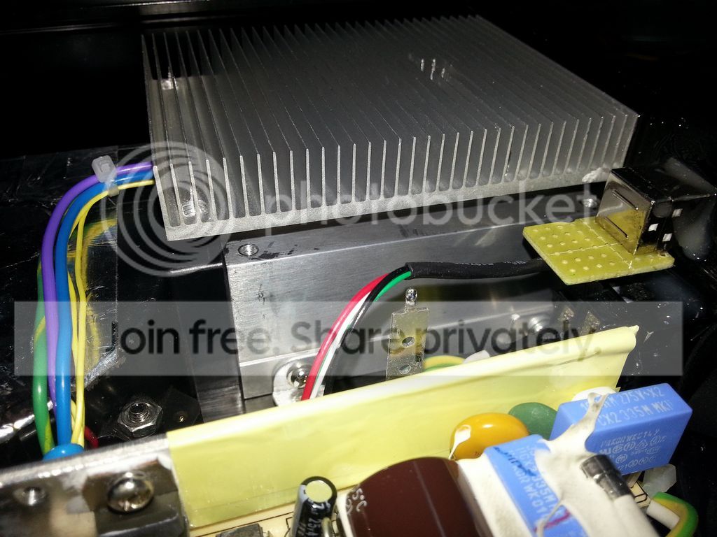

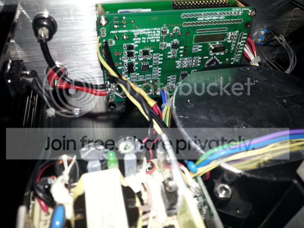

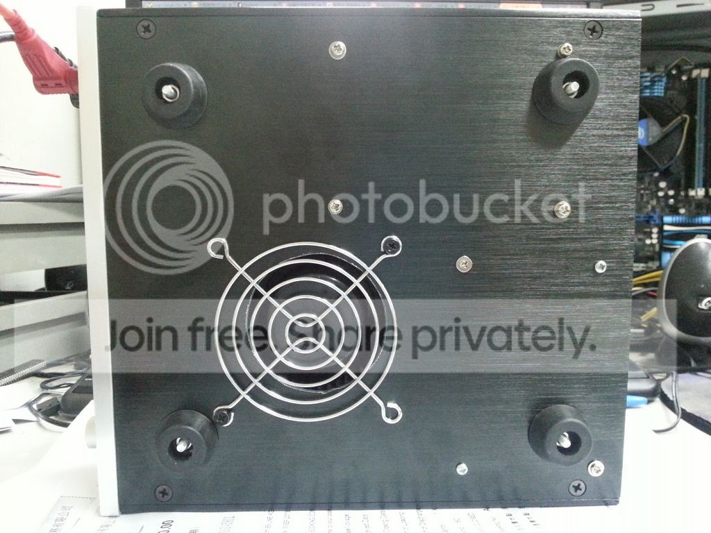

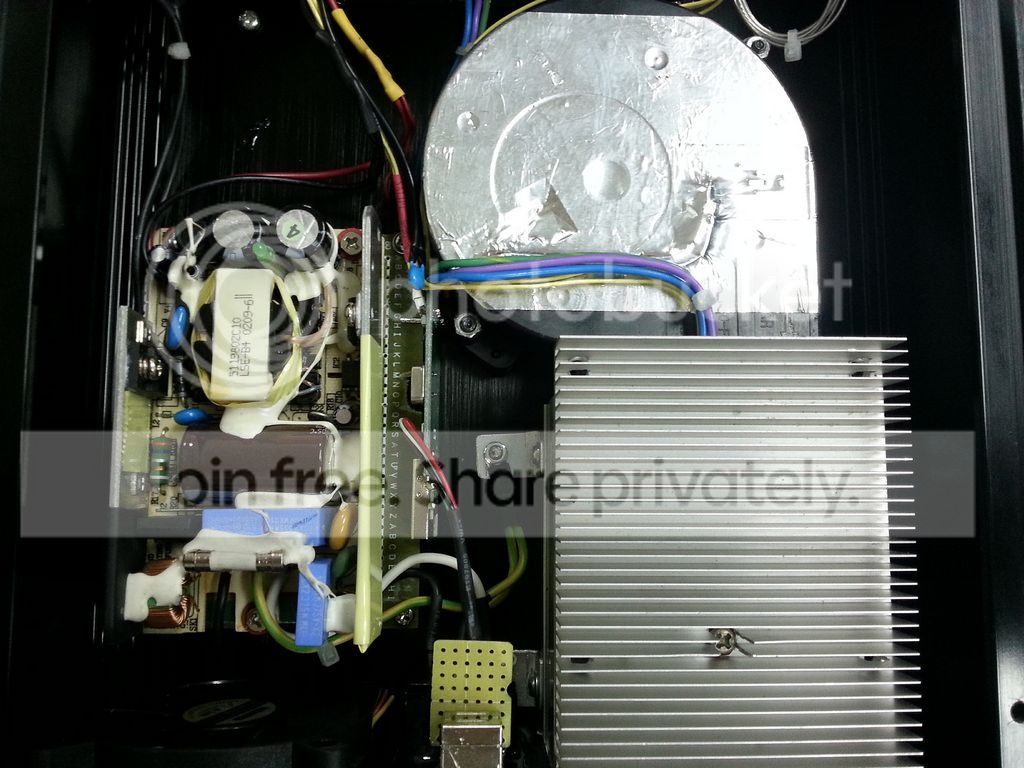

除衫照, 電源係12v4a, 主散熱風扇用渦輪風扇, 冷風由機底抽入, 直接吹散散器

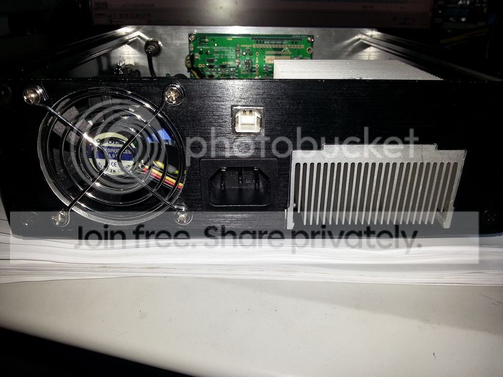

機尾, 唔夠位, 只能裝一個usb, com port 唔夠位

機面安裝
主要散熱器

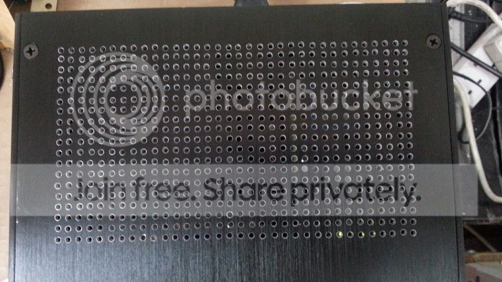

上面......開左6xx 幾個孔....搞左3日....
上電測試
晒289的
