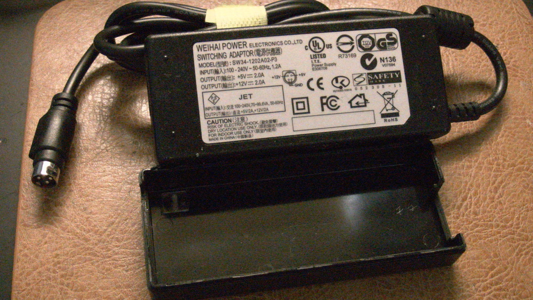

本想已經對呢隻11元入手的 TB 牛無咩期望, 純粹好奇打開來看看, 順便練下無損開殼
過程非常順利, 外殼幾乎沒有任何損毀

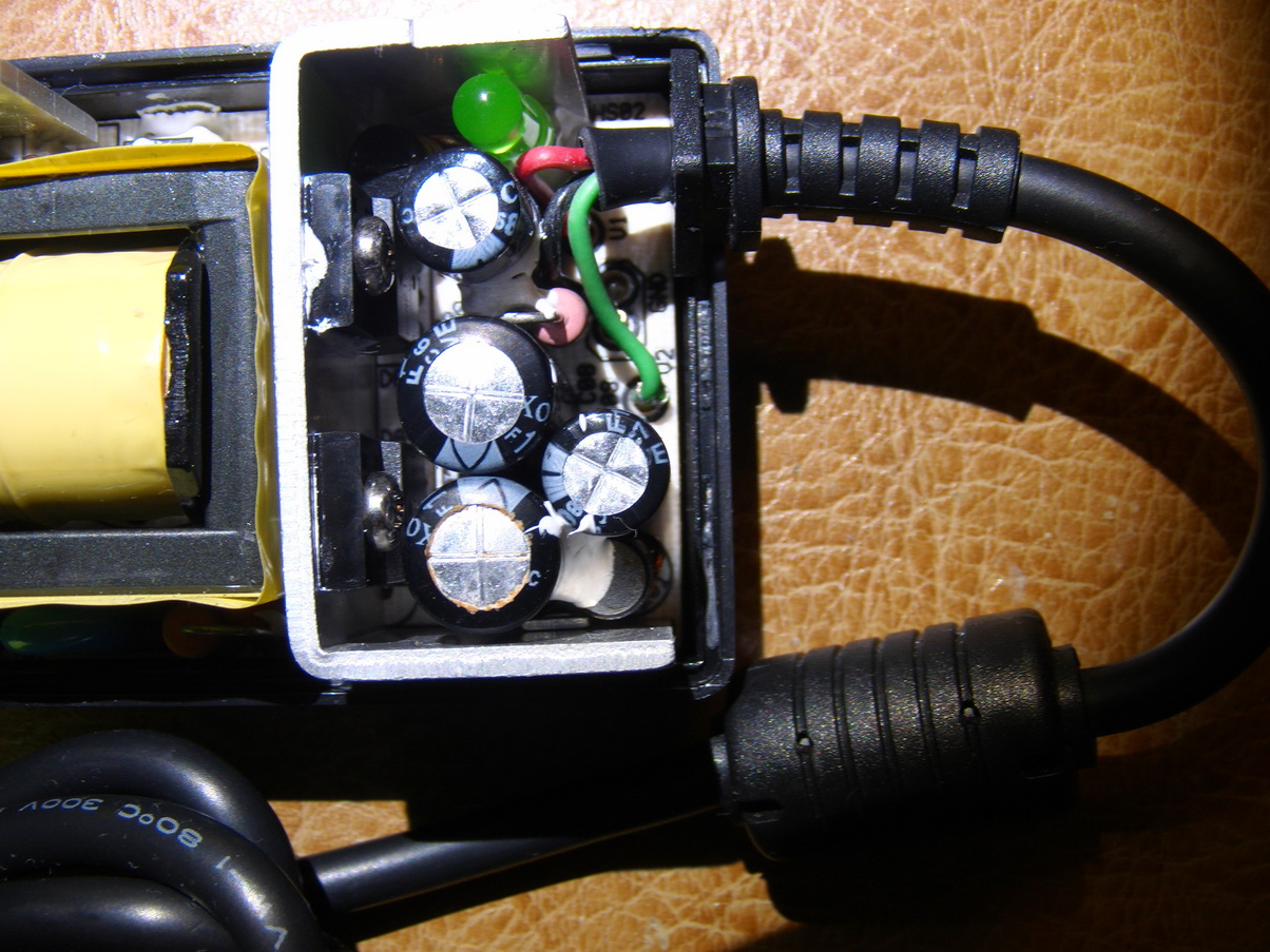

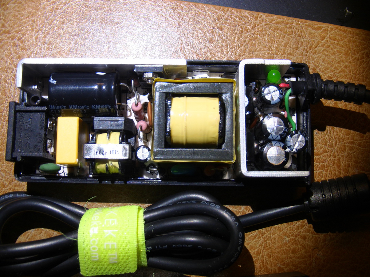

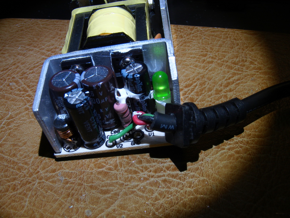

打開一看, 發現原來是傳說中的電容大肚..看來有機會整得番.

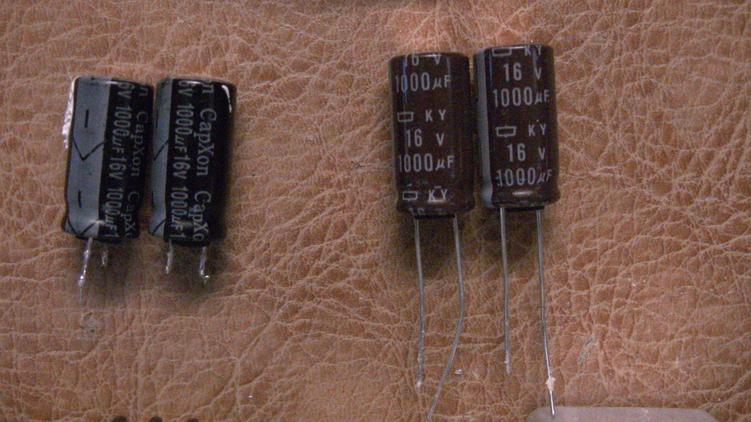

兩款共4粒電容分別係 Capxon 16V 1000uF 同 16V 680uF

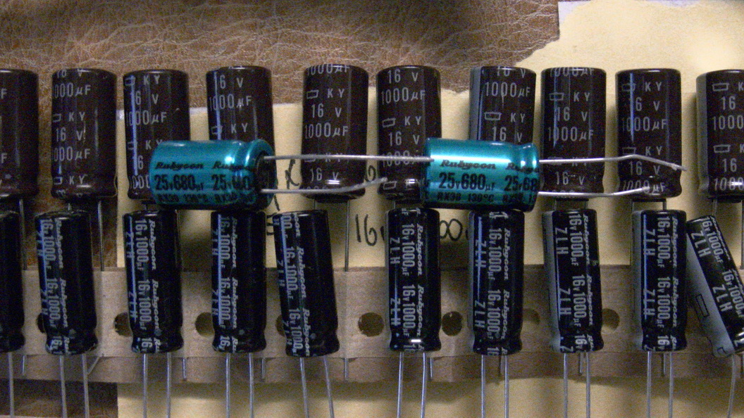

之前係TB 入左500幾蚊電容, 常用的樣樣都買左兩打, 今次終於用到了...
手上有2款16V 1000uF , 雖然沒有16V 680uF, 但手上有25V 680uF
把失效電容焊下
新舊合照
重新焊上後的圖
*由於小弟懶的關係 , 所以只換了大肚的那兩只, 16V 680uF 沒有換掉

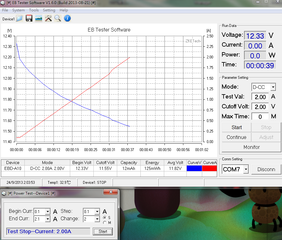

之後再用負載去測, 果然正常了, 或許換埋果2粒16V 680uF, 結果會更好

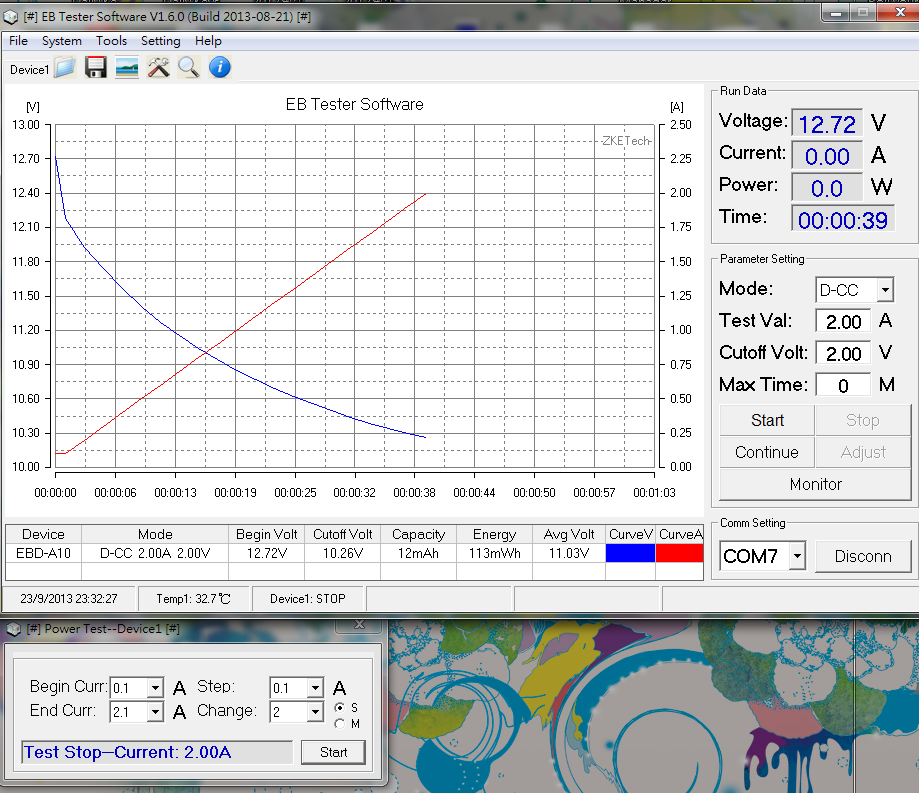

未維修前的測試結果
本帖最後由 GbE 於 2013-9-24 04:19 編輯
係之前其它 post 都話呢d dual voltage 牛 (大多數) regulation 問題 , 不過冇人信
係之前其它 post 都話呢d (大多數)  dual voltage 牛 regulation 問題 , 不過冇人信  ...
