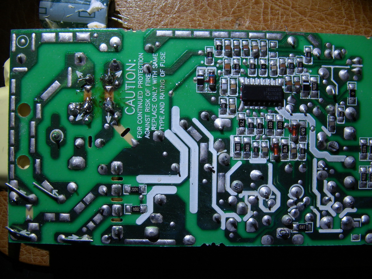

遇到一只沒輸出的電源, 那只電源壞掉的方式有點奇怪,
當我用他錶直接量輸出線正負極的阻值時,
起初是0.00歐, 幾秒後阻值又會開始上升, 10多秒後變成冇限大...
會是什麼問題居多呢?
Please Advice,
Thanks

回復 1# kamcm

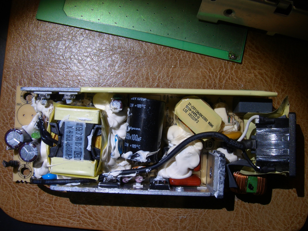

    你又唔講你O個隻係咩牛,switching牛定環牛都無人知,點幫你做troubleshooting
可以ga就影張相上來睇睇,有機會可以打開隻牛影多幾張相,各位師兄就可以幫到你

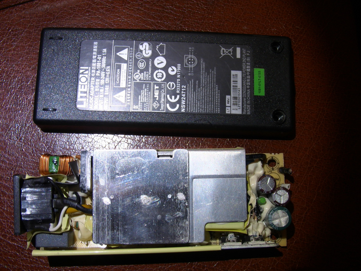

本帖最後由 kamcm 於 2013-10-6 22:15 編輯
回復  kamcm
可 ...
raywan 發表於 2013-10-6 22:03
SORRY , 忘了UPLOAD 圖...
是SWITCHING 牛來的...請幫忙看一下.
回復 5# kamcm
    1) 插220V,有無DC output? 如有,幾多voltage?
2) LED 有無着?
3)如果output 0V,應該係死 driver IC
可否再打開金屬部份影多幾張再進行分析

回復 7# kamcm
   1) 你試下響220 input 附近找下有無粒黑色東西,佢係粒fuse,他下佢有無反應
2)check下牛牛上面IC有無燒過,有無味,如果有,多數係死IC
3) 有機會可以check 下optoisolator 有無打穿
4) 以上高壓元件都無事,一係熱到core short circuit,一係schottky diode打穿

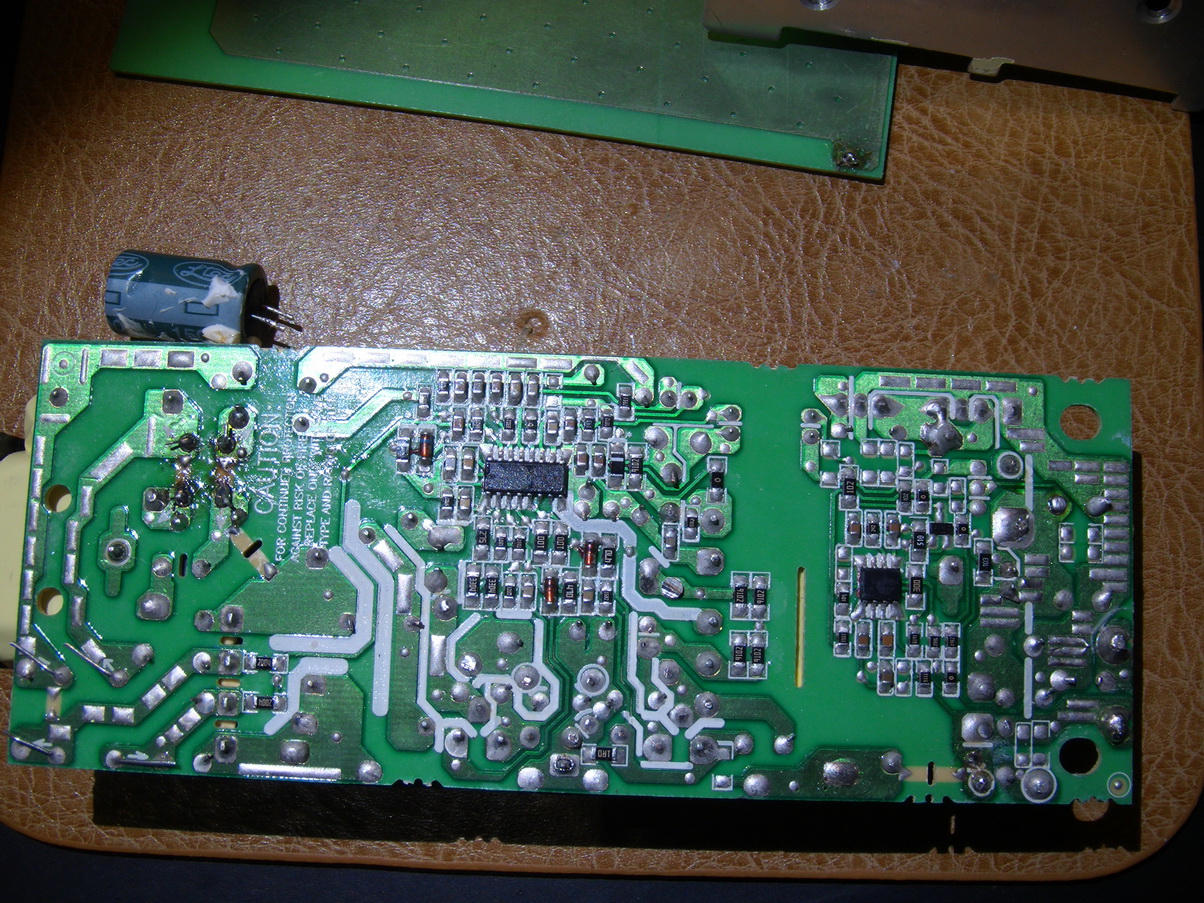

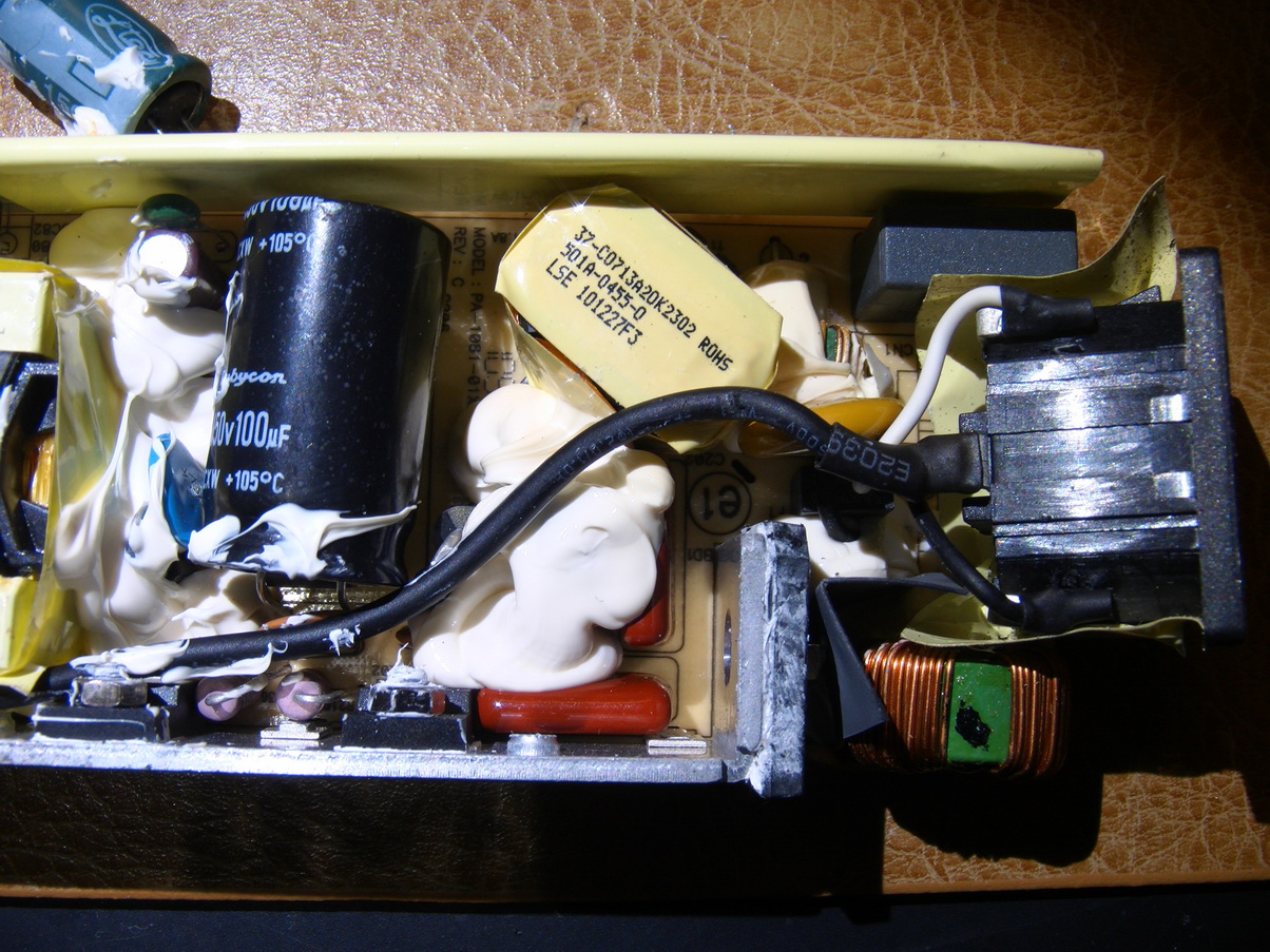

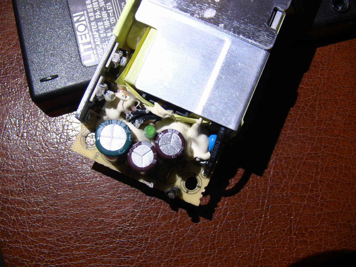

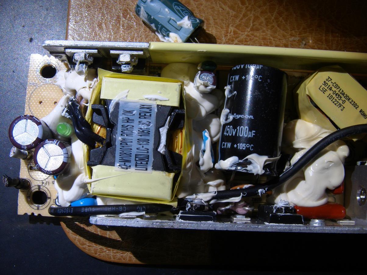

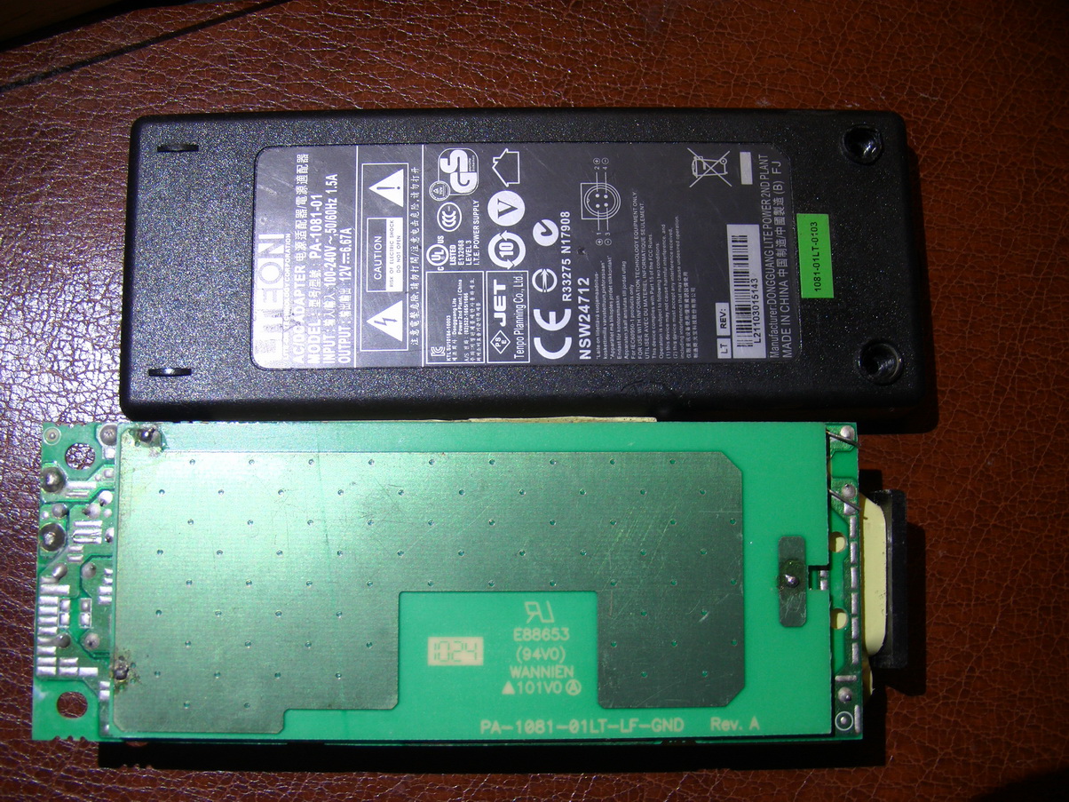

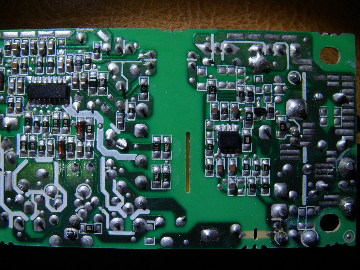

回復  kamcm
2)check下牛 ...
raywan 發表於 2013-10-6 23:43
先補幾張圖..
1) 我CHECK 了黑成的4A FUSE, 正常
2) IC 唔似有燒
3) 未知點度, 找資料中
4)   未知點度, 找資料中
