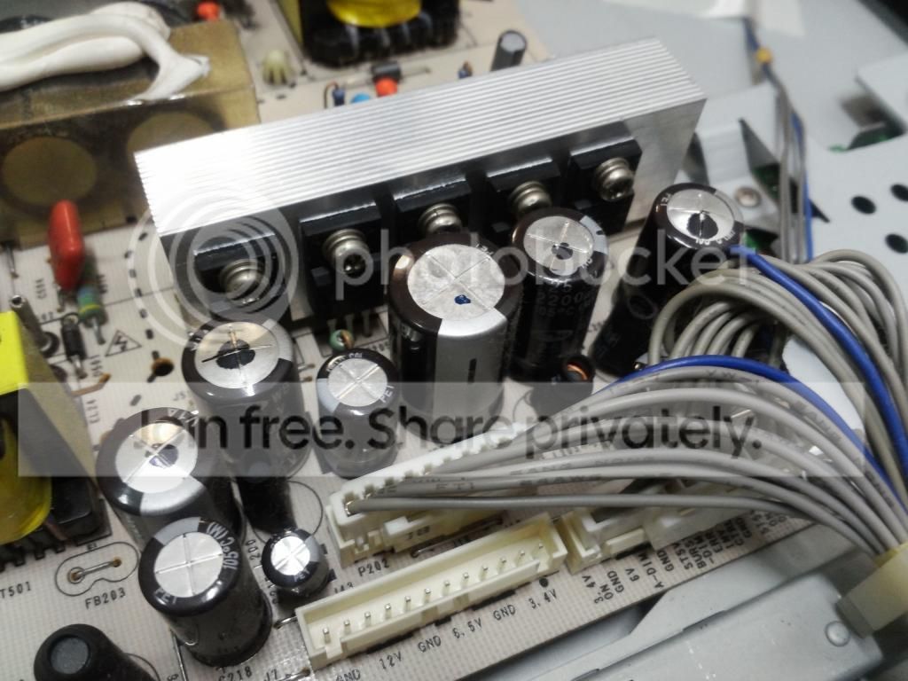

好在平時係DIY區做開CD-ROM, 睇得多Ching們既維修post, 估計都係電源板問題居多, 決定拆開睇睇先:
打開後殼
發現大肚電容 x4
電源版型號
疑犯特寫

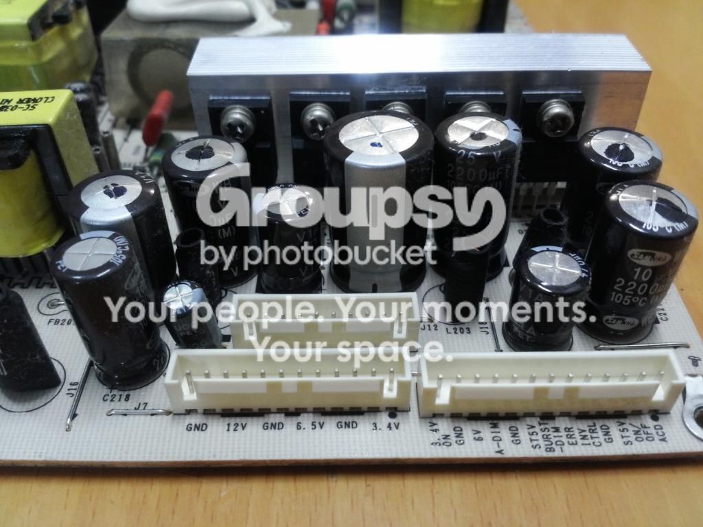

大左肚既電容係 4粒 10V 2200uF
網上有不少類似案例, 都係換左大肚電容就冇事, 所以小弟打算自己換左電容試試先, 唔得就去淘塊二手板
小弟冇讀過電子, 但可應付簡單家居水電維修, 以前DIY過耳機線, 3.5過機線, 及iMod電容Dock
請問各位Ching換電容有乜需要注意的地方? 小弟知道電源板有唔少高壓零件, 換電容時有冇危險?
另外請推薦可供替換的電容牌子及型號, 謝謝!

大肚cap + 開好耐機先開到,有畫面之後就無事
從以上兩個syptom, 九成機會換完cap又睇多至少6~7年,甚至更多年了
容量啱同正負極咪搞錯就得, Voltage 可以一樣 or 高啲

外國forum推薦Rubycon yxf 系列, 我搵到呢隻: Rubycon yxf 2200uF 16v 直徑一樣, 唔知岩唔岩?
