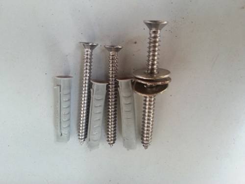

順便測試埋最多用人嘅綠膠塞,及好多ching推薦嘅 Hilti HUD-1
左起:Hilti HUD-1 8x40、Fischer SX 8x40、綠膠塞(38mm長)
因Fischer 及 HIlti 都係多用途膠塞,先試試空心間隔裝配狀況(只能用#10鋼牙;#12鋼牙裝唔到,膠塞會跟住轉)

左起:#8鋼牙、PH2批咀、#10鋼牙、PH3批咀、12#鋼牙(個頭好大要用PH3批咀)

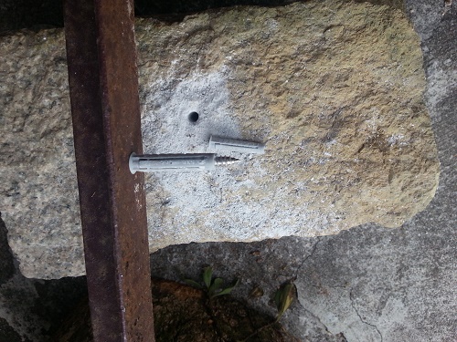

搵舊麻石鑽8mm孔,先試Fischer SX
利用呢個孔裝一條角鐵用#12螺絲收緊,石頭 + 一個人總重量約214磅
放到矮凳上懸空石頭,離地約兩吋
整個人踏上石頭,Fischer SX 成功吊起214磅 (旁邊有柱用手扶持保持平衡,天氣太熱滴了滴汗
將螺絲拆出來,以便做Hilti測試
Hulti HUD-1,同一孔位同一螺絲
裝上後測試,可惜不夠十秒鐘就明顯感到下墮,趕緊下來,連相都拍唔切,
下來拍照,約半吋罅縫,膠塞一移位就已經冇哂承重力,失敗了
因同一孔位及螺絲,為免有孔位會較鬆不公平情況,再用另一新的Fischer SX膠塞再做一次,入膠塞時真的鬆少少(很少喇),測試一樣成功,膠塞完全沒移位

到綠膠塞,在石頭另一面鑽6.5mm孔,同樣#12螺絲,能承重215磅
上螺絲時明顯感到膠塞突出來,試了兩次都一樣,原來是膠塞被擠壓變形凸出來的,下次要鑽深少少將膠塞打入多少少先得

#12鋼牙直徑6mm
