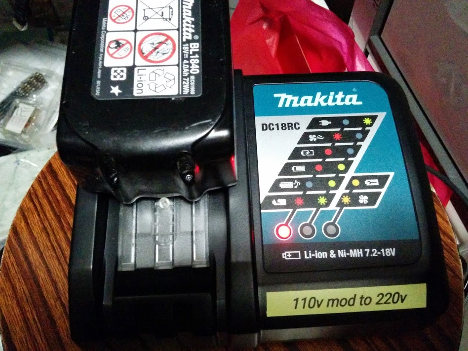

是次主角是 120V 的 DC18RC T
一直都想改... 我見 輸入那部份的 的FUSE 已經是250V, 而且主要元件如MOSFET 的耐壓又夠高...
雖然有CHING 話呢款改唔到...但我還是決定一試
反正我上次買回來的套裝才99USD...
http://global.hkepc.com/forum/viewthread.php?tid=2143770
由於我手上有同MDOEL原裝的220V 充電器 DC18RC...
MOD 完之後..我先用功率計觀察放入電池充電時的頭一分鍾用電量...看看有沒有異常情況...
發現兩部充電器在充電時... 同樣一開始6W 左右... 之後跳上幾十W... 最後慢慢再跳上215W左右...
兩者的用電非常一致... 於是可以放心的去充電了....
剛剛已充完了兩粒18V 電... 一切正常...
MOD成220V 只需要改
1)TVR 10241 改做 TVR 10471
2) 220V 電容改做400V 330uF
換句話說..
呢款充電器在設計時已經是同時支援100V/120V 同220V
報告完畢....

MOD成220V 只需要改

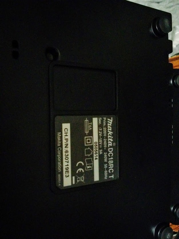

兩部機身正面沒分別...連型號都一樣.. 只有背面的貼紙有差別...
