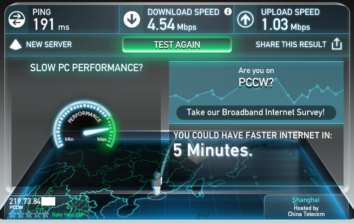

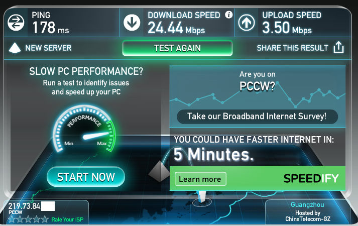

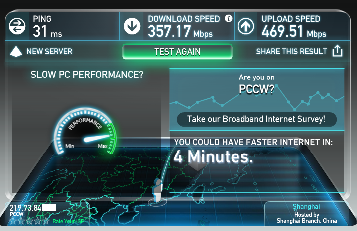

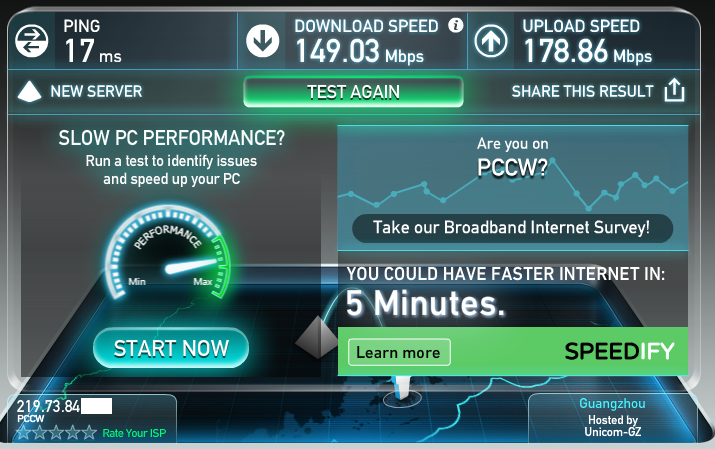

本帖最後由 日本和牛 於 2016-9-1 19:50 編輯
PCCW 500M
附件: 您需要登錄才可以下載或查看附件。沒有帳號?註冊
219.73 IP w/ ipv6 GZ Telecom
本帖最後由 高登天后 於 2016-9-1 21:36 編輯
219.73.84.X
