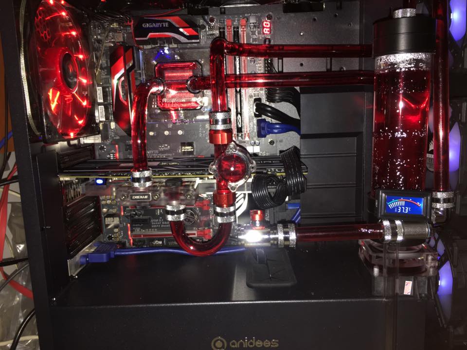

本人起初之設定是280前置 (安裝在首兩個前置140風扇位置, 空出底部140) 上部出入水
360頂置, 前方出入水
但另一問題出現, 前置280會干涉頂置360之出入水位置
倒置280排會造成不能用螺絲固定冷排位置
唯有改變兩隻冷排位置
[圖片7, 現時設定]
頂置冷排為280厚排, 出水口不能安裝到後置風扇上部, 會被風扇嚴重阻擋
只能作如此設定
安裝冷排情況尚可, 但這裝法會跟絕大部分主板干涉
首先風扇其中一角跟EPS 8PIN完全干涉, 只能拆除風扇其中一隻角 (很慶幸沒有買雙HD140作為冷排扇...)
然後是風扇跟主板MOS管散熱完全干涉, 只能將該散熱片拆除
萬幸到現時仍未有過熱情況發生

AI crystal,
-最好用120寬的冷排,對安装140是不友善。
-前置用360冷排,會減少對硬盘的入风量, 硬盘會熱起来,随便過40度温度。硬盘與底座之間用1mm厚散熱矽膠,會稍降温度。
-顶部用360冷排,如尾部风扇放在機箱外,會對顶部冷排水管安置容易好多。
-機箱尾pci插槽位,如主機板在邊沿pci位置上加了自身美化的面板(现在一般主機板都有這些), 就會很困難放上pci卡。尤其是现在高身顯卡,要試好幾次斜身就位,才可插下。
