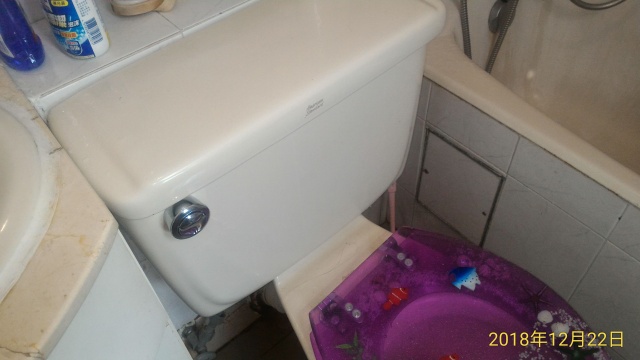

完工更新:
我對馬桶嘅恐懼原於無知,好彩依到有好多師兄慷慨解囊咁分享佢地嘅經歷同心得
加上版主圖文並茂嘅解釋同支援,我哩啲工程白痴終於可以成功咁換到嗰馬桶抽水系統,
係哩嗰聖誕節送份禮物俾我老虎啦...(人地聖誕節送金銀珠寶,我聖誕節送好好㩒嘅馬桶),
係哩到多謝晒咁多位師兄嘅分享同幫助
我順便貼小小更換過程,如果有咩錯漏,請師兄提出提出哦

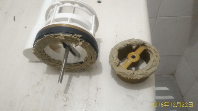

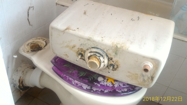

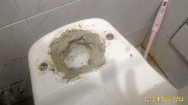

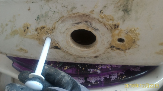

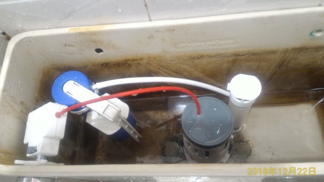

終於啲起心肝拆開佢,過程都算順利,以前啲師傅手功真係幾好,
用不銹鋼,重加咗好大pad油灰,所以冇乜點生銹...

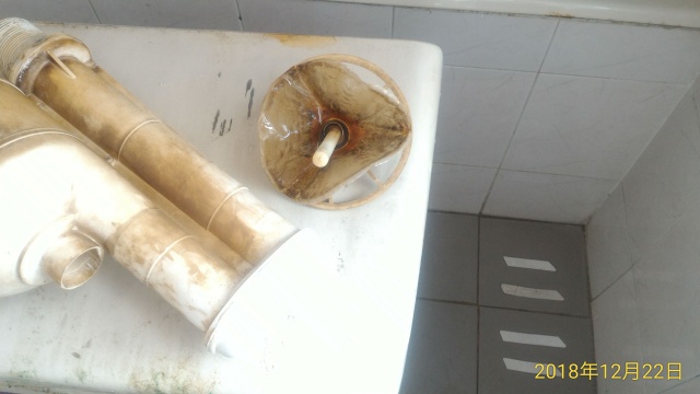

原身塊膜變成咁,怪不得10次沖得1次

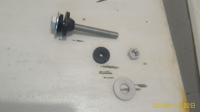

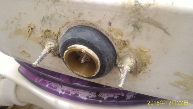

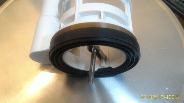

本來係淘佬諗住換埋膠螺絲,方便下手,
點知唔啱大細

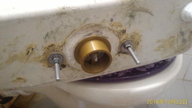

好彩近鴨寮街,即刻去買兩粒m8,加蝴蝶母

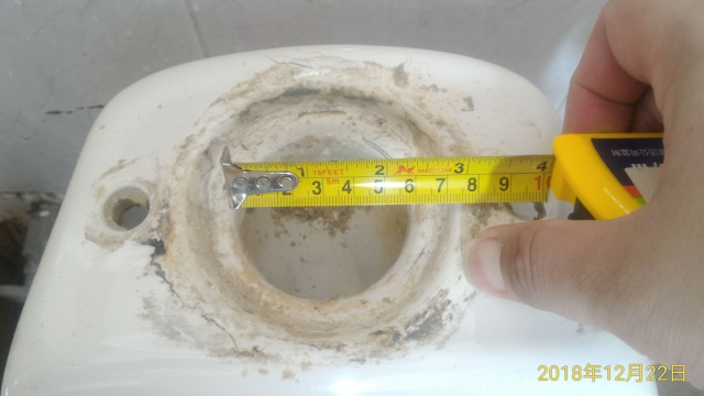

清乾淨度尺寸,真係得5xmm

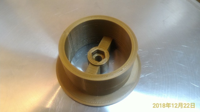

水箱底又係5x幾,好彩用咗版主嘅方法啫
印咗6mm厚嘅介子

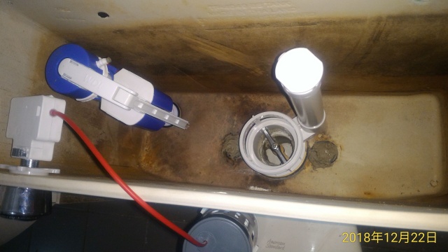

嗰出水就學版主咁整
之後駁命加油灰

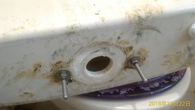

收實佢
再加多幾pad油灰
嗰窿都係咁加
加完清乾淨
cap埋嗰出水控制
大功告成

塊膠片爛咗,用普通PP膠袋剪番個圓形就可以再用

我就係見早排雙11師兄買咗一大堆淘佬,見佢換得咁過引,我又想試下換,不過我唔知我嗰個去水係未60mm啫...
怕買完唔啱用..

師兄, 除左水箱高度之外, 果出水口直徑係STANARD
Yucie 發表於 2018-12-14 15:19
師兄,公制我唔識,但係以前英制好似有兩種,一種係2吋,另一種係2吋半。
