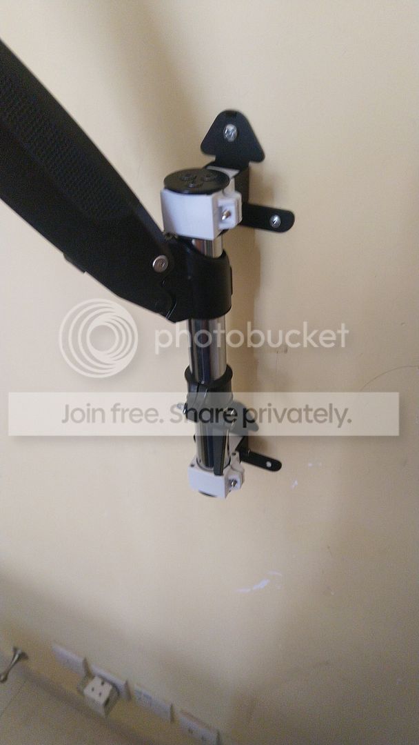

開箱圖就冇  直入主題
兩個入牆既上臂位 6個孔  已經裝左裝飾蓋 個蓋位用既物料好硬 冇乜彈性 我啪左落去 再整返出黎個膠扣位已經爆左
6個窿位都度住做.轉一粒MARK一個位 次次都上好晒螺絲 再MARK再鬆返先鑽
佢比個電視背架係要400*400先做到佢個蜘蛛狀  我呢個要300*200就只能咁樣做
完成圖
仲可以360度咁轉
其實圖中佢電視臂同不锈鋼柱之間個連接位有D鬆  廠商如果連個個位都做埋油壓升降就完美
準備既工具.準備左一大堆.但實際只係用左6粒M6石膏中空壁虎
其實唔記得左拎水平尺 ..個水平位靠肉眼估
牆身蘇位.同埋一堆鑽左出黎既灰

我都想係400*400
個背架都仲好整
而家個形狀好奇怪
上下件白色扣件,覺唔多會耐用
上下件白色扣件,覺唔多會耐用
hon829 發表於 2019-6-17 23:08
    金屬黎
