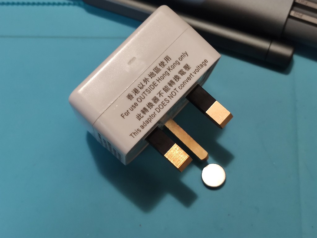

最近有朋友因趕住用,喺屋企附近五金舖買咗一款 Txx 牌子轉插,size同公牛差唔多,拆開睇過,插腳、觸片及接合位,用料(應該係銅,5mm x 0.4~0.45mm左右)都算可以,亦可插兩圓腳或兩扁腳,插兩扁腳時亦有三個接觸面,而且有fuse設計(內置10A),相對 "感覺" 較為安全。當然,佢亦有標示 "香港以外地區使用",

香港以外地區使用 即係不包括香港
香港以外地區使用 即係不包括香港

呢類轉插,梗會帶定頭盔加句嘢免責㗎喇

呢類轉插,梗會帶定頭盔加句嘢免責㗎喇

呢類雜嘜山寨萬用轉插,質素良莠不齊,真係要拆開睇睇用料同做工先至穩陣,合金(鐵)腳、薄合金(鐵)觸片,插腳同觸片求其壓(掂)住,乜都有可能。
呢隻 "ALWAYSOLID 178" (鴨記5蚊一隻)算係有良心,插腳係銅,觸片係銅鍍鎳,至於係咩銅,純度有幾高就好難考究喇。
公牛裏面大概係咁嘅設計。

萬能接插先天同大陸三腳斜插 接觸面細,用料再好都係高危
