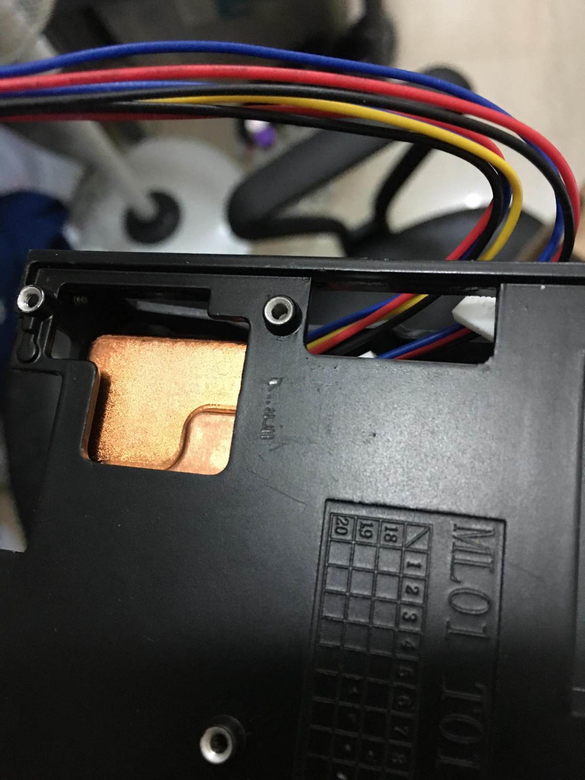

呢度需要用金屬切割工具、剪刀/鎅刀、打磨工具、油性筆
外殼需要切一個位(紅圈位為要切既部分),用剪刀/鎅刀打斜切一刀就可以搞掂
均熱版 頂電感個位
切割+打磨+上油性筆後既成品
切除的地方

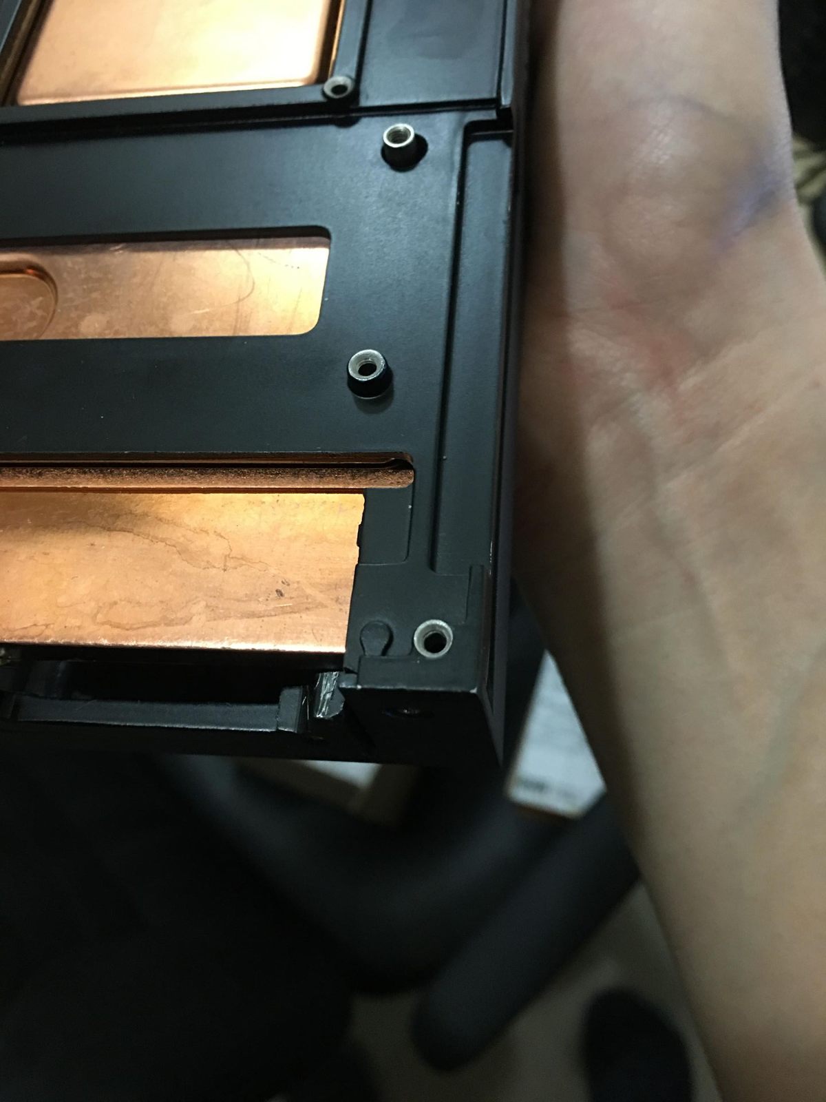

另一邊就比較麻煩
切割+打磨+上油性筆後既成品
我冇留到整之前個樣,所以要自己對比一下分別

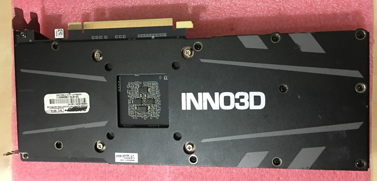

個問題係Inno3D 個散熱本身都廢,重要改雙風扇,出嚟嘅效果基本上同渦輪扇差唔多~
改到水冷包你爽
改到水冷包你爽:titt ...
Pppk 發表於 2023-1-4 16:31
想更好更爽都係得上三風扇或者上水
要三風扇又要岩孔距又要大約300mm左右我只搵到兩款,等等4樓會提到
