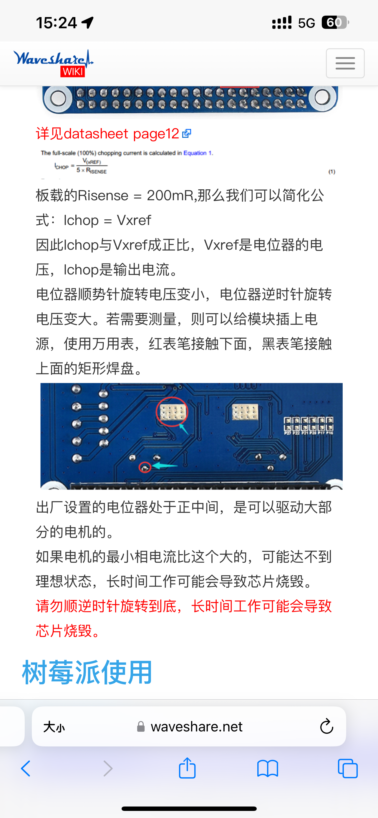

我功課用緊 https://www.waveshare.net/wiki/Stepper_Motor_HAT
做開鎖
但尋晚唔小心駁咗鎖嘅Sensor 試咗次
發現咗之後改返啱就唔得了
用咗另一個鎖都唔得
用萬用表有電流輸出
本帖最後由 hon829 於 2024-1-13 18:15 編輯
做開鎖
但尋晚唔小心駁咗鎖嘅Sensor 試咗次 ...

本帖最後由 251523294 於 2024-1-13 19:24 編輯
唔好意思太心急打同埋我砌緊report 可能打得有少少唔清楚
我琴晚仲未接駁GPIO去搏LED燈嘅時候
我用一個門鎖 去接駁呢個步進馬達
A1 B1 行佢個示範程序 係可以正常打開對門
但係之後唔小心將門鎖個感應 (鎖咗會接地) 接咗落A1B1
發現之後駁返啱行返個程序就已經唔得
我想問吓有咩方法試到或者更換啲咩就可以正常返?
唔該咁多位師兄

可能燒咗個driver, 轉用另一邊試(M2)

    用邏輯分析儀check下A1B1A2B2輸出嘅時序正唔正常
    用示波器check下A1B1A2B2輸出嘅波形正唔正常
