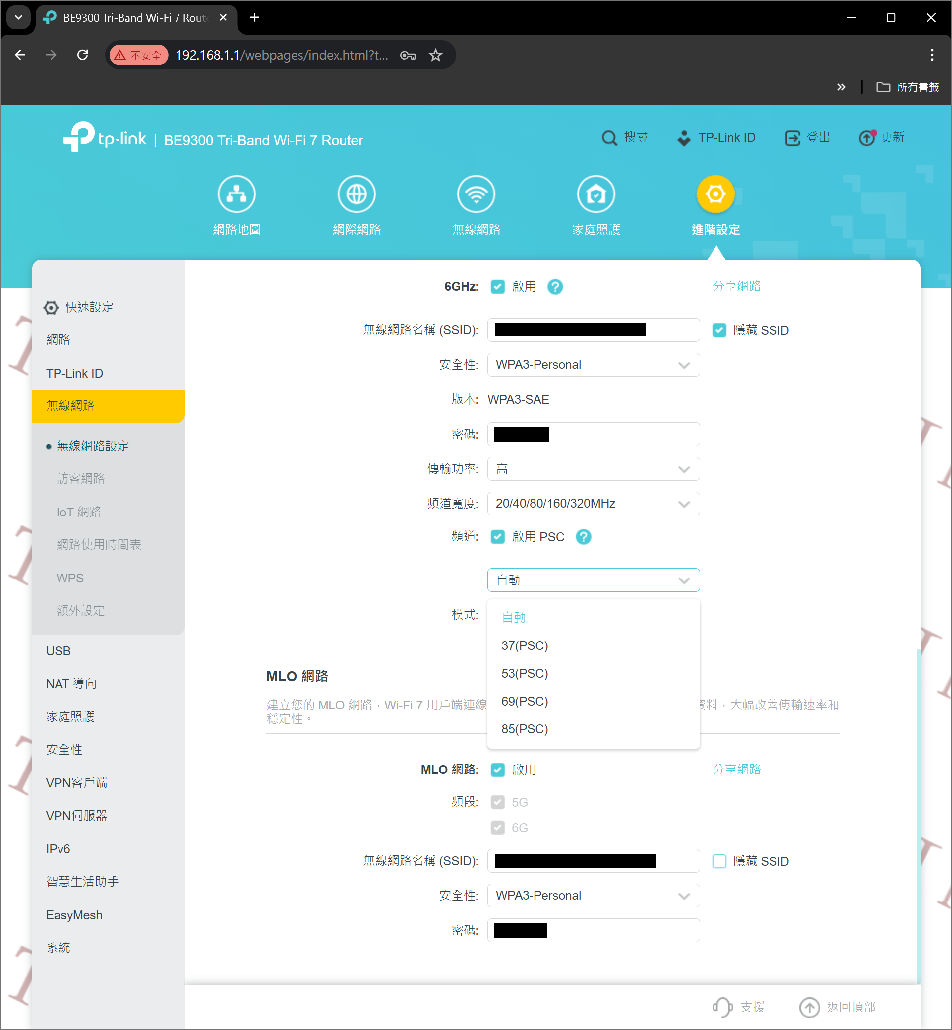

我估改地區就可以自動識別、啟用特定頻段

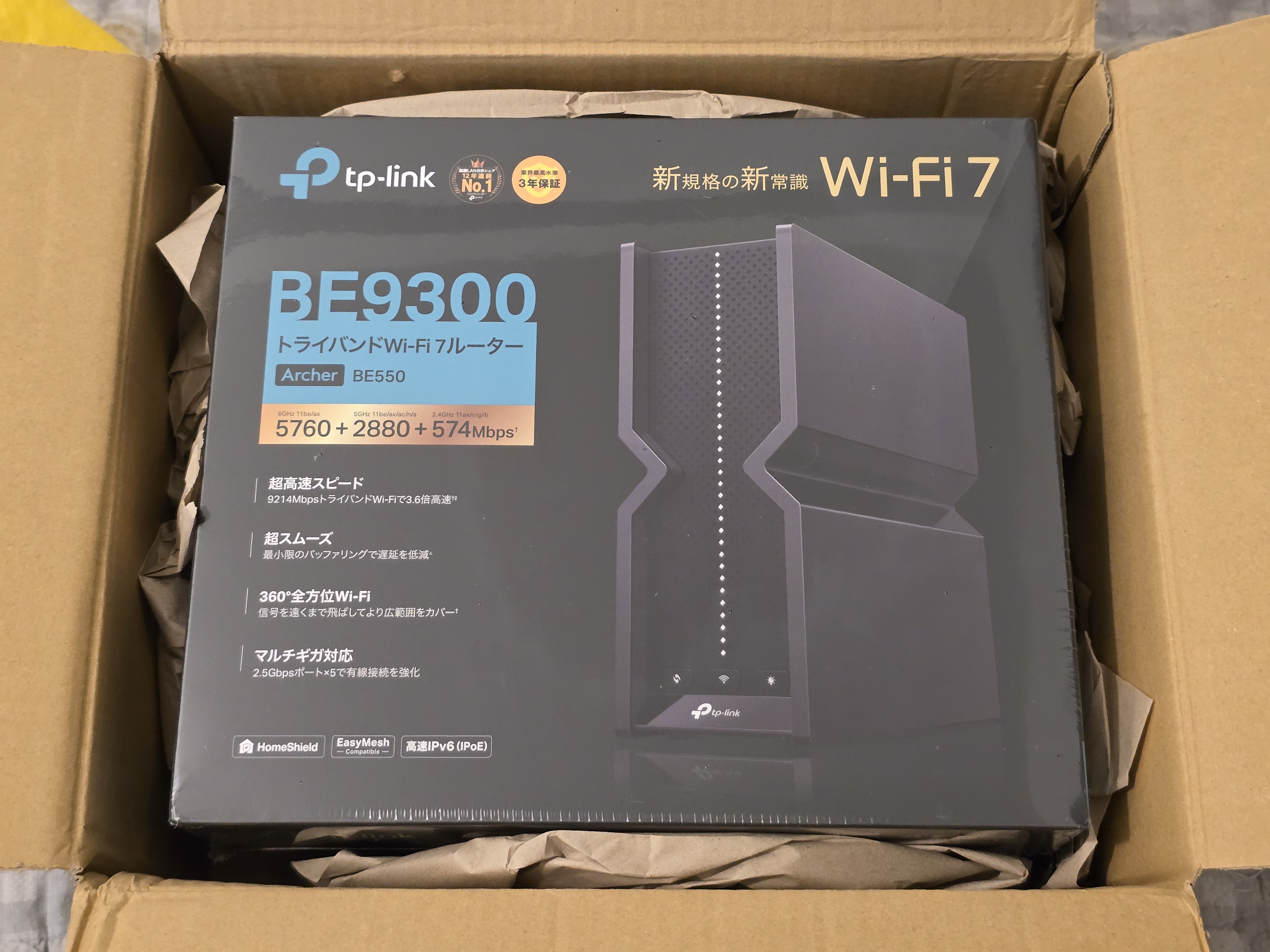

日版
