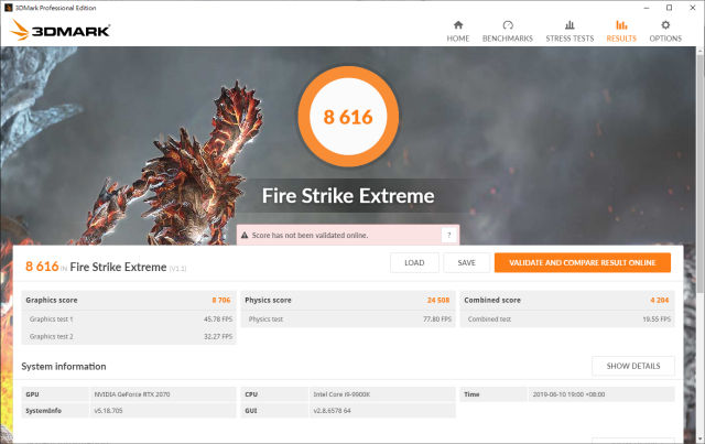

測能測試︰
20702070
時脈方面,Inno3D GeForce RTX 2070 ICHILL X3 JEKYLL 核心時脈為 1,410MHz Base Clock、1,815 MHz Boost Clock,相較公板 Boost Clock為 1,620MHz 時脈提升約 195MHz,支援全新 GPU Boost 4.0 技術可按溫度及負載水平自動超頻至最高 2,055MHz,相當進取。
散熱測試︰
2070
散熱方面,在 Zero Fan 模式下、室溫約為 25°C下閒置 30分鐘,GPU溫度約為 44°C。採用 Furmark 進行 3D運算負載測試,經過 30分鐘 GPU 完全負載後風扇自動調整 1,600rpm 轉速,最高溫度約為 65°C,能夠讓 GPU 時脈保持在 1,410MHz,散熱表現出色。
3DMark 測試︰
2070
2070
2070
2070
2070
