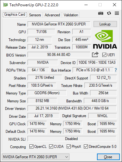

核心時脈方面,「GeForce RTX 2060 SUPER ICHILL X3 ULTRA」繪圖卡預設超頻,核心時脈為 1,470 MHz Base Clock、1,695 MHz Boost Clock,支援 GPU Boost 4.0 技術可因應負載自動超頻至更高時脈,最高 TDP 為 175W、需要外接 PCIe 8 Pin + 6 Pin 供電,建議搭配 550W 以上的電源供應器。
GDDR6 記憶體顆粒
記憶體方面,「GeForce RTX 2060 Super」升級至 256bit 記憶體介面、8GB 記憶體容量,相較 RTX 2060 僅有 192bit 記憶體介面、6GB 記憶體容量,在同樣採用 14Gbps GDDR6 記憶體顆粒下,記憶體頻寬由 336GB/s 大幅提升至 448GB/s,執行較高記憶體頻寬及容量需求較高的遊戲時,性能會有明顯的增長。

Inno3D「GeForce RTX 2060 SUPER ICHILL X3 ULTRA」核心時脈為 1,470 MHz Base Clock、1,695 MHz Boost Clock,較官方公版規格高,支援全新 GPU Boost 4.0 技術可按溫度及負載水平自動超頻至最高 2,010 MHz。

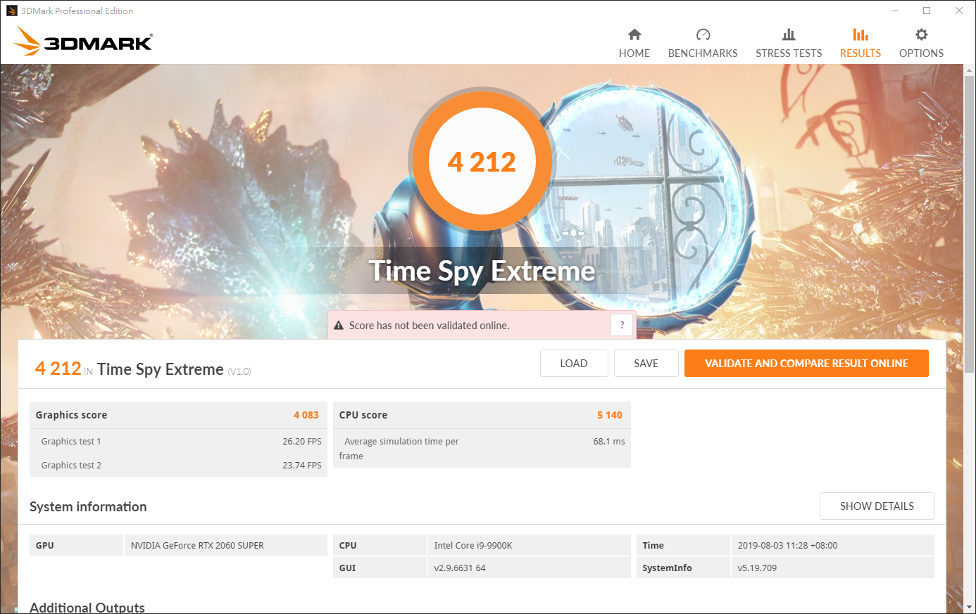

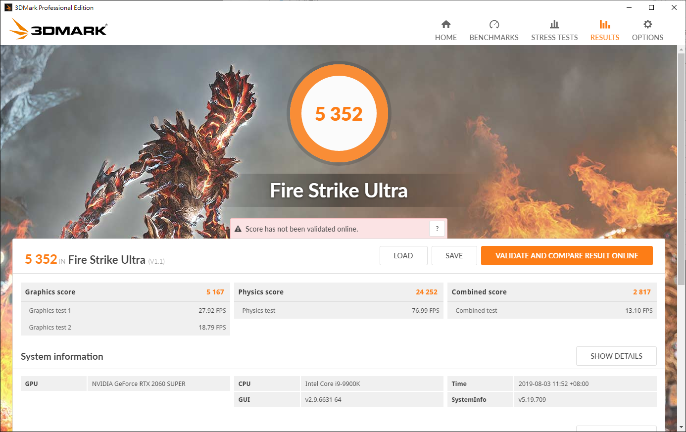

3DMark 測試:
 2060 SUPER ICHILL
 2060 SUPER ICHILL
 2060 SUPER ICHILL
 2060 SUPER ICHILL
 2060 SUPER ICHILL
 2060 SUPER ICHILL
3DMark Port Royal 是首款針對即時光線追蹤所設計的測試工具,支持 Microsoft DirectX Raytracing 技術,讓玩家測試不同顯卡對於光線追蹤的效能。
