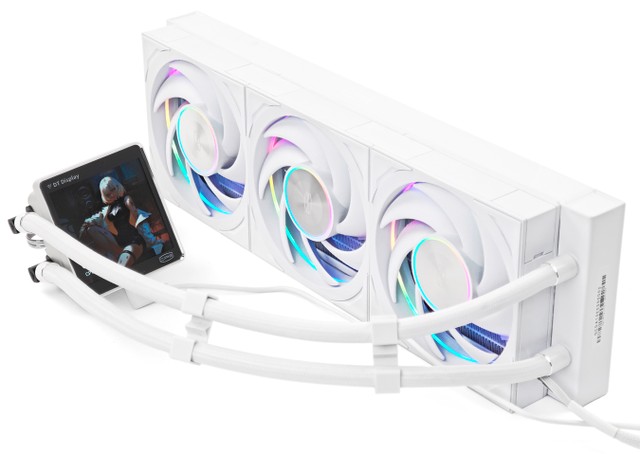

PCCooler 推出全新 DT360 ARGB Display 一體式水冷,設有黑色或白色版本,今次開箱為 WH 白色版本,採用全陶瓷軸承水泵架構,搭配 14 水道的 360mm 高密度加厚鋁金屬水冷排和 3 個 28mm 厚度的 F7 X120 積木風扇,提供強勁的散熱表現,配備獨立 3.4 吋 IPS 顯示器水冷頭和 ARGB 發光風扇,配合使用超頻三 CPS 控制軟件,可展示定製動畫、靜態桌布以及影片播放等螢幕顯示內容,帶來高性價比旗艦級的顯示器 AIO 水冷的選擇,並提供 8 年保養服務。

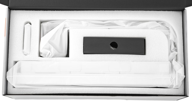

PCCooler DT360 ARGB Display WH 包裝盒採用方形紙盒包裝,包裝盒表面採用灰色搭黑色配色,包裝盒表面印有產品名稱、產品圖片和和產品規格,水冷及配件擺放在內部泡綿空間。
PCCooler DT360 ARGB Display 一體式水

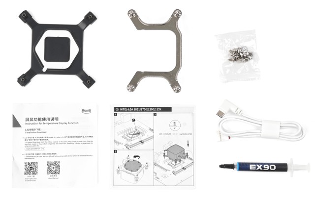

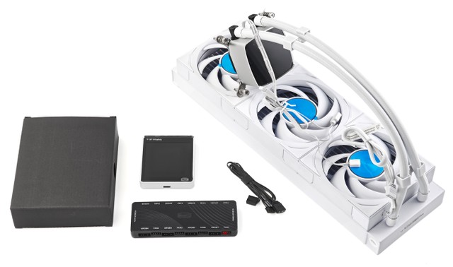

包裝盒附有 PCCooler DT360 ARGB Display 水冷連風扇、扣具盒、獨立水冷頭、PWM / ARGB 集線器、集線器連接線。
支援 Intel LGA 1851/1700/1200/115X、AMD AM5/AM4 平台扣具
▲ 支援 Intel LGA 1851 / 1700 / 1200 / 115X、AMD AM5 / AM4 平台
PCCooler DT360 ARGB Display 附有 1 個扣具盒,扣具盒附連 Intel 1851 / 1700 / 1200 / 115X 金屬背板、AMD AM5 / AM4 扣具支架,另外附有水冷排固定短螺絲、PCCooler EX90 高性能散熱膏、USB 9pin 連接線。Intel 平台方面支援 LGA 1851 / 1700 / 1200 / 115X Socket, AMD 平台支援 Socket AM5 / AM4。

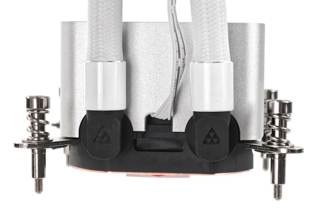

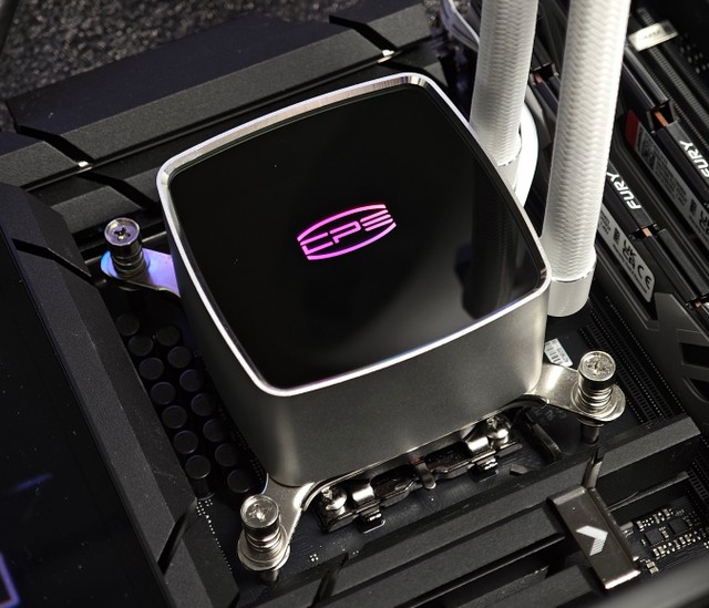

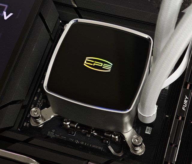

PCCooler DT360 ARGB Displayy 水冷頭預先安裝 Intel 扣具支架,採用扣具集成螺絲設計,扣具支架四角位置設有安裝螺絲釘連壓力彈簧,配合具備黏貼的金屬背板,大幅減少安裝步驟,提供簡單快捷的扣具安裝體驗。
低調 ARGB 水冷頭設計、CNC 航空鋁合金外殼

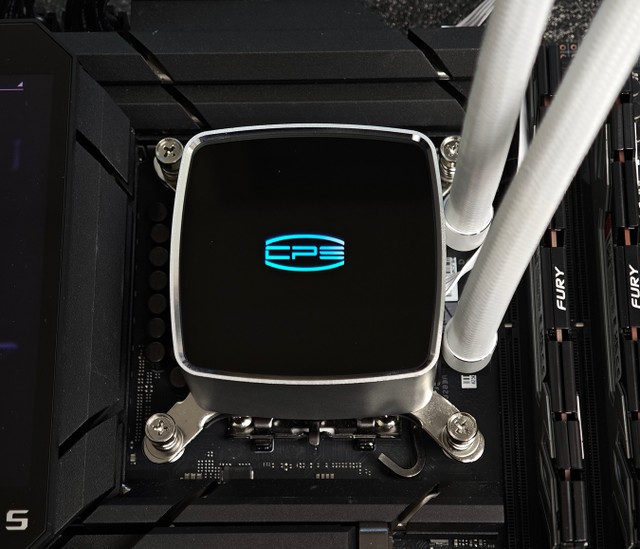

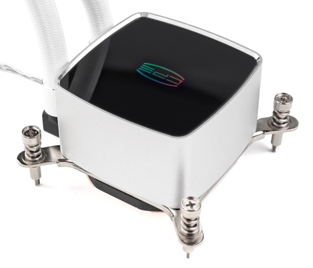

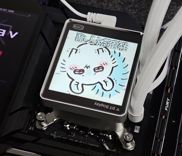

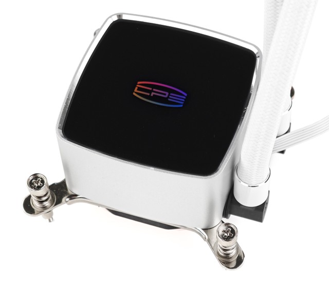

PCCooler DT360 ARGB Display 水冷頭採用銀色 CNC 航空鋁合金外殼,水冷頭尺寸為 82mm × 80mm × 62mm (連顯示器),水冷頭外殼為微圓弧正方體外形,具備圓弧邊和圓潤轉角設計,頂部正面位置黑色玻璃亮面,中央加入 CPS 發光 LOGO 設計,可展示 ARGB 燈效,帶來低調時尚的外觀設計。
獨立 3.4 吋 IPS 螢幕顯示器
PCCooler DT360 ARGB Display 一體式水PCCooler DT360 ARGB Display 一體式水

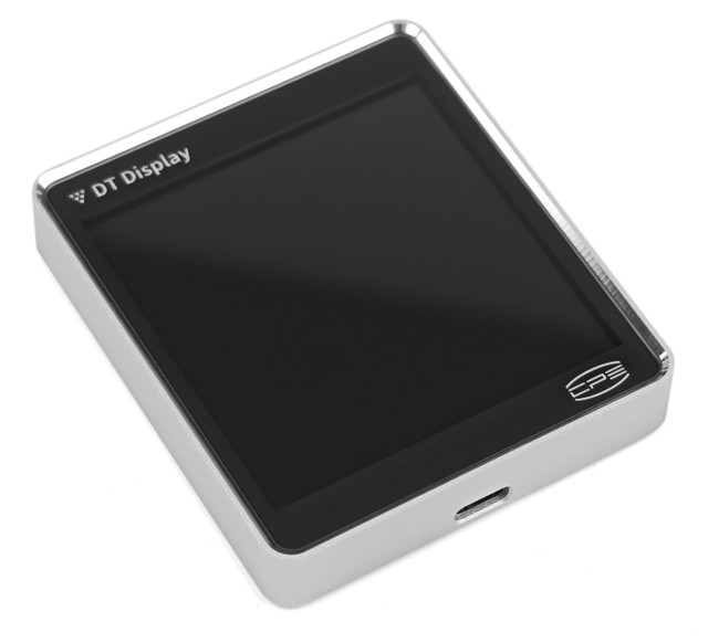

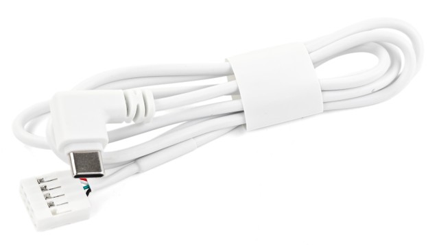

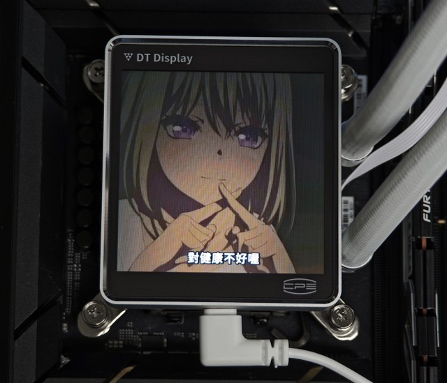

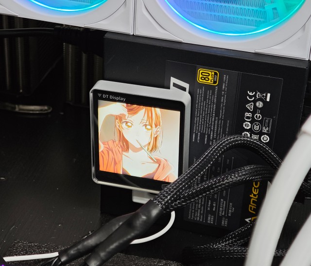

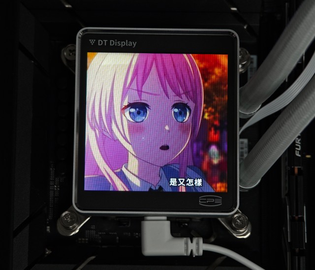

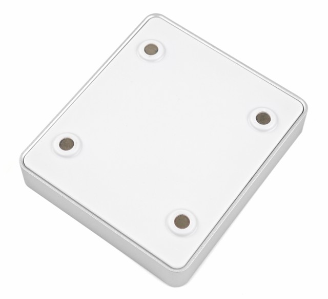

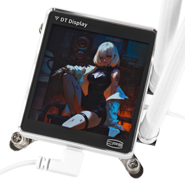

PCCooler DT360 ARGB Display 附連 1 個獨立 3.4 吋 IPS 螢幕顯示器和 1 條 USB-C to  USB 9pin 連接線。顯示器同樣採用銀色 CNC 航空鋁合金外殼,底部設有磁吸設計,側面設有 USB-C 接口,可放置到水冷頭或是其他金屬表面上。
3.4 吋 IPS 螢幕顯示器搭配透明玻璃表面,提供 3.4 吋螢幕尺寸、 480x480 解析度、60Hz 刷新率,可提供高亮度、高色彩還原的螢幕畫面質素。搭配使用 CPS 控制軟件,提供多個預設主題設定,更可自定義顯示螢幕內容,並可顯示系統監控資訊,亦可上載 JPG / PNG / GIF / MP4 等圖像影像格式,個性化顯示定製動畫、靜態桌布以及影片播放等。

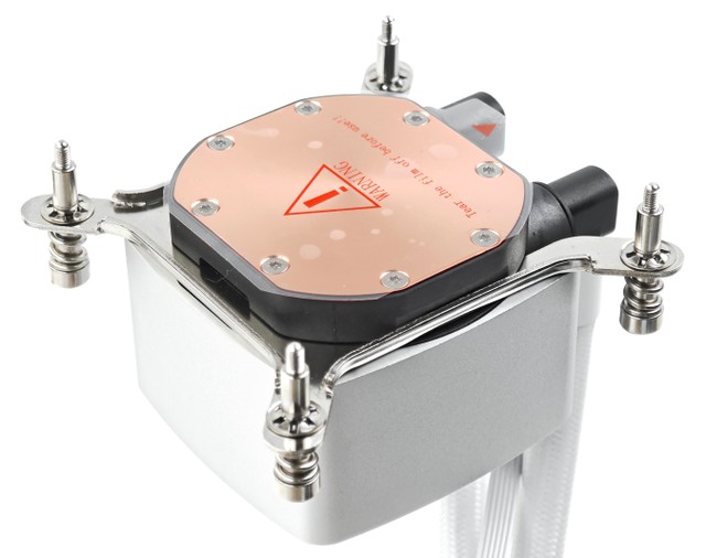

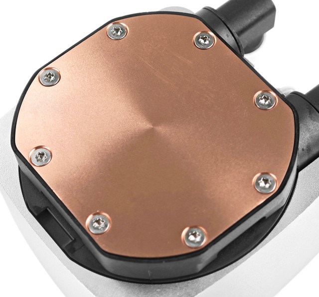

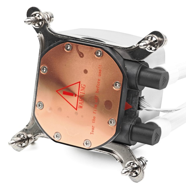

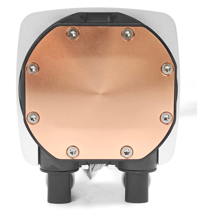

PCCooler DT360 ARGB Display 水冷採用圓邊方形大面積銅底設計,具備超精密微水道設計,實際量度銅底可接觸面積約為 53mm x 60mm,可完全覆蓋 Intel 及 AMD CPU 上蓋表面,銅底具備拋光打磨處理,並具備中央微凸設計,更能貼伏凹凸不平、下凹的 CPU 表面,以提升導熱效果。
PCCooler DT360 ARGB Display 水冷頭銅底出廠時,預先貼有保護膠貼,用家安裝水冷時,只需要移除保護膠貼,並需要塗上散熱膏。

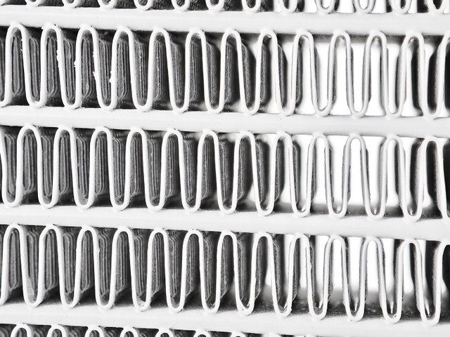

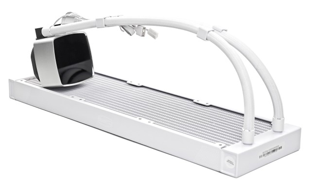

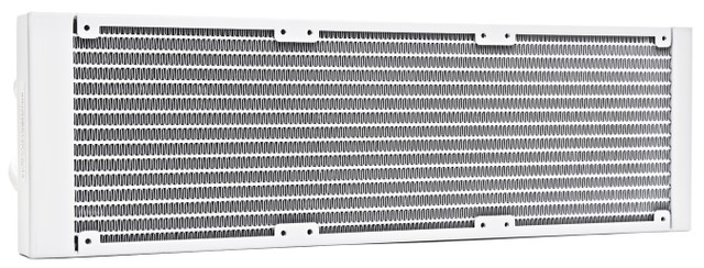

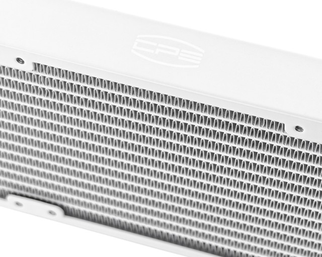

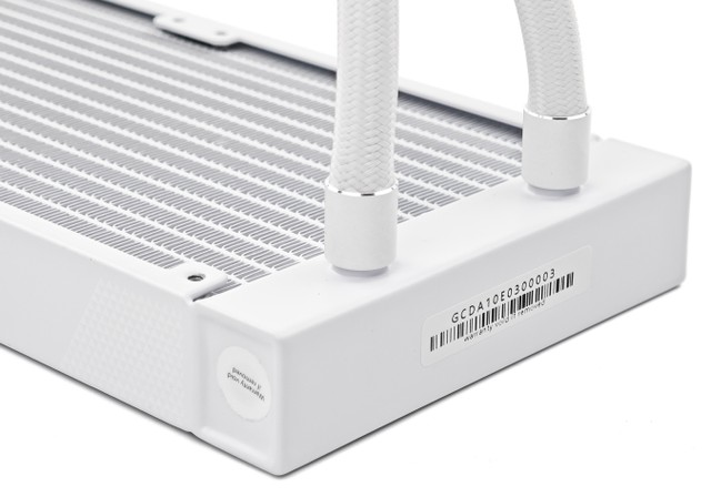

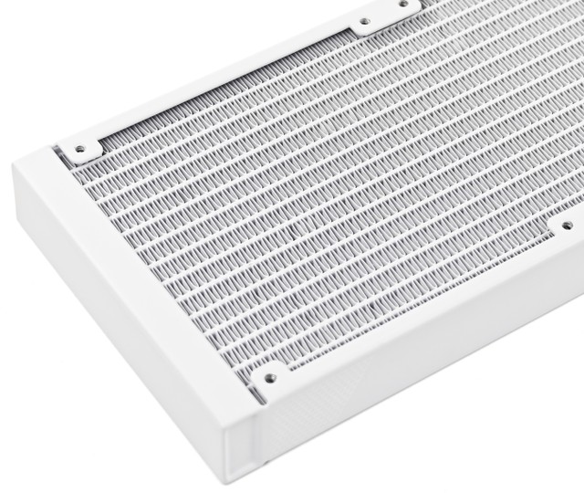

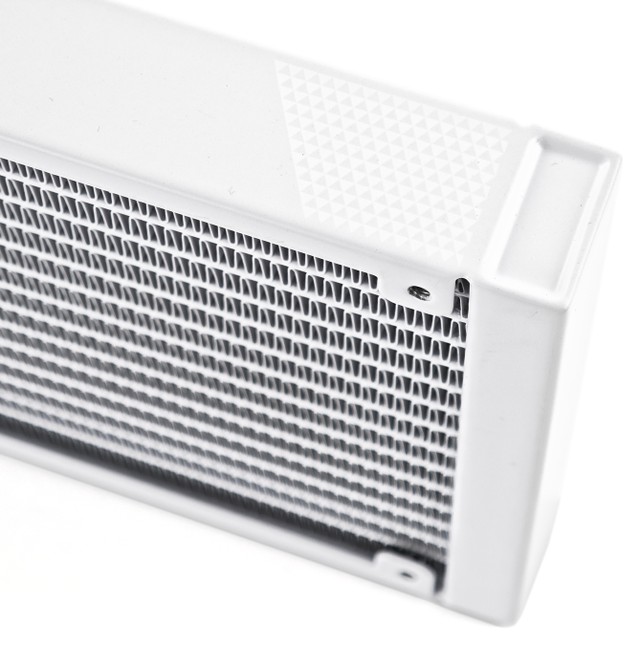

PCCooler DT360 ARGB Display WH 水冷採用 360mm 高密度加厚鋁金屬水冷排,整個水冷排都噴上黑色塗層,並印有三角排列幾何圖案,尺寸為 394mm x 120mm x 27mm,水冷排左右端的水室為方形方角設計,採用 U 型鰭片焊接方式,水道與鰭片之間密度為每吋 20 片 ( FPI 值 ),內層水道鰭片厚度約 20mm,提供 7 進 7 出的水道散熱循環系統,總共為 14 條水道。相比一般 12 條水道,14 條水道設計擁有更大的散熱面積和更多的水道容量。
水冷排水道鰭片內層具備常見的百葉窗鰭片設計,以增加散熱面積。

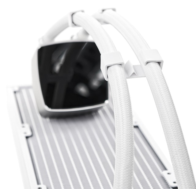

400mm EPDM 三元乙丙橡膠水管、纖維增強層、預裝水管理線夾
▲ 400mm EPDM 三元乙丙橡膠水管
PCCooler DT360 ARGB Display WH 水冷採用 400mm EPDM 三元乙丙橡膠水管,相較一般橡膠更耐熱、耐老化,能加強密封性防止洩漏和蒸發,亦擁有更耐久的壽命,並提供柔軟屈曲特性,並且在水管中加入纖維增強層,有效改善熱膨脹問題,提升水管耐用性。水管外層採用白色尼龍編織網管包覆,除了提升產品外觀質感外,更提供防切割、耐磨等保護作用,而且預裝 2 個水管理線夾,可讓水管擺放更美觀。

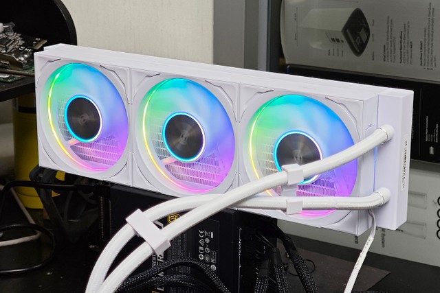

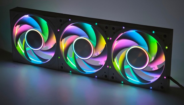

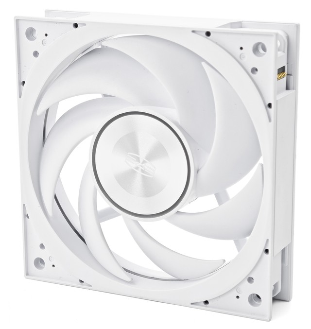

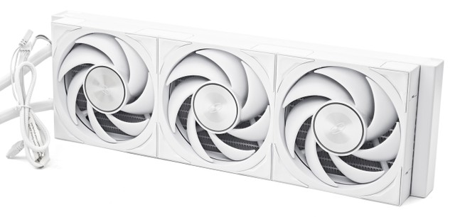

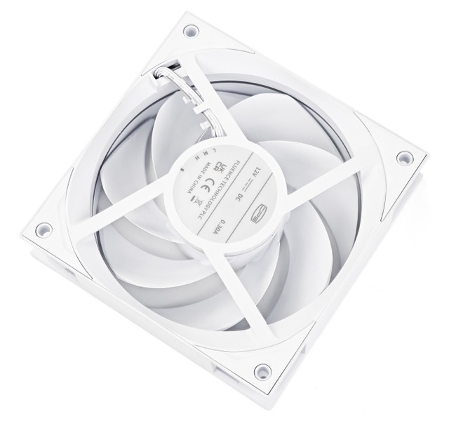

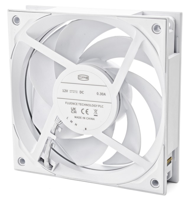

PCCooler DT360 ARGB Display 360 白色版水冷在水冷排上預先安裝 1 組 3 把 F7 X120 積木風扇 (白色版),類型為 ARGB 發光風扇,尺寸為 120mm x 120mm x 28mm,支援 12V 電壓輸入以 PWM 作轉速控制,H 檔轉速為 500 ~ 3,000rpm ± 10%、最大風流量為 83 CFM、最大風壓為 5.7 mmH²O、最大聲噪水平為 33.1 dBA。

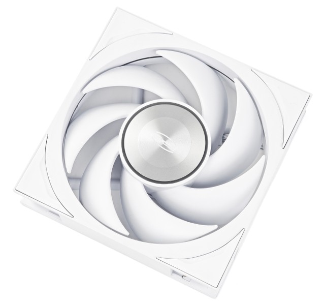

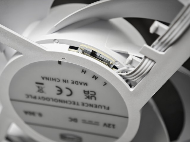

F7 X120 積木風扇 (白色版) 採用白色風扇框架,用上 7 片鐮刀型白色扇葉、雙滾珠軸承 (Dual Ball Bearing),配備 28mm 加厚尺寸和寬幅變截面扇葉設計,提供強勁的風流量和強勁的風壓性能,而風扇軸蓋中央採用星環金屬 CD 紋理作裝飾。此外,風扇具備 FOC 恒速閉環控制電機,面對扺坑阻力時保持不跌速的的效果。
F7 X120 積木風扇設有三檔風扇轉速設計,H 檔提供 500 ~ 3,000rpm ± 10% 轉速,M 檔提供 500 ~ 2,200rpm ± 10% 轉速,L 檔提供 500 ~ 1,500rpm ± 10% 轉速,預設為 H 檔,用家可按使用需求而自行切換調整。
F7 X120 積木風扇 (白色版) 前後四角位置設有白色防震垫,可有效減少風扇與水冷排或機箱之間的共振噪音。前方正面的防震墊更用上隱藏螺絲孔設計,帶來更加簡潔的外觀設計。

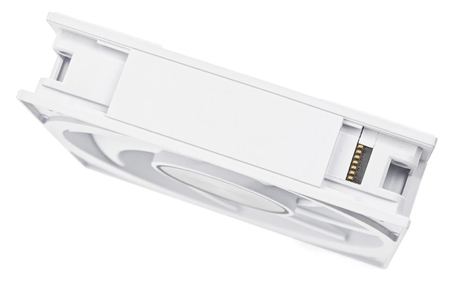

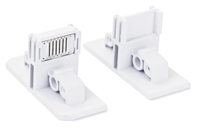

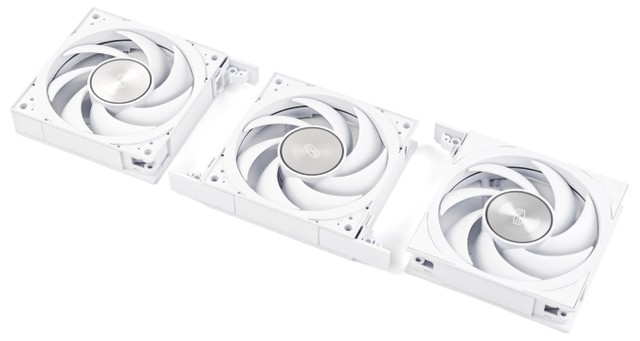

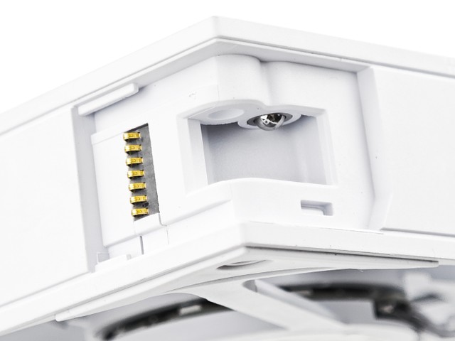

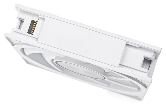

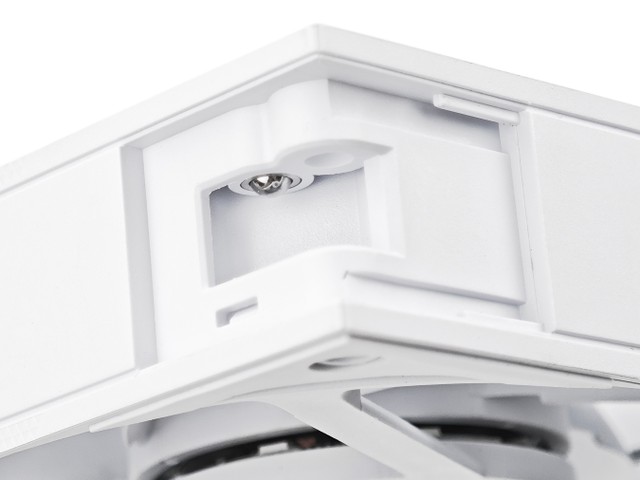

F7 X120 積木風扇採用無線拼接串聯設計,風扇配備多個拼接邊框,無需使用手拖手連接線下,可讓風扇互相固定連接,並保持完整的風扇邊框設計,實現無連接線串聯效果。
其中一款拼接邊框的兩邊位置設有 7pin 引腳接點,拼接時會接觸到風扇自帶的金屬腳點,多個風扇可同時接收電力和控制訊號。

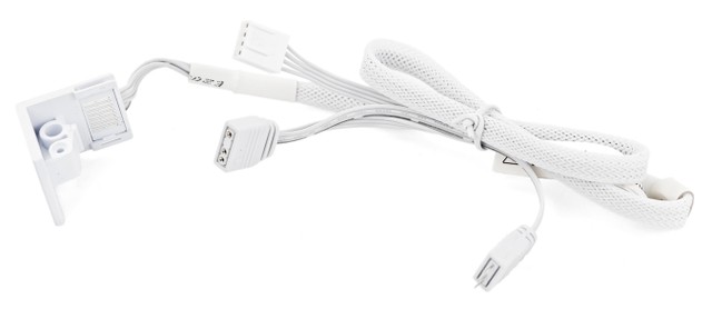

其中一款拼接邊框的一邊位置設有 7pin 引腳接點,並延伸至 1 條集成連接線,整合為單一連接線材,提供 1 個 5V 3pin ARGB 母座接口、1 個 5V 3pin ARGB 公座接口、1 個 4pin PWM 風扇接頭。

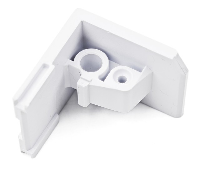

F7 X120 積木風扇四角邊框位置具備拼接坑槽設計,每角皆設有鋼珠和榫卯軌道,其中一邊角設有 7pin 金屬引腳,提供風扇控制、ARGB 燈效控制,以及風扇電力的傳遞。

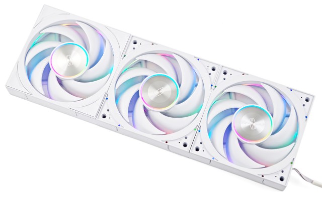

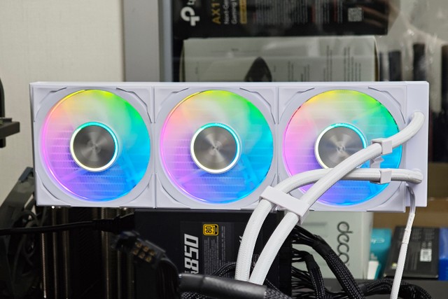

F7 X120 積木風扇採用 ARGB 雙燈環設計,燈效於風扇內邊框和風扇蓋軸位置展示,帶來十分華麗的 ARGB 燈光效果。

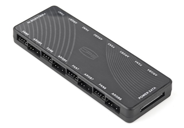

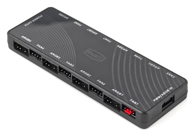

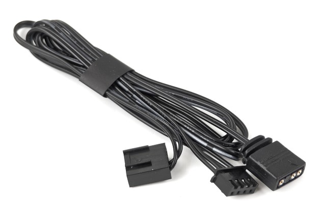

PCCooler DT360 ARGB Display 附連 1 個風扇 PWM + ARGB 燈效集線器和集線器連接線,可供用家連接多個風扇和 ARGB 燈效裝置連接。集線器提供 8 個 4pin PWM 風扇插座和 8 個 5V 3pin ARGB 燈效插座。集線器連接線提供 1 個 4pin PWM 風扇接口和 1 個 5V 3pin ARGB 燈效接口。

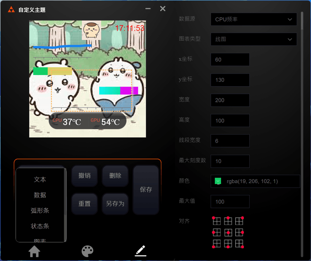

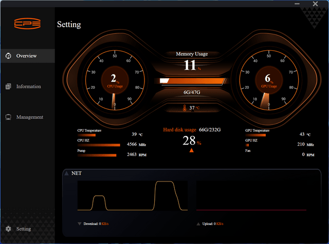

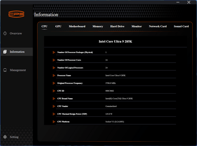

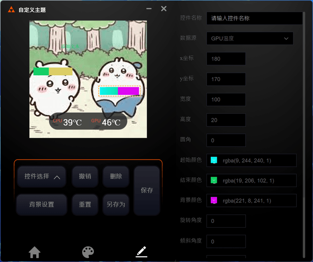

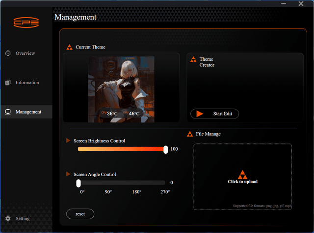

超頻三 PCCooler 提供自家 CPS 控制軟件,支援 DT360 ARGB Display 水冷系列,提供水冷頭螢幕顯示控制。CPS 軟件提供顯示即時監控系統資訊內容、電腦配置規格列表、水冷頭顯示器裝置等頁面,並能自動偵測 DT360 ARGB Display 水冷頭裝置。

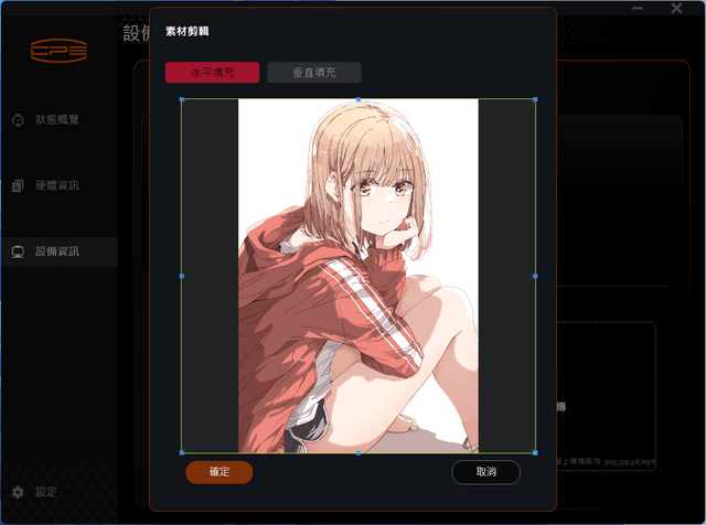

水冷頭顯示器裝置頁面中,提供螢幕亮度、螢幕顯示角度、螢幕顯示方向等調整,可由垂直顯示變為橫向顯示,支援上載 JPG / PNG / GIF / MP4 / AVI 等圖像影像素材,並可調整顯示主題內容。
*上載檔案最高容量為 20MB,影片解析度最高為 1080P,並需要安裝 VC++ 套件。

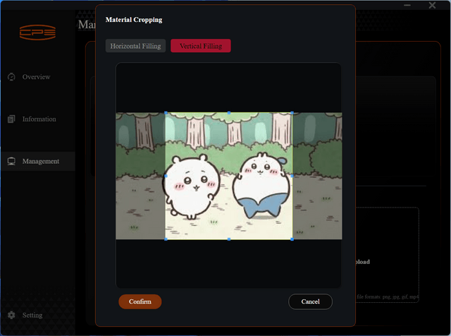

軟件提供垂直或水平模式裁切,水平模式下上傳圖像素材,會以橫向裁剪框顯示,垂直模式下上傳圖像素材,會以垂直裁剪框顯示,用家可自行調整裁剪框大小和位置。
PCCooler DT360 ARGB DisplayPCCooler DT360 ARGB Display

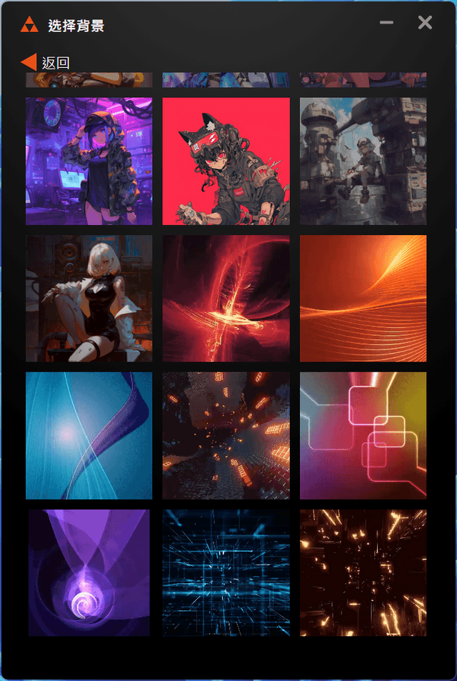

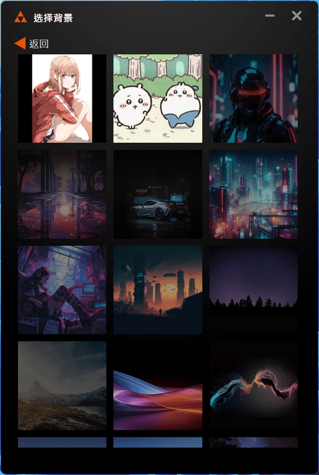

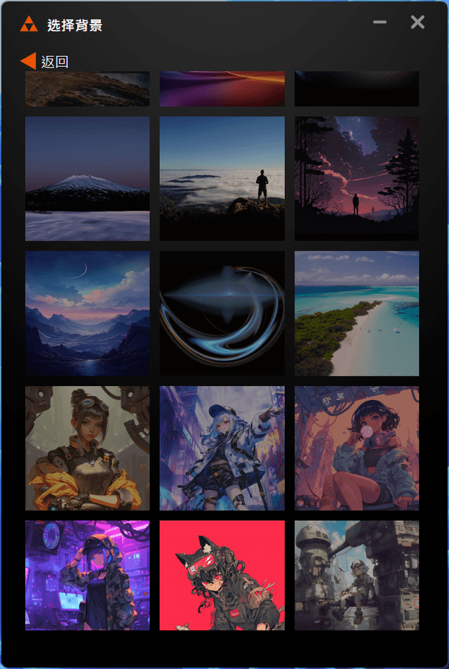

軟件提供多款靜態背景圖片,亦會顯示已上傳的圖片內容,用家可為當前主題內容更換背景。

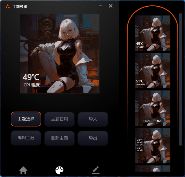

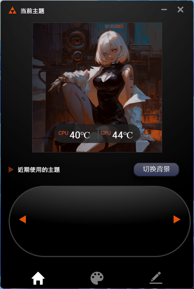

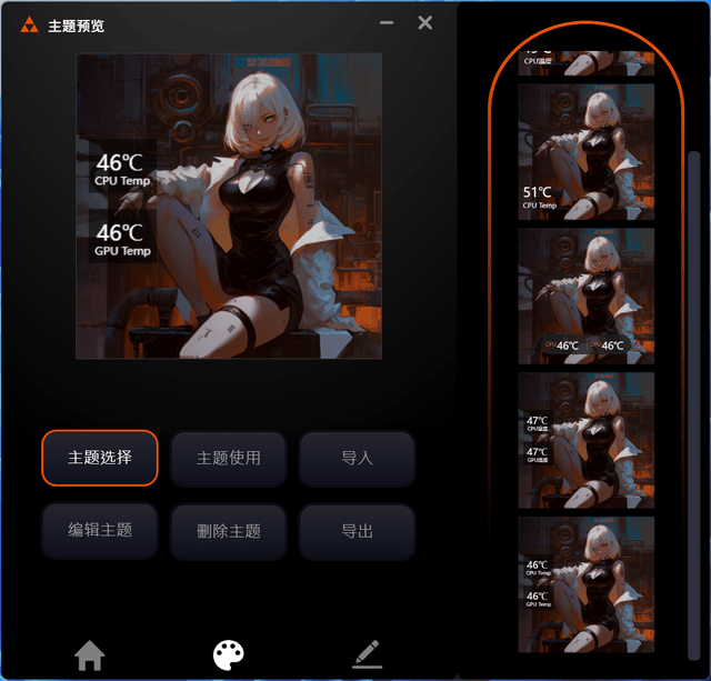

軟件提供多個預設主題內容,即是不同樣式的系統資訊內容排版連背景圖片,用家可選取預設主題內容使用,或者修改調整主題內容,包括文字、系統時間、長條圓形圖層、狀態條、曲線圖、ICON、線條等顯示元素,並可調整顯示元素位置、字型、字體大小、字體顏色、不同系統資訊項目等,並可儲存已完成的主題內容,帶來高自由度顯示內容排版調整。

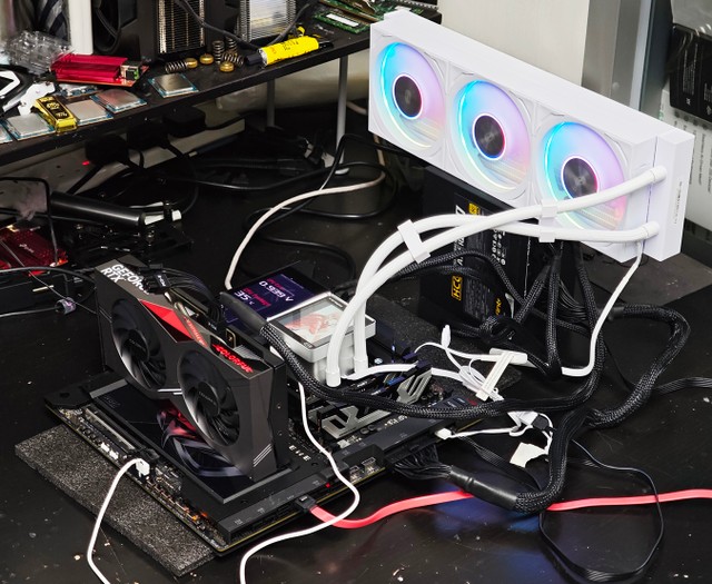

CPU 散熱測試使用開放式平台,採用 Intel Core Ultra 9 285K CPU、ASUS ROG MAXIMUS Z890 EXTREME 主機板、PCCooler DT360 ARGB Display 水冷,使用水冷水管安裝方向朝右方,室溫約 23 ~ 24℃。使用 Bios 版本為 1603,CPU Microcode 微碼為 0x117。
僅使用效能模式設定所調整的數值,包括 Intel Default Settings - Performance、Intel Default Settings - Extreme,以及 ASUS Advanced OC Profile 等 BIOS 效能模式設定。

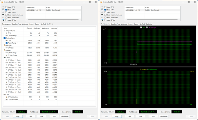

CPU 燒機負載測試運行 AIDA64 System Stability,並單選 FPU 單元完全負載 (AVX2)。BIOS 使用 Intel Default Settings - Performance 效能模式、PL1 / PL2 / IccMAX 為 250W / 250W / 347A、「Turbo」風扇轉速設定、「FullSpeed」水泵轉速設定。
經過 25 分鐘負載後,錄得 Core Ultra 9 285K CPU Package 平均為 240W、最高為 260W,CPU Package 溫度平均為 73℃、最高溫度為 74℃,P-Core 頻率於 4.0GHz ~ 5.4GHz 之間跳動,E-Core 頻率於 4.0GHz ~ 4.6GHz 之間跳動。

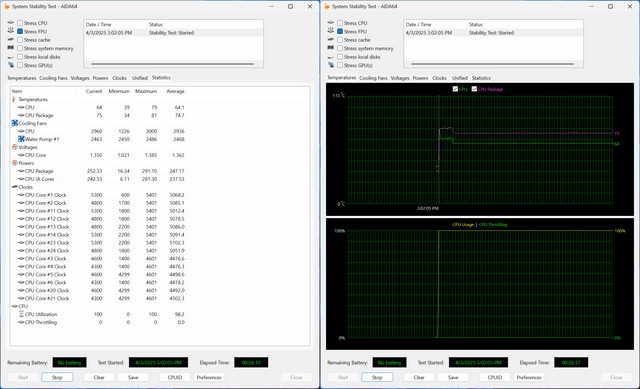

CPU 燒機負載測試運行 AIDA64 System Stability,並單選 FPU 單元完全負載 (AVX2)。BIOS 使用 Intel Extreme Settings - Extreme 效能模式、PL1 / PL2 / IccMAX 為 250W / 295W / 400A、「Turbo」風扇轉速設定、「FullSpeed」水泵轉速設定。
經過 26 分鐘負載後,錄得 Core Ultra 9 285K CPU Package 平均為 248W、最高為 291W,CPU Package 溫度平均為 75℃、最高溫度為 81℃,P-Core 頻率於 4.8GHz ~ 5.3GHz 之間跳動,E-Core 頻率於 4.3GHz ~ 4.6GHz 之間跳動。

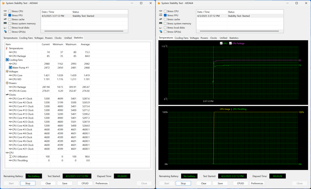

CPU 燒機負載測試運行 AIDA64 System Stability,並單選 FPU 單元完全負載 (AVX2)。BIOS 使用 ASUS Advanced OC Profile 效能模式、PL1 / PL2 / IccMAX 為 4096W / 4096W / Unlimited、「Turbo」風扇轉速設定、「FullSpeed」水泵轉速設定。
經過 26 分鐘負載後,錄得 Core Ultra 9 285K CPU Package 平均為 286W、最高為 306W,CPU Package 溫度平均為 84℃、最高溫度為 85℃,P-Core 頻率於平穩於 5.3GHz,E-Core 頻率平穩於 4.6GHz。
