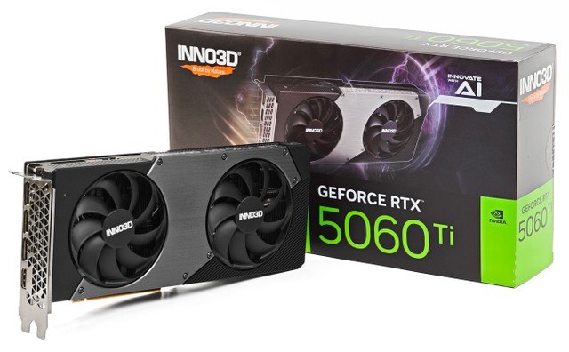

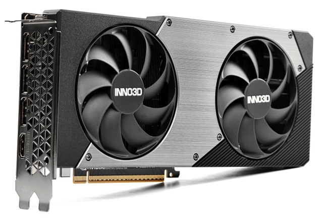

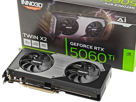

INNO3D 全新推出 GeForce RTX 5060 Ti TWIN X2 顯示卡,採用沉穩時尚的外觀設計,搭載 Dual Slot 雙風扇散熱器 ,具備銅板底座、4 條鍍鎳導熱管,搭配 2 個 Scythe Blade 風扇,提供不錯寧靜的散熱效果,加上細小卡身設計符合 NVIDIA SFF-Ready 尺寸標準。

INNO3D 推出全新 GeForce RTX 5060 Ti TWIN X2  顯示卡,採用全新 Blackwell 架構的 GB206 核心,支援全新 DLSS 4 MFG 功能,可為玩家提供流暢的 1080P / 2K 極高畫質遊戲體驗,搭配高容量 16GB VRAM ,適合專業創作工作及輕度 AI 運算用途使用,搭載 Dual Slot 雙風扇散熱器 ,具備銅板底座、4 條鍍鎳導熱管,搭配 2 個 Scythe Blade 風扇,提供低聲噪寧靜的散熱性能,細小卡身設計適合小型電腦搭配使用。

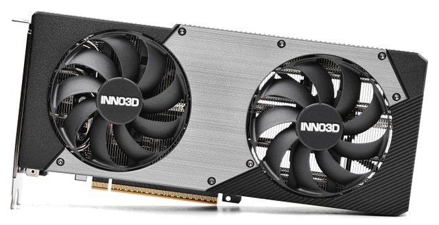

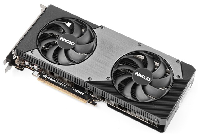

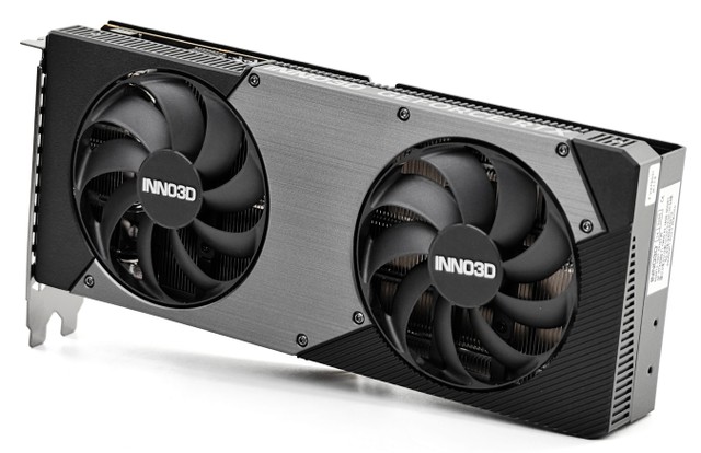

INNO3D GeForce RTX 5060 Ti TWIN X2  顯示卡尺寸為 250mm x 116mm x 41mm,採用方直長方體外形設計,黑色搭配銀灰色塑膠外殼,左邊黑色部分為噴沙表面,右邊黑色部分為多條斜坑紋設計,中央銀灰色部分具備橫線拉絲紋表面處理,帶來沉穩時尚的外觀設計。

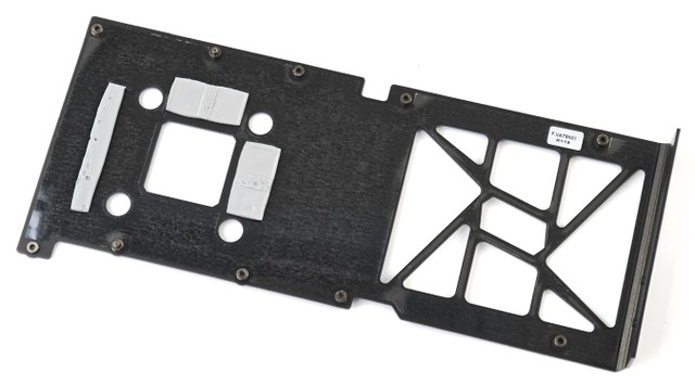

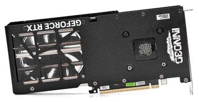

INNO3D GeForce RTX 5060 Ti TWIN X2  顯示卡具備金屬背板,能夠加強 PCB 剛性並增強承托力,從而避免 PCB 彎曲損壞同時配備導熱貼,可為 VRM 元件和 VRAM 晶片的背面提供少許散熱效。

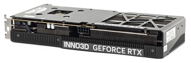

INNO3D GeForce RTX 5060 Ti TWIN X2 尺寸為 250mm x 116mm x 41mm,細小的雙風扇尺寸符合 NVIDIA SFF-Ready 規範,能夠相容 SFF-Ready 規格的小型機箱。
INNO3D GeForce RTX 5060 TWIN X2

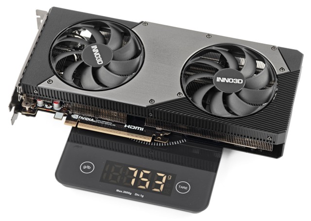

INNO3D GeForce RTX 5060 Ti TWIN X2 實測重量為 753g 。

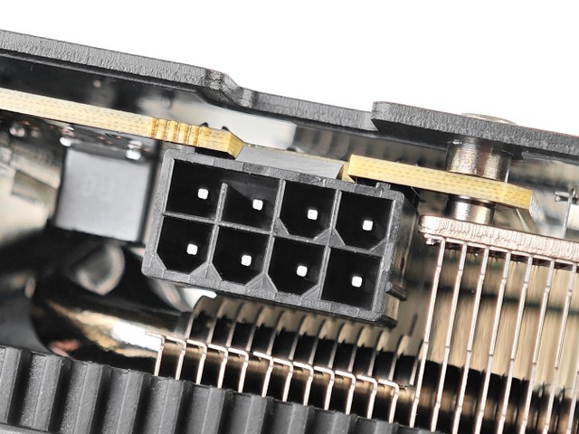

INNO3D GeForce RTX 5060 Ti TWIN X2 顯示卡採用 1 組 PCIe 8-pin 供電接口。

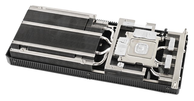

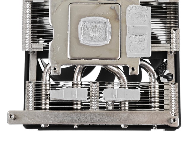

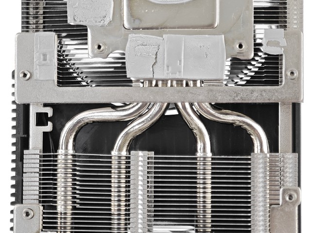

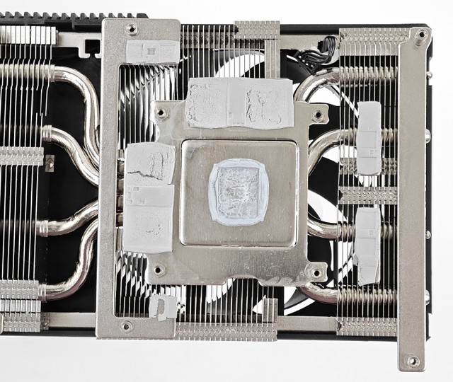

INNO3D GeForce RTX 5060 Ti TWIN X2 顯示卡搭載 Dual Slot 雙風扇散熱器,由 2.0 Slot 散熱鰭片散熱器、 4 條鍍鎳導熱管、銅板底座、鋁板底座等部分組成,GPU 核心晶片和 VRAM 晶片的廢熱可迅速地和平均地傳遞到整個散熱器上,搭配 Scythe Blade 雙風扇,可輕鬆應付 RTX 5060 Ti 180W TGP 功耗的散熱需求。
INNO3D GeForce RTX 5060 TWIN X2INNO3D GeForce RTX 5060 TWIN X2
散熱器採用銅板底座混合鋁板底座設計,搭配 4 條鍍鎳導熱管,連結及貫穿整個 2.0 Slot 散熱鰭片散熱器。

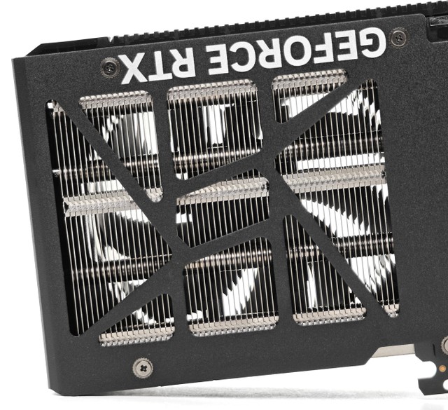

配合鏤空金屬背板設計,延長散熱鰭片部分可讓風流直接穿過,有效增強散熱效果。

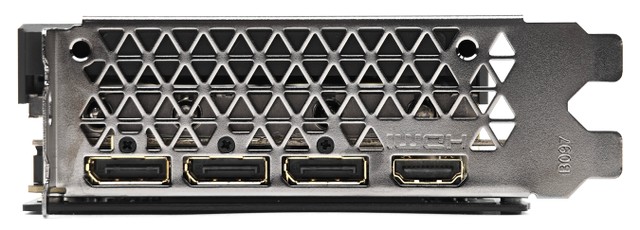

INNO3D GeForce RTX 5060 Ti TWIN X2 提供 3 組 DisplayPort 2.1b 和 1 組 HDMI 2.1b 影像輸出接口,支援 VESA DSC 1.2 無損壓縮顯示功能, DisplayPort 2.1 支援 UHBR20 模式, DP / HDMI 可支援最高 8K@165Hz 12-bit HDR 顯示輸出 (DSC) ,單一 DP 2.1b + DSC 接口可支援最高 4K@480Hz 12-bit HDR 顯示輸出,雙 DP 2.1b + DSC 接口可支援 2 個 8K@100Hz HDR 顯示輸出, DP + HDMI 總共支援最多 4 個 4K@165Hz 顯示輸出。

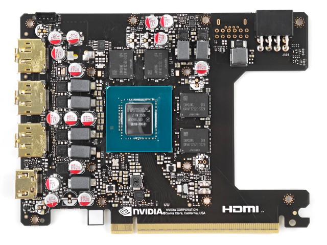

INNO3D GeForce RTX 5060 Ti TWIN X2 顯示卡採用 NVIDIA GeForce RTX 5060 Ti 公板 PCB 設計。

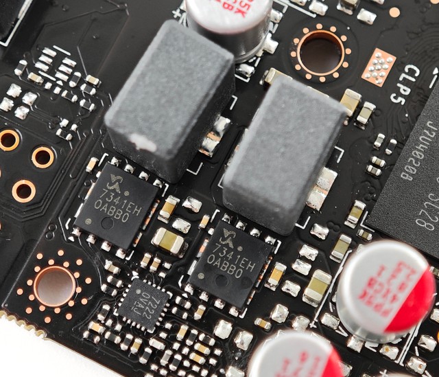

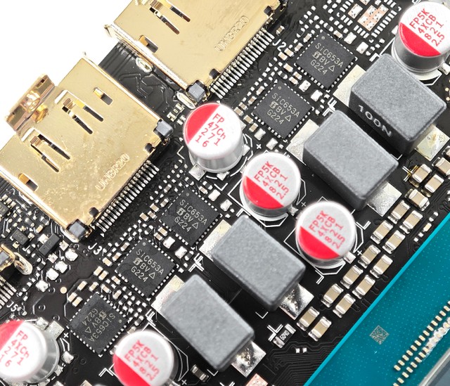

INNO3D GeForce RTX 5060 Ti TWIN X2 顯示卡搭載 7 相 VRM 供電設計,其中 5 相為 GPU 供電、 2 相為 GDDR7 顯示記憶體供電,採用 5 個 Vishay SiC653A 50A DrMOS 晶片和 2 組 Sinopower SM7341EHKPC MOSFET 晶片,配搭全封閉合金功率電感、固態電容,為顯示卡提供穩定的供電輸出。

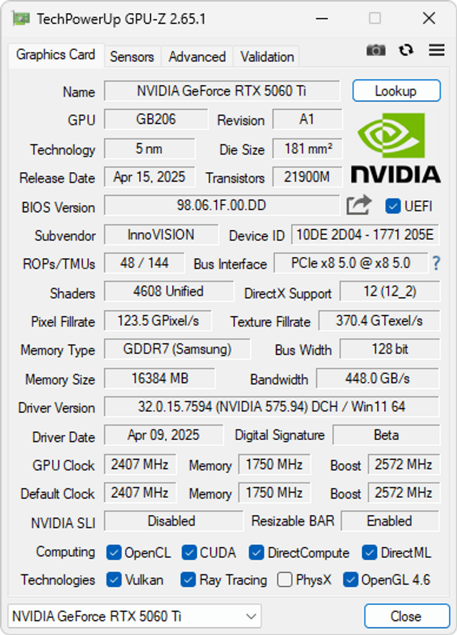

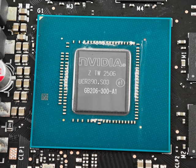

NVIDIA GeForce RTX 5060 Ti 採用 GB206 繪圖核心,核心編號為 GB206-300-A1 ,沿用 TSMC 4N NVIDIA Custom 製程,擁有 219 億個電晶體, Die Size 為 181mm² 。 RTX 5060 Ti 採用完整的 GB206 晶片,擁有 3 個 GPC 單元、18 個 TPC 紋理處理群集及 36 個 SM 串流多處理器,總計 4,608 個 CUDA Cores 、36 個 RT Cores (第四代) 及 144 個 Tensor Cores (第五代),可提供 759 AI TOPS 算力。

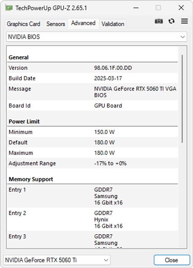

INNO3D GeForce RTX 5060 Ti TWIN X2 支援 PCIe 5.0 x8 介面,預設時脈為 2,407MHz Base Clock 、2,572MHz Boost Clock ,支援 GPU Boost 4.0 技術可因應負載自動超頻至更高時脈,最高 TDP 為 180W  。
128-bit 16GB GDDR7 記憶體容量
記憶體方面, GeForce RTX 5060 Ti 16GB 具備 16GB GDDR7 記憶體容量及 128-bit 記憶體控制器,記憶體頻寬提升至 448GB/s ,再加上 32MB L2 Cache 容量,以滿足更高解析度、更複雜的着色器渲染運算畫面。

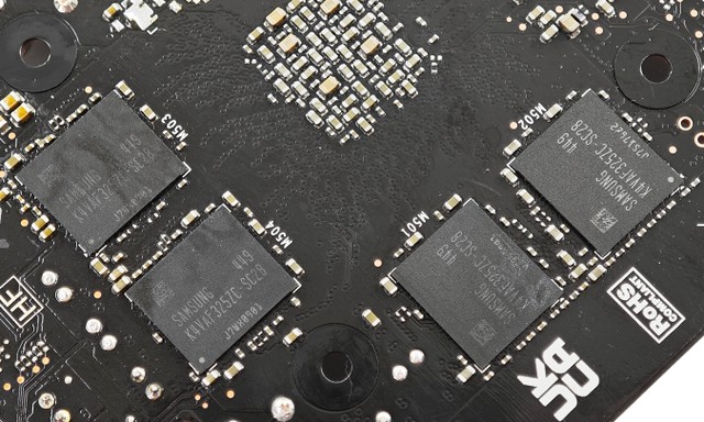

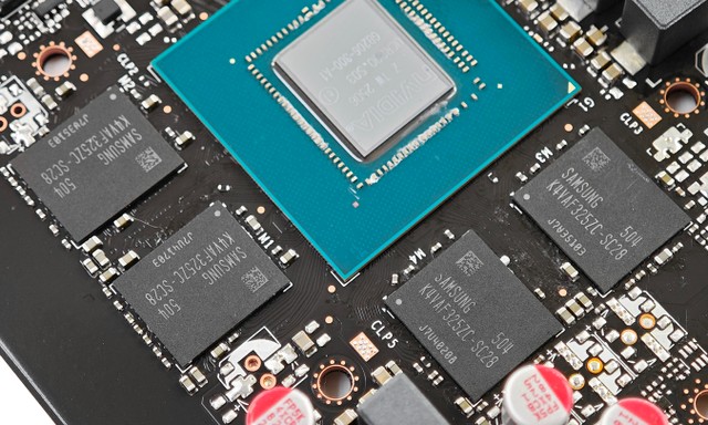

INNO3D GeForce RTX 5060 Ti TWIN X2 搭載了 8 顆 Samsung GDDR7 512M x 32 記憶體顆粒,編號為 K4VAF325ZC-SC28 ,單顆容量為 16Gbit (2GB) ,採用 266-Ball FBGA 、官方規格為 28Gbps , RTX 5060 Ti 運行 28Gbps 記憶體速度,總共提供 16GB 顯示記憶體容量。

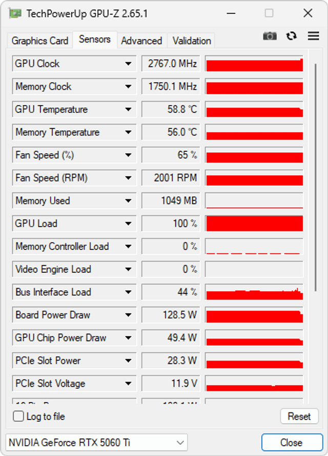

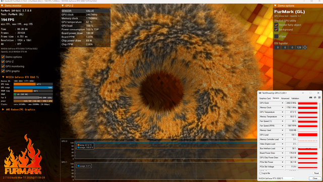

散熱方面,測試在室溫約為 22°C 下和開放式平台進行, INNO3D GeForce RTX 5060 Ti TWIN X2  閒置時 GPU 溫度維約 35°C ,風扇維持在停轉狀態,採用 Furmark 2 軟件進行負載測試,使用 1920 x 1080 解析度、 OpenGL 3.2 模式執行,經過 30 分鐘後,風扇自動調整至 65% 轉速、約 1997rpm ,錄得平均 180W TGP 功耗,GPU 核溫度維持於 66 ~ 67°C,Memory 溫度維持於 58°C,整體 GPU 溫度表現不錯,並且保持低聲噪運作。

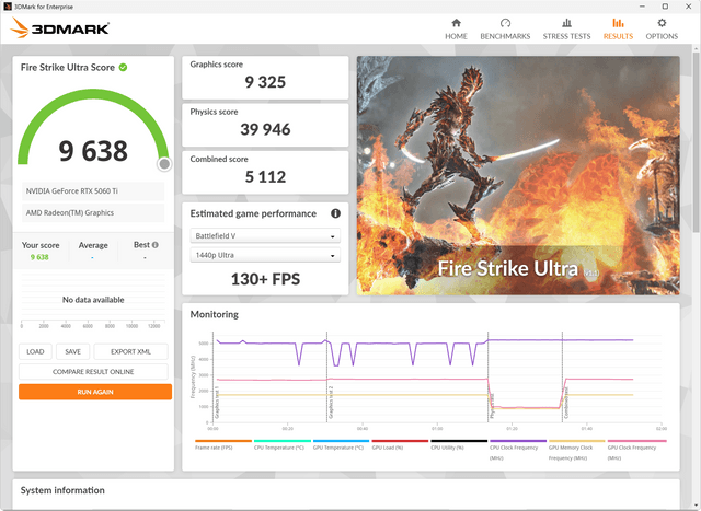

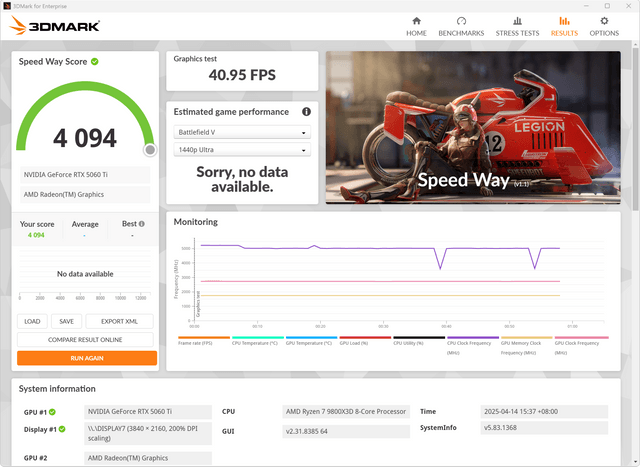

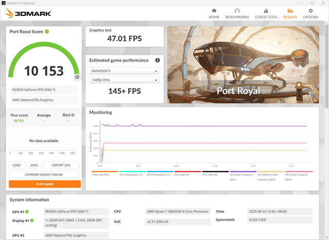

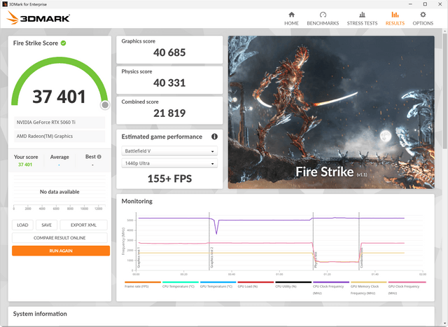

3DMark 測試

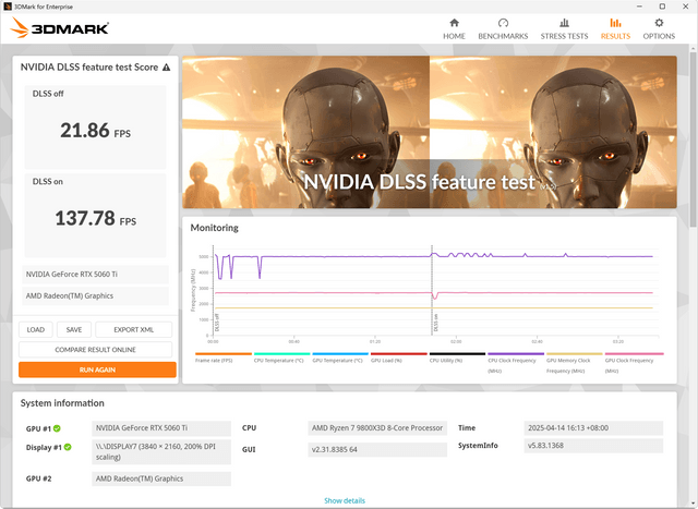

INNO3D GeForce RTX 5060 Ti TWIN X2 支援最新 NVIDIA DLSS 4 技術,支援 DLSS Multi Frame Generation 功能,在 3DMark DLSS feature test 中,執行 3840x2160、DLSS Quality 設計,DLSS Off 獲得 21.86 FPS ,DLSS 4x MFG 獲得 137.78 FPS , FPS 提升了 530%。

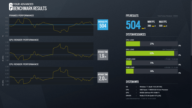

遊戲效能測試採用《 Tom Clancy's Rainbow Six Siege 》內建 Benchmark 測試,使用 DirectX 12 API 、高畫質設定。在 1920x1080 解析度下, INNO3D GeForce RTX 5060 Ti TWIN X2 分別獲得平均 504 FPS。

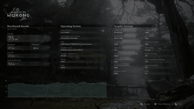

遊戲效能測試採用《黑神話:悟空》內建 Benchmark 測試,使用高畫質設定、1920x1080 解析度下。 INNO3D GeForce RTX 5060 Ti TWIN X2 獲得平均 75 FPS 。

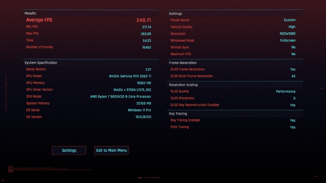

遊戲效能測試採用《 Cyberpunk 2077 》內建 Benchmark 測試,使用極高畫質、高材質、全景光線追蹤設定、 1920x1080  解析度下,開啟 DLSS 4 效能、 Transformer 模式、 4X Multi Frame Generation 功能,INNO3D GeForce RTX 5060 Ti TWIN X2 獲得平均 240.71 FPS。
