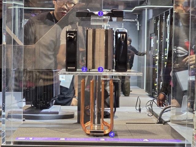

V8 ACE 3DHP 風冷散熱器:單塔體積越級挑戰雙塔
Cooler Master Computex 新品展出

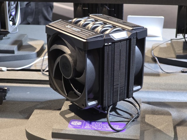

▲ V8 ACE 3DHP 單塔雙風扇風冷散熱器
在風冷產品線中,最矚目的絕對是 V8 ACE 3DHP CPU 散熱器。Cooler Master 破格地以單塔尺寸,越級挑戰市面上的旗艦雙塔散熱器。其關鍵在於採用了全新 3D 熱導管(3DHP)技術,將傳統 U 型熱導管改良成 W 型,令散熱鰭片的利用率由傳統的 70% 大幅飆升至 95% 以上,解熱能力高達 310W TDP。廠方更表示,在內部針對 AMD Ryzen 9 9950X 的實測中,其散熱表現甚至擊敗了 Noctua 旗艦雙塔 NH-D15 G2。
▲ V8 ACE 3DHP 結構拆解
除了創新的熱導管架構,V8 ACE 3DHP 配備了兩把全新 LCP(液晶聚合物)物料製成的 30mm 加厚風扇,比標準 25mm 提供更強的風量與風壓,而尾部更特別用上反轉扇葉設計以統整風道。外觀採用非 RGB 的工業風設計,配合 Full Memory Clearance 的單塔結構,完全不阻礙 RAM 插槽。此外,散熱器針對 AMD 與 Intel 平台分別推出專屬版本,以確保散熱底座與處理器表面完美貼合。

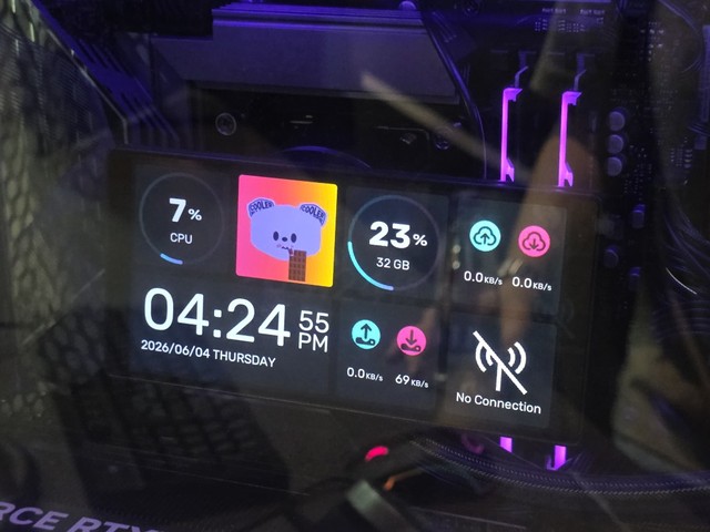

MasterLiquid Core LCD 水冷散熱器:升級 6 吋屏幕、MasterCTRL 單一軟體控制

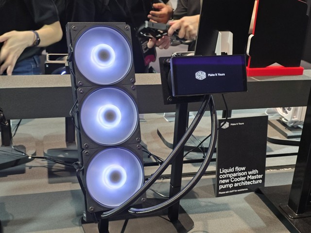

▲ MasterLiquid Core LCD 系列水冷散熱器
▲ 可以顯示實時系統資訊及圖像內容
AIO 一體式水冷方面,新一代 MasterLiquid Core LCD 系列亦迎來了升級,水冷頭上方搭載了一塊可自由調整方向與角度的「懸浮式」 6 吋 IPS TFT-LCD 屏幕。屏幕不但支援實時系統數據監控,亦可供玩家自訂各種圖像與動畫,配合專利的雙腔體水泵設計,確保散熱效能與視覺效果兼備,全系列更提供長達 6 年的保養服務。

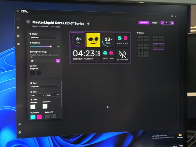

▲ 可在 MasterCTRL 軟件中調整螢幕的顯示內容
針對過往玩家或需要安裝多套軟體來分別控制水冷螢幕和 RGB 燈效的痛點,Cooler Master 特別將所有控制功能整合到統一的 MasterCTRL 軟件中。用家毋須額外安裝其他程式,即可在單一介面直接管理風扇轉速、燈效設定與螢幕畫面。

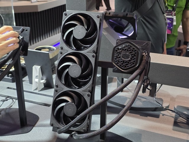

MasterLiquid Atmos II Stealth 水冷散熱器:全黑化低調設計、強化底板供電降溫
▲ MasterLiquid Atmos II Stealth 水冷散熱器

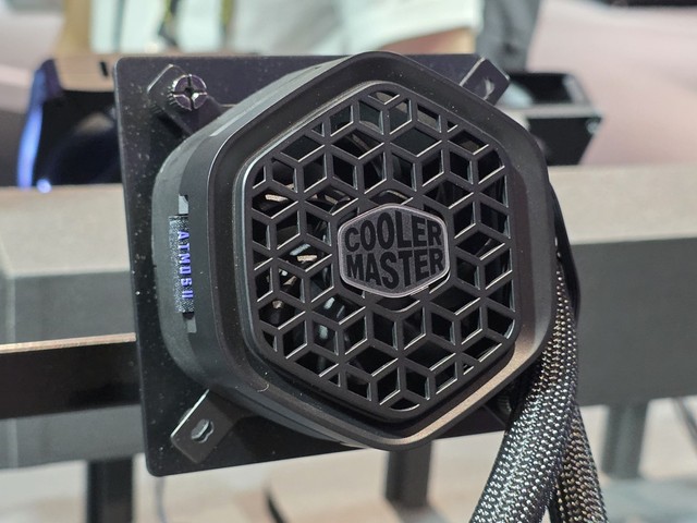

▲ 冷頭蓋內建 VRM 散熱風扇模組
同場亦展出了主打低調無光害的新一代 MasterLiquid Atmos II Stealth 系列一體式水冷,今代將冷排增厚至 29mm,配搭高風壓的 Mobius 120P 靜音風扇,全黑外觀極具質感。最大賣點在於其磁吸式 Flex Kit 冷頭蓋,內建了獨立的 VRM 散熱風扇模組,能向六個方向輸出氣流為主機板供電區降溫。廠方實測指出,此模組能令 VRM 區域溫度下降高達 13°C,對長時間進行高負載運算或超頻的系統而言,能大幅提升底板元件的穩定性。

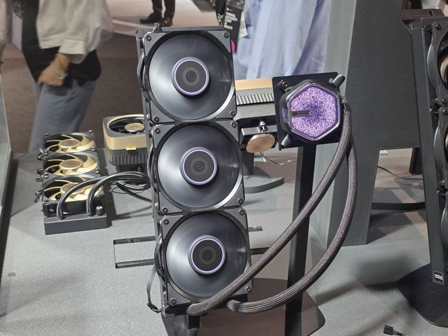

▲ MasterLiquid Atmos II Pro 水冷散熱器
另一款高階水冷新品 MasterLiquid Atmos II Pro 則是建基於 Atmos II Stealth 架構的進階版。廠方將散熱風扇升級為 30mm 厚度的頂級 MasterFan M120,利用更大扇葉面積帶來更極致的解熱效能。此外,其冷頭的磁吸裝飾模組創新地採用了泡沫鎳三維網格物料,配合底部的 RGB 燈效,光線從立體孔洞結構中透出,令冷頭外觀更具層次感,帶來耳目一新的美學設計。

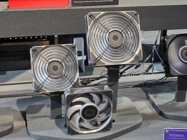

針對追求極限風量的用家,Cooler Master 推出了全金屬打造的 MasterFan A 系列風扇,提供 A120 (120mm) 與 A140 (140mm) 兩款尺寸。風扇外框與扇葉均採用鋁合金材質,配合三相馬達,提供極高結構剛性以應付超高轉速。在搭配專屬控制器下,MasterFan A 的最高轉速可達驚人的 4,000 RPM,其中 A120 能提供 80.69 CFM 風量與 6.1 mmH2O 靜風壓;A140 則高達 104 CFM 與 3.41 mmH2O,專為高密度散熱器或厚冷排等極端散熱環境而設。

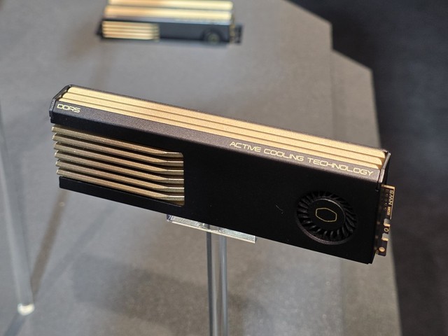

MasterDimm AC DDR5 主動式散熱記憶體:聯乘 G.SKILL、專為極限超頻而設
▲ MasterDimm AC DDR5 主動式散熱記憶體

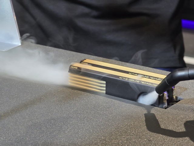

▲ 會上特別以造煙機示範其氣流導向效果
今年 Cooler Master 更與記憶體大廠 G.SKILL 跨界合作,聯手打造出 MasterDimm AC DDR5 主動式散熱超頻記憶體。最大特色是在散熱片上內建了微型散熱風扇,為支援高頻 DDR5 記憶體顆粒和控制器提供主動散熱效果。但由於散熱模組令記憶體厚度增加,一般的 4 DIMM 底板只能插滿 2 條,不過對於追求極致效能的超頻玩家來說影響不大。大會現場特別以造煙機示範其氣流導向效果,可見煙霧被風扇迅速吸入並從後方排出。廠方則表示這套主動散熱方案能令記憶體溫度下降超過 15°C,確保記憶體在超頻運作下依然穩定可靠。

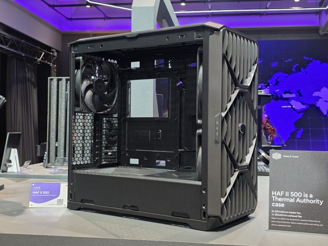

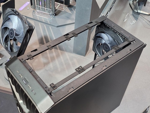

HAF II 500 機箱:巨型風扇配置、主打極致通風效能

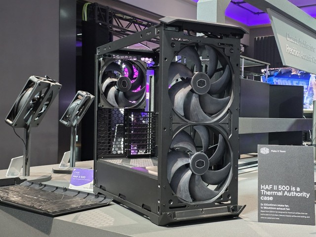

▲ Cooler Master 全新 HAF II 500 機箱
在機箱產品線方面,Cooler Master 展出了以高風量為核心理念的新一代 HAF II 500 機箱。這款產品將「尺寸就是一切」的散熱哲學發揮到極致,破格地摒棄了常見的 120mm 或 140mm 系統風扇,全機預裝的風扇尺寸均從 180mm 起步。而為了容納這些超大型散熱風扇,HAF II 500 的機身寬度相較傳統的 Mid-Tower 機箱來得更為寬闊,從而為內部的高階硬體提供充裕的氣流空間。
▲ 前方搭載兩把 22cm 進風風扇、後方則搭載一把 18cm 出風風扇
HAF II 500 的最大賣點莫過於其專屬的超大風扇配置,機箱前方幾乎被兩把專為該系列設計的 Mighty40 F220 22cm 巨型散熱風扇完全覆蓋,至於機箱尾部則配置了一把厚度經過增加的 Mighty40 V180 18cm 出風風扇,兩款風扇同樣採用經加固的 LCP 扇葉,以超大的排風量將機箱內的廢熱迅速抽出。

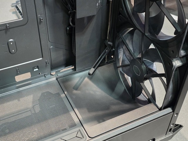

▲ 下方設有專屬導風罩,將前端冷空氣直接引導至顯示卡區域
▲ 頂部設有獨家 MasterRail 滑軌系統
為了進一步優化機箱內的風道,HAF II 500 在下方的 Chamber  區域特別加入了一塊傾斜、具弧度的專屬導風罩。這個設計能精準地截取前端下方 22cm 風扇吸入的冷空氣,並直接引導至顯示卡的位置,大幅提升 GPU 的散熱效率。受惠於寬敞的內部空間與針對性的氣流規劃,這款機箱明確表示能輕鬆容納雙 GPU 系統,完美迎合時下高階 AI 運算與渲染主機的嚴苛散熱需求。此外,頂部亦支援額外安裝兩把 180mm 風扇,或可透過名為「MasterRail」的滑軌系統安裝標準尺寸風扇與水冷排,提供極高的散熱擴充彈性。

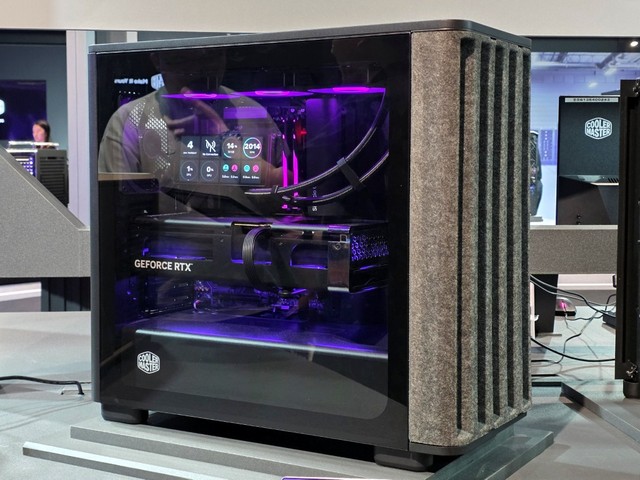

新版 Silencio 600 機箱:布面迷宮聲學設計、靜音與散熱兼得
▲ 全新 Cooler Master Silencio 600 機箱

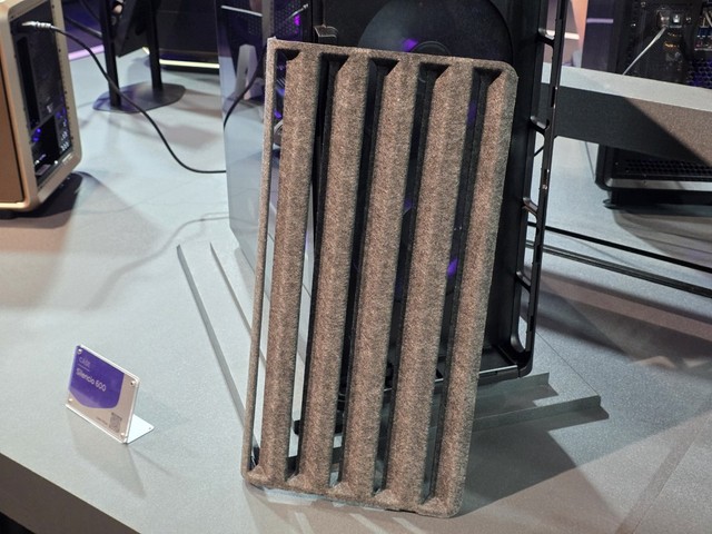

而針對部分用家對靜音機箱的追求, Cooler Master 亦推出了新版 Silencio 600 機箱,專為高階遊戲及工作站平台而設。有別於傳統靜音機箱以完全封閉面板阻隔噪音的做法,Silencio 600 的前面板創新地採用了柔軟的複合布料材質,並在內部設計了獨特的「迷宮式聲學吸音結構」 (Sound trapping maze)。透過這套特殊的物理架構,機箱能在維持高風流設計同時,有效吸收並減弱系統內部傳出的高頻風扇聲噪,打破靜音機箱往往會犧牲散熱能力的傳統痛點。
▲ 機箱前方預裝兩把 180mm 巨型風扇、可輕易拆卸的前面板設計

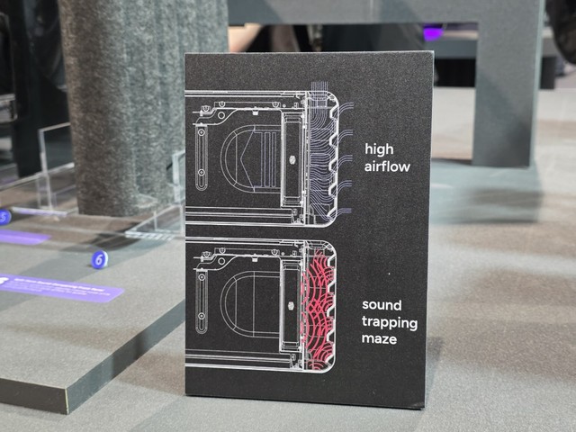

▲ 官方展示的「迷宮式聲學吸音結構」原理圖解
為了配合這套聲學面板,Silencio 600 前方預裝了兩把 180mm 大尺寸風扇,憑藉巨大的扇葉面積,只需以較低轉速運行即可帶動龐大氣流,從硬體源頭降低運作噪音。在組裝體驗上,機箱具備可拆卸的頂部面板與遮罩,為玩家提供更充裕的組件安裝與理線空間。配合其極簡內斂的外型,無論放置於家居或專業辦公空間都相當合適。

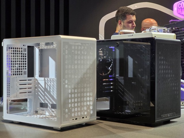

QUBE 340 與 Q300L V3 機箱:高靈活度的緊湊 Micro-ATX 雙子星

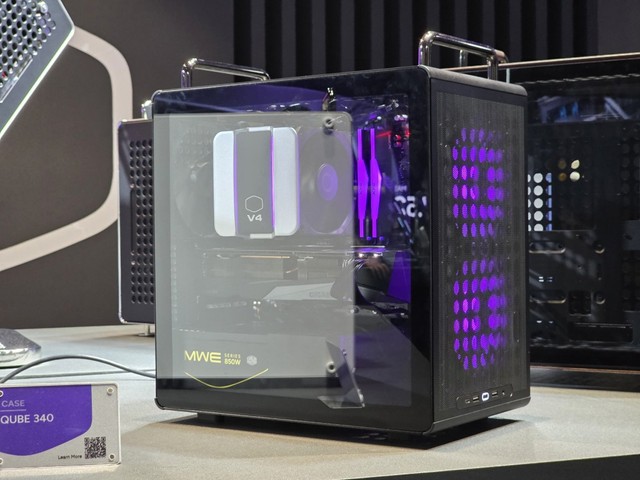

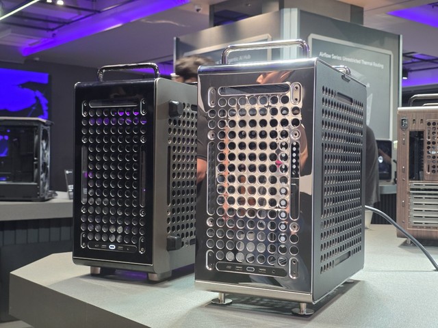

▲ QUBE 340 機箱頂部預裝了金屬把手
針對偏好緊湊型主機的玩家,Cooler Master 推出了全新 QUBE 340 與 Q300L V3 兩款 Micro-ATX 機箱,它們共用相同的核心底盤架構,整體體積約為 32.17L,支援 Mini-ITX 及 Micro-ATX 主機板。機箱前面板採用大面積開孔設計以最大化進風效率,全機最多可安裝 6 把散熱風扇,並支援頂部與前置 240mm 水冷排。此外,兩者均具備極高的模組化靈活度,不僅支援傳統直立與橫放兩種擺設模式,其前置 I/O 面板也能根據玩家的使用習慣,自由切換安裝至機箱的頂部或底部。
▲ Q300L V3 省去了把手與額外配件
兩款型號在硬體相容性上完全一致,皆能容納高達 178mm 的 CPU 散熱器與長達 366mm 的顯示卡,足以應付市面上大部分的高階硬件。兩者最核心的分別,僅在於外觀配件與擴充生態的支援度。QUBE 340 主打極致的客製化與便攜性,機頂預裝了實用的金屬握把,附贈帶配件穿孔的防塵網與專屬耳機掛件,並支援 QUBE 3D 列印配件生態;而 Q300L V3 則移除了握把與相關配件,以更簡潔純粹的外觀示人,為不需要額外周邊功能的玩家提供一個務實的基礎組裝選擇。

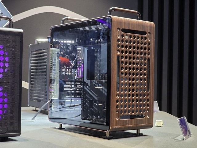

▲ QUBE 540 Wood 木紋特別版
至於在今年初已經開賣的 QUBE 540 機箱,本身主打能在緊湊的 ATX 體積內支援最高 E-ATX 主機板,並具備高透氣的滿版網孔面板、靈活的可調位 I/O 介面以及充裕的巨型顯示卡安裝空間。是次展出的新版本主要針對外觀材質進行升級,包括加入採用食品級 304 不鏽鋼打造的 Stainless Steel 版本(提供黑色與銀色選擇),以及 Wood 木紋版本,滿足不同玩家對桌面美學的追求。據 Cooler Master 表示,不鏽鋼版本和木紋版本預計定價分別為 79 美元和 99 美元。

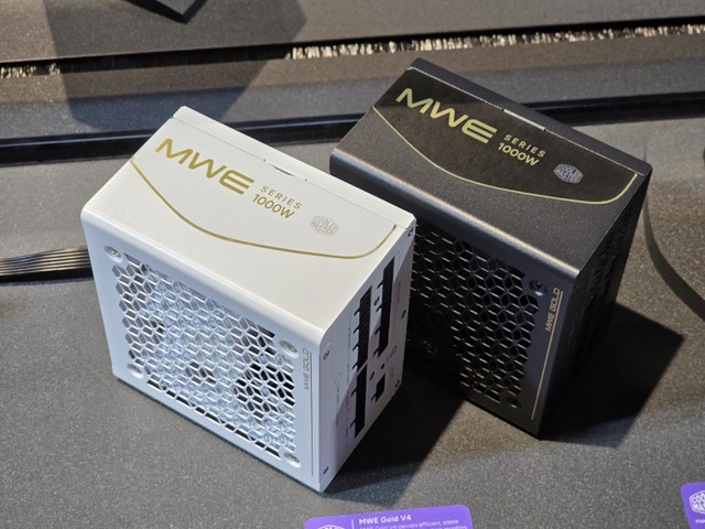

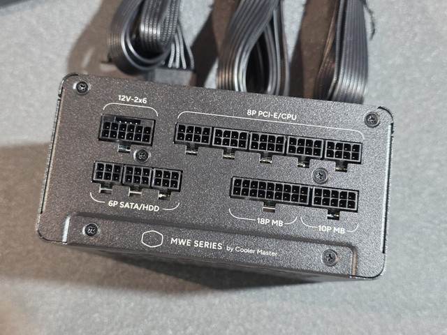

MWE Gold V4 電源供應器:加入 GPU 防燒熔保護機制
▲ 全新 MWE Gold V4 電源供應器、提供黑白兩色選擇
電源供應器方面,Cooler Master 推出了全新的 MWE Gold V4 系列,主打數位控制設計,透過精準的電源調節來提升整體的轉換效率與運作穩定性。內部散熱亦經過重新優化,改良的風道設計有助維持較低的運作溫度,確保在高負載下依然能保持寧靜。全新 MWE Gold V4 系列將提供 750W、850W 及 1000W 三種功耗以及黑色兩種顏色選擇,以滿足不同級別主機的供電需求。

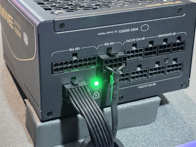

▲ 運作正常時,GPU Shield 專屬指示燈會亮起綠色

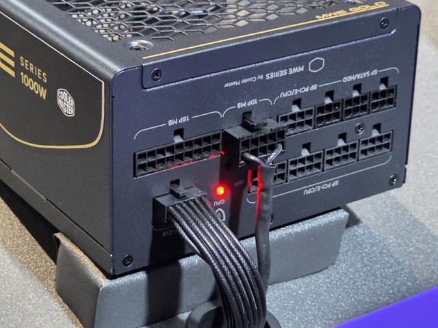

▲ 當偵測到針腳電流異常集中,指示燈會轉為紅燈警告
針對高階顯示卡 12V-2x6 供電接口偶爾因未完全插緊,導致電流分佈不均而引發燒熔風險的問題,MWE Gold V4 特別加入了正在申請專利的 GPU Shield™ Protection 保護機制。該技術具備精準的單一針腳(Per-pin)即時電流監控與平衡能力。大會現場設立了實機示範,透過特製的開關面板切斷部分針腳連接,模擬電流過度集中在剩餘針腳的極端情況。
▲ 現場透過特製的開關面板模擬 12V-2x6 接口部分針腳接觸不良的情境
當系統偵測到單一針腳的電流異常升高 (超過 9A) 時,位於電源接口旁的專屬 LED 指示燈便會閃爍紅燈警告,並主動將 12V-2x6 的輸出功率動態調降(例如將 RTX 5090 的供電由 600W 限制至 450W)。雖然這會導致顯示卡出現明顯的效能下降,但能極大地降低線材燒熔的風險。若此異常狀態持續達三分鐘,LED 指示燈將轉為長亮紅燈,並完全切斷對顯示卡的供電以保護硬體設備。此防護機制確保了在危險發生前主動介入,避免主機因短路而發生不安全的強制斷電,用戶也能藉由實體燈號快速排解黑屏的原因所在。

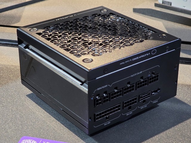

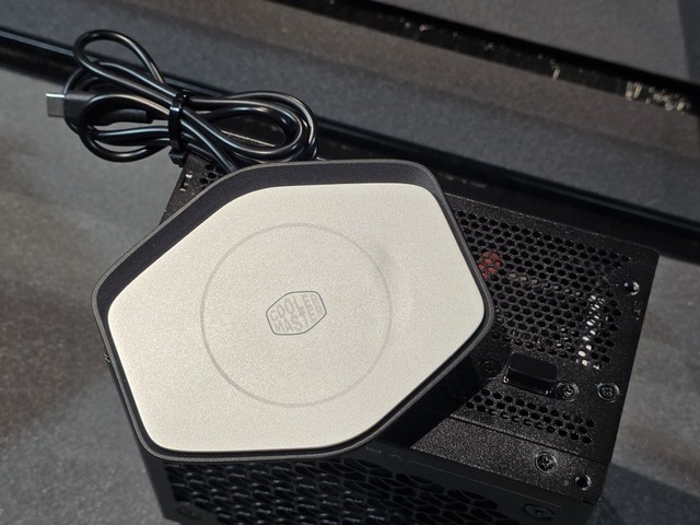

Cooler Master V Platinum V3 系列:首創無線充電板警報系統
▲ Cooler Master 全新 V Platinum V3 頂級白金電源

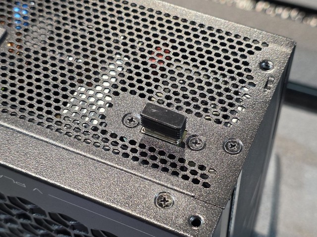

▲ 電源本體後方設有專屬的 Dongle 用於發送無線訊號
▲ 隨電源附連的 15W 手機無線充電板
展會上亦展出了全新 V Platinum V3 更新版,作為過往 V2 系列的後繼型號,V Platinum V3 系列與 MWE V4 一樣全面導入了 GPU Shield 保護技術,以防範 12V-2x6 接口因接觸不良而引發的燒熔風險。不過,有別於 MWE Gold V4 將警告 LED 燈號直接設於電源本體上,V Platinum V3 特別隨包裝附連了一款 15W 的手機無線充電板。設計上,玩家只需將專屬的 Dongle 安裝在電源後方,電源便能與桌面上的無線充電板進行通訊,當系統偵測到顯示卡 12V-2x6 供電電流出現異常時,無線充電板的邊緣便會即時透出醒目的紅色警示燈效。這項設計讓用家在日常為手機充電的同時,就能於桌面上第一時間掌握主機的供電安全狀態,將實用性與高階硬體的尊貴感作出結合。

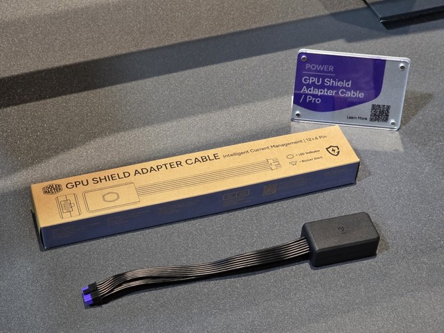

GPU Shield Adapter (Pro):毋需更換火牛也能擁有防燒頭保護
▲ GPU Shield Adapter 防燒頭保護轉接配件
針對沒有打算更換整台電源、甚至正使用其他品牌電源的玩家,Cooler Master 亦貼心地展出了獨立的「GPU Shield Adapter」電源轉接配件。該產品曾於今年初的 CES 首度亮相,而今次 Computex 則進一步追加了全新的「Pro」進階版本。兩款轉接頭皆採用串聯 (Inline) 方式連接於舊有電源與顯示卡之間,其核心運作邏輯與前述的 MWE Gold V4 電源完全相同,提供實時的單一針腳電流監控與主動介入保護。當 12V-2x6 接頭發生電流異常分佈時,轉接器會即時透過內建的蜂鳴器與實體指示燈發出警報,從而防止接頭燒熔的風險。標準版提供基礎的燈號與蜂鳴器提示;而新增的 Pro 版則升級了整合式 ARGB 燈效。

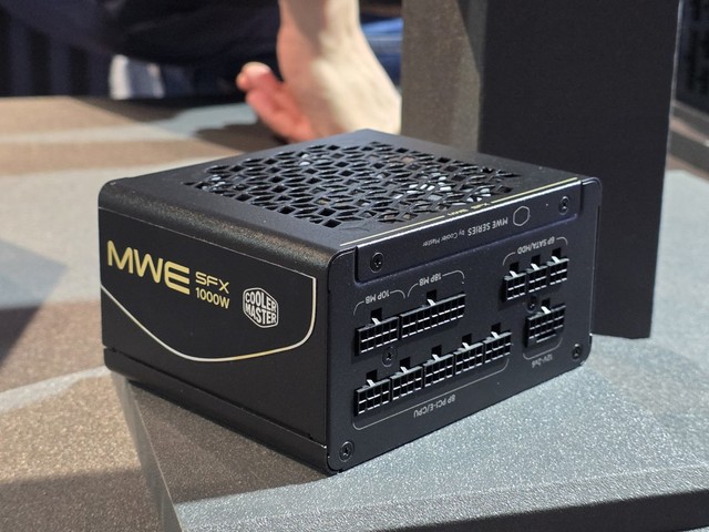

MWE SFX Gold 系列:高效能 MWE 系列首度進軍 ITX 領域
▲ MWE SFX Gold 1000W 電源供應器
▲ Micro-Fit 縮小化接頭設計
針對 ITX 小型主機玩家,Cooler Master 首次將 MWE 系列延伸至 SFX 規格,推出全新的 MWE SFX Gold 系列電源供應器,並提供 750W、850W 及 1000W 三款瓦數選擇。系列特別採用 Micro-Fit 縮小化接頭設計,確保在緊湊佈局下仍能完整支援高階 CPU 與顯示卡的供電配置。內部架構亦全面升級,導入了精準的數位控制設計以及耐溫 105°C 的日系高品質電容,配合重新優化的散熱風道,為 ITX 系統提供穩定、長效的電力輸出與寧靜的運作表現。
