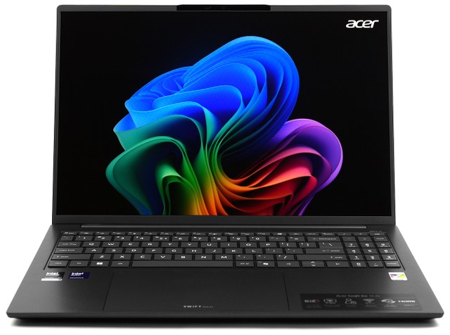

Acer 全新推出 Panther Lake 版本的 Swift Go 16 AI 輕薄手提電腦,搭載 Intel Core Ultra X7 358H 處理器及 Arc B390 繪圖核心,具備 32GB LPDDR5x 記憶體、1TB SSD、16 吋 WQXGA+ OLED 120Hz 螢幕,支援 Wi-Fi 7 無線網絡連接,性能足以應付 1080p 中畫質 3A 遊戲、多工處理、多媒體編輯等用途,同時具備獨家 Swift 浮光快捷鍵觸控板功能,透過觸控板提供額外的影音播放及視訊軟件控制按鍵,內建 71Wh 4-Cell 鋰電池可提供半天以上的續航力,重量亦僅 1.3kg,適合同時追求便攜性及生產力的商務或進階用家。
Acer Swift Go 16 AI (SFG16-I71-76B4) 輕薄手提電腦
Acer Swift Go 16 AI 358H
Acer 全新推出 Panther Lake 版本的 Swift Go 16 AI 輕薄手提電腦,是次送測的型號為 SFG16-I71-76B4,搭載 Intel Core Ultra X7 358H 處理器及 Arc B390 繪圖核心,具備 32GB LPDDR5x 記憶體、1TB SSD、16 吋 WQXGA+ OLED 120Hz 螢幕,支援 Wi-Fi 7 無線網絡連接,性能足以應付 1080p 中畫質 3A 遊戲、多工處理、多媒體編輯等用途,同時具備獨家 Swift 浮光快捷鍵觸控板功能,透過觸控板提供額外的影音播放及視訊軟件控制按鍵,內建 71Wh 4-Cell 鋰電池可提供半天以上的續航力,重量亦僅約 1.35kg,適合同時追求便攜性及生產力的商務或進階用家。

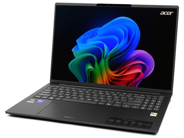

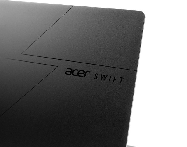

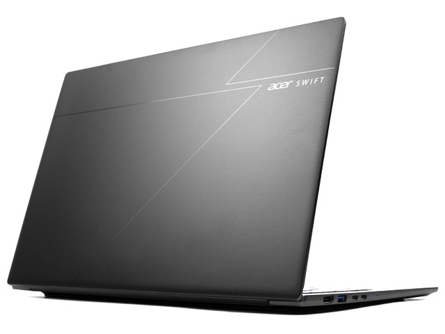

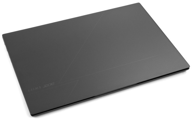

Acer Swift Go 16 AI (SFG16-I71-76B4) 的機身主要採用鋁合金材質,配搭 Titanium Gray 配色,A 面採用金屬噴沙處理,另外以鐳射雕刻印上 Acer Swift 字樣、代表 Acer AI 手提電腦的幾何線條,整體外觀相當低調時尚。

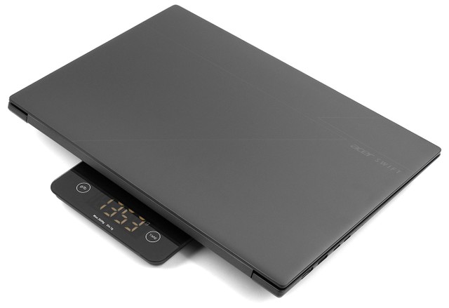

Acer Swift Go 16 AI (SFG16-I71-76B4) 整機尺寸為 354.95mm x 245.3mm,機身厚度為 10.4 ~ 15.7mm,實測重量則為 1,353g。

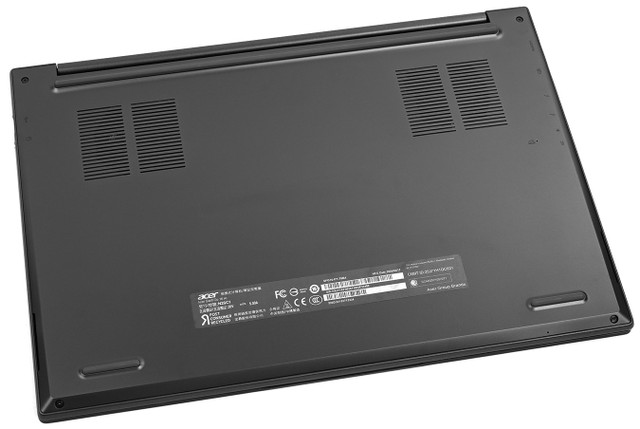

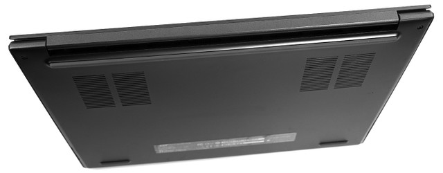

機身底部設有散熱開孔,令風扇可以直接的從底部抽入鮮風,後端亦設有一組隱藏的出風口。

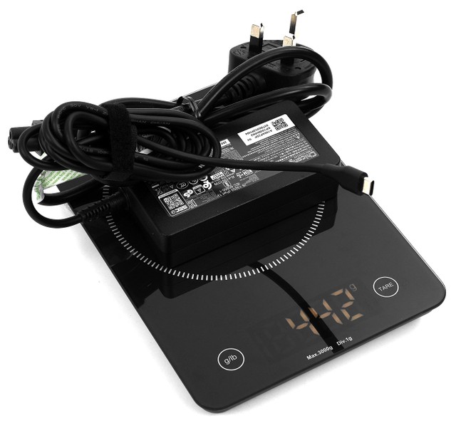

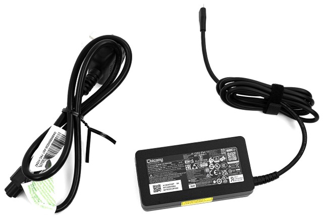

Acer Swift Go 16 AI (SFG16-I71-76B4) 原裝附連一顆 A22-100P2A B 100W 電源充電器,可提供最大 20V 5A 100W 充電功率,充電器重量為 442g,連同筆電本體共重約 1.8kg,可輕鬆應付日常攜帶外出使用的需求。

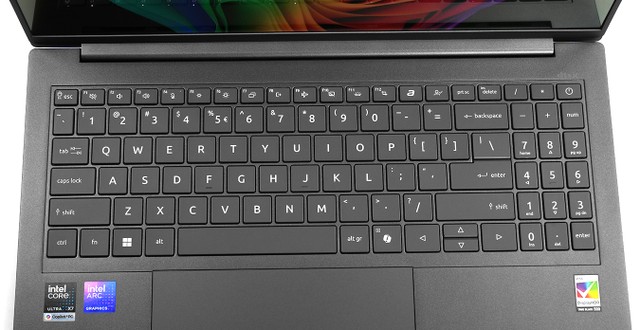

Acer Swift Go 16 AI (SFG16-I71-76B4) 的鍵盤採用全尺寸佈局,保留了數字鍵區域方便生產力用途的用家,大大提升打字的體驗,而且配備白色 LED 背光,就算在會議室或機艙等燈光較昏暗的環境,亦無阻打字工作。

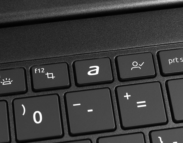

Acer Swift Go 16 AI (SFG16-I71-76B4) 加入全新 AcerSense 按鍵,可一鍵開啟 AcerSense 套件,更改電腦風扇速度、電源模式等設定。

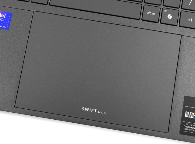

Acer Swift Go 16 AI (SFG16-I71-76B4) 的觸控板尺寸達 15.1cm x 9.9cm,用家有充足的操作空間進行各種操作,亦可享受光滑的滑動體驗。
Acer Swift Go 16 AI (SFG16-I71-76B4) 的觸控板支援 Swift 浮光快捷鍵功能,用家只需要用手指在觸控板上的 Swift 字樣上向右滑動,影音控制按鍵便會以 LCD 背光的形式出現,提供播放 / 暫停、音量調較、靜音、跳轉等功能,用家可以直接在觸控板上控制正在播放的影音;再向右滑動一次,則會進入視訊會議模式,提供多種視訊控制按鍵,方便有視訊需求的用家。

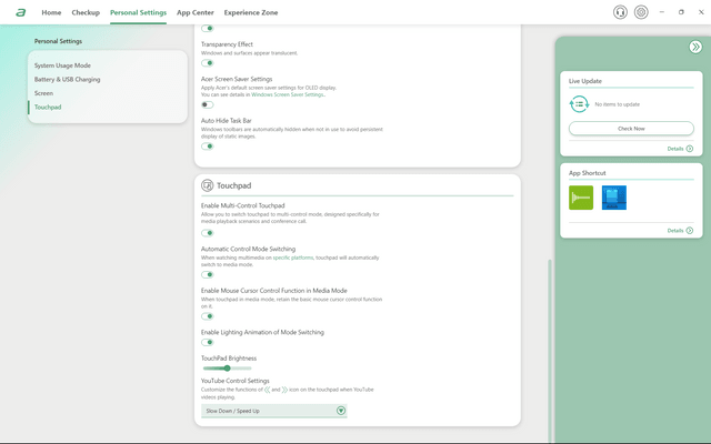

用家可在 AcerSense 套件中更改觸控板的部分設定,例如啟用 / 停用浮光快捷鍵、按鍵功能、LCD 背光亮度等。

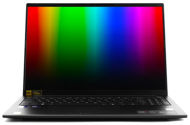

Acer Swift Go 16 AI (SFG16-I71-76B4) 搭載了 1 個 16 吋 16:10 OLED 螢幕,提供 2880 x 1800 解析度、120Hz 刷新率,採用 Samsung ATNA60CL11-0 螢幕面板,擁有 100% DCI-P3 廣色域、400 nits 峰值亮度,獲有 VESA DisplayHDR True Black HDR 500 認證。

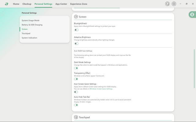

內建 AcerSense 軟件提供 Acer OLED Care 功能,提供多種設定以延長 OLED 螢幕壽命。

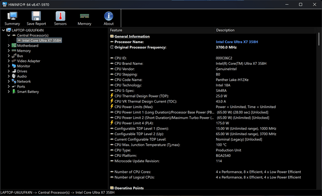

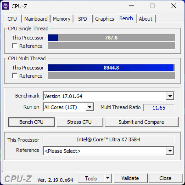

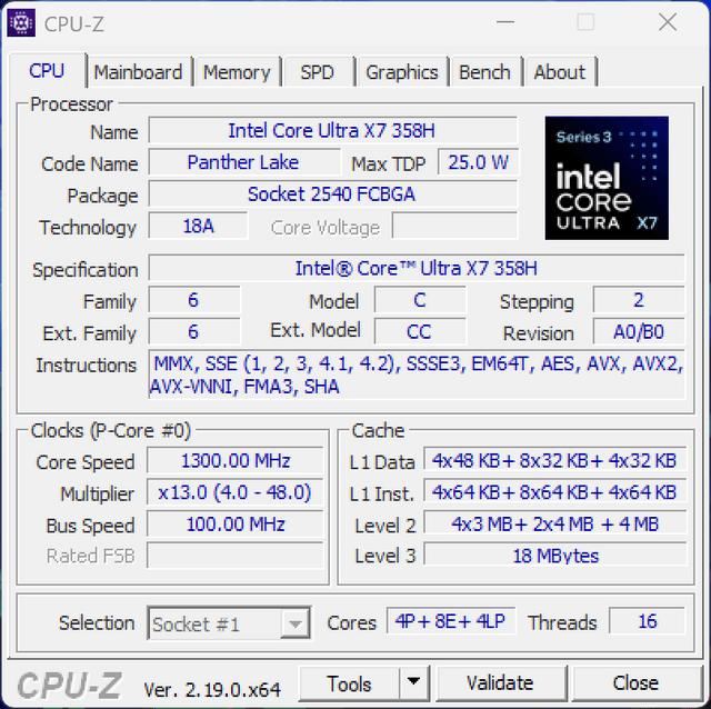

硬件規格方面,Acer Swift Go 16 AI (SFG16-I71-76B4) 筆電採用 Intel Core Ultra X7 358H 處理器,採用 Intel 18A 1.8nm 製程 、Panther Lake 微架構,內建 4 個 P-Core 大核心、8 個 E-Core 小核心、4 個低功耗 E-Core 小核心,合共 16 核心、16 線程,擁有 18MB L3 Cache,內建 Intel Arc B390 繪圖核心,內建 Intel AI Boost NPU 單元。
Acer Swift Go 16 AI 358HAcer Swift Go 16 AI 358H
時脈方面, Intel Core Ultra X7 358H 採用 Hybrid 大小核心混合架構設計,P-Core 基礎時脈為 1.9GHz、最大加速時脈為 4.8GHz,E-Core 基礎時脈為 1.5GHz、最大加速時脈為 3.5GHz,低功耗 E-Core 基礎時脈為 1.5GHz、最大加速時脈為 3.3GHz。官方規格基礎功耗為 25W TDP、最高加速功耗為 80W、保證功率下限為 15W。

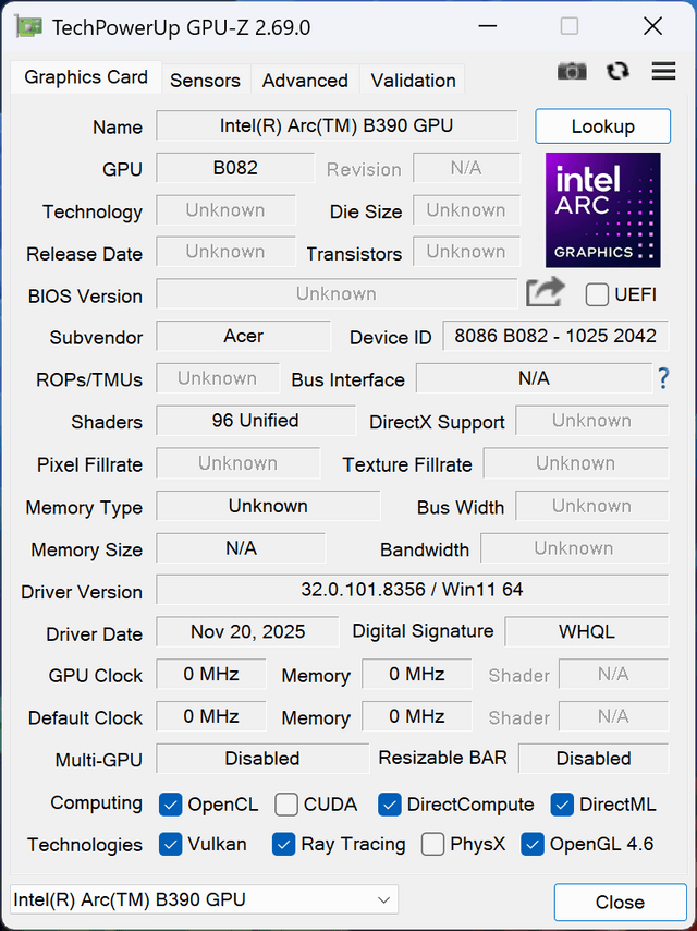

繪圖核心方面,Intel Core Ultra X7 358H 處理器內建 Intel Arc B390 顯示核心,擁有 12 個 Xe-core 單元,GPU 最大時脈為 2.5GHz,支援 DirectX 12.2 / OpenGL 4.6 / OpenCL 3.0 API,支援光線追蹤功能,同時具備完整的影像編碼解碼能力,支援 8K AV1、8K VP9、8K H.265 及 4K H.264 的硬體編碼解碼,支援 Intel Quick Sync Video 功能。

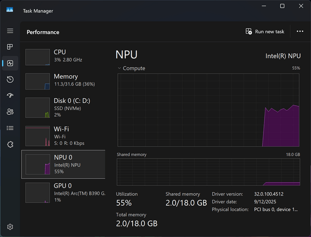

AI NPU 方面,Intel Core Ultra X7 358H 處理器內建 Intel AI Boost NPU 單元,提供 50 TOPS 算力 (INT8),支援 OpenVINO / WindowsML / DirectML / ONNX RT 等 AI 軟件框架。

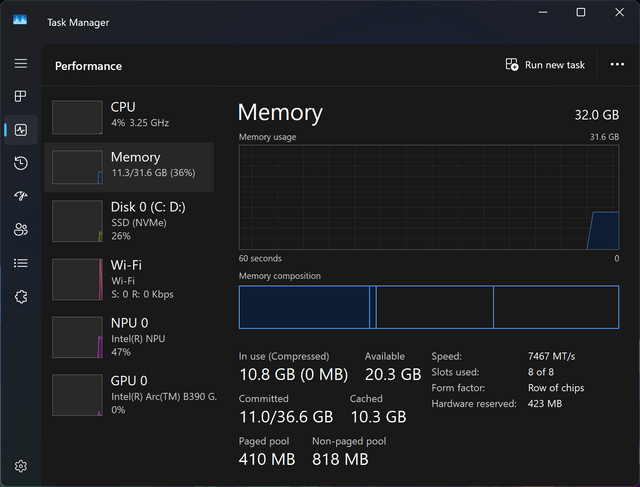

搭載 32GB LPDDR5x-7467 記憶體
記憶體方面,Acer Swift Go 16 AI (SFG16-I71-76B4) 筆電搭載 32GB LPDDR5X-7467 記憶體,運行 DDR5-7467 速度,記憶體焊死在 PCB 上不能升級,但 32GB 記憶體容量應可滿足一般文書處理及圖片、影片編輯需求。

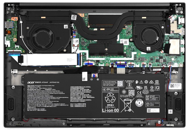

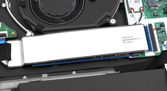

拆開機身可以看到,Acer Swift Go 16 AI (SFG16-I71-76B4) 具備雙風扇、2 支銅導熱管與大面積散熱鰭片,可應付 30W TDP 散熱需求。

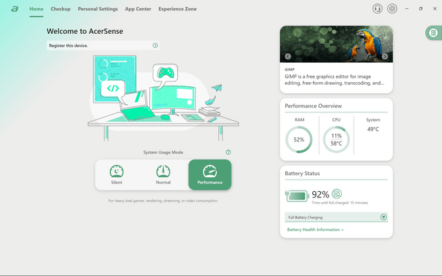

▲ AcerSense 切換模式頁面
Acer Swift Go 16 AI (SFG16-I71-76B4) 的 Intel Core Ultra X7 358H CPU 提供 3 個 Power 設定模式,用家可透過 AcerSense 軟件切換模式,Silent 模式採用 35W PL1、55W PL2 功耗上限,Balanced 模式採用 45W PL1、65W PL2 功耗上限,Performance 模式採用 65W PL1、65W PL2 功耗上限。

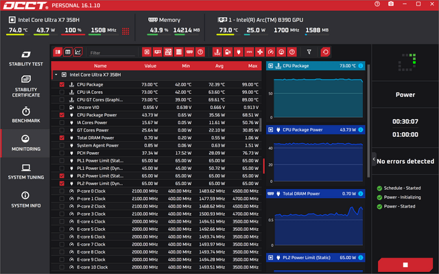

測試採用 Performance 模式,根據 OCCT 測試結果,在 30 分鐘負載測試中,CPU Package 功耗起初維持在 65W 的水平,約 71 秒後跌至 45W 水平並維持至測試完結,CPU Package 溫度最高為 99°C、平均 CPU Package 溫度約為 72°C,温度及噪音表現以輕薄手提電腦而言尚算合格。

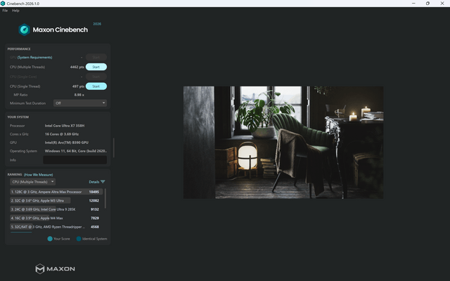

在 Cinebench 2026 單次跑分測試中,Acer Swift Go 16 AI (SFG16-I71-76B4) 搭載的 Intel Core Ultra X7 358H CPU 獲得 497 pts Single Thread 分數、4,462 pts Multiple Threads 分數。

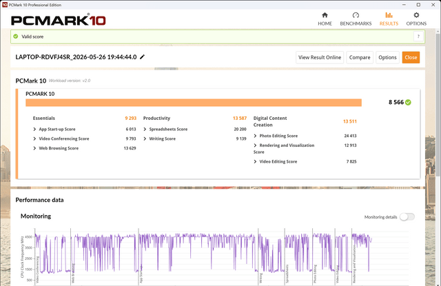

Acer Swift Go 16 AI (SFG16-I71-76B4) 在 PCMark 10 基測測試中綜合成績為 8,566 分,其中 Essentials 基本測試得分為 9,293 分、Productivity 生產力測試得分也有 13,587 分,數碼媒體運算得分 13,511。

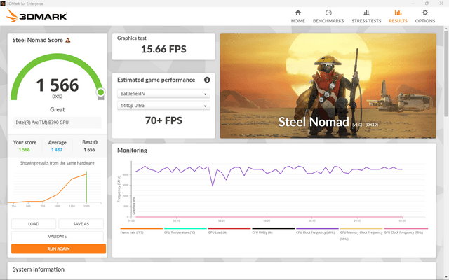

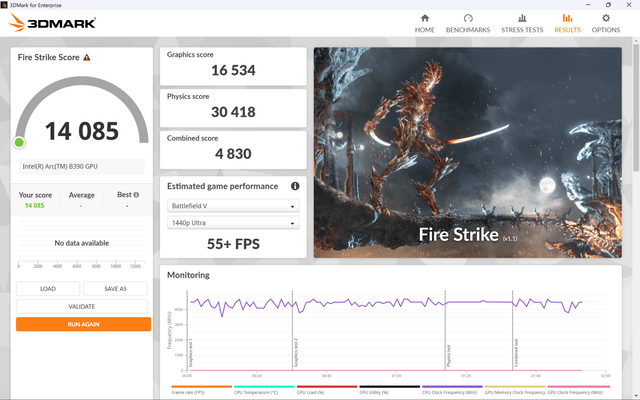

3DMark 測試

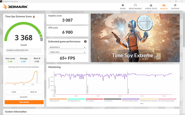

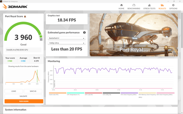

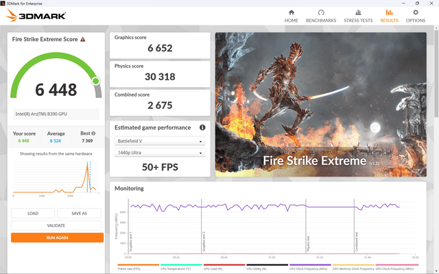

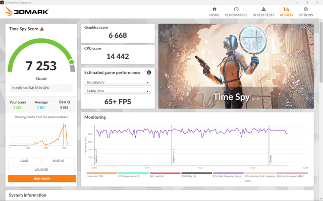

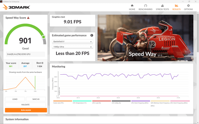

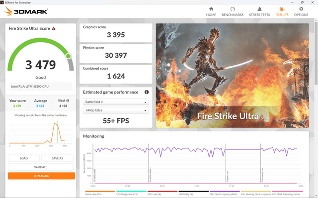

3DMark 是現時最廣泛地使用的 3D 性能基準測試軟件,測試採用了主流 DX11/12 遊戲的 Fire Strike、進階 DX12 遊戲的 Time Spy、DX12 光追 Speed Way、等基準測試場景,以了解這部 Notebook 在不同程度的遊戲運算下的性能表現。

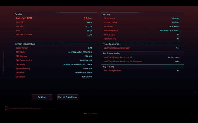

Cyberpunk 2077
測試採用 2800 x 1800 解析度,遊戲中沒有啟用光線追蹤功能,畫質設定為 Medium,並啟用了 XeSS Performance 及 Frame Generation 等設定。

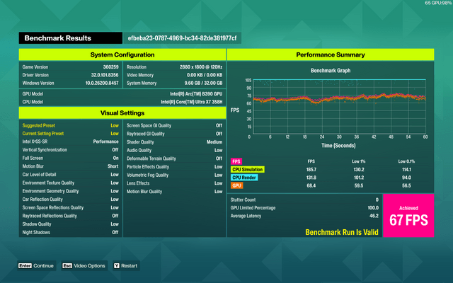

Forza Horizon 6
測試採用 2800 x 1880 解析度,遊戲中沒有啟用光線追蹤功能,畫質設定為 Low,並啟用了 XeSS Performance 及 Frame Generation 等設定。

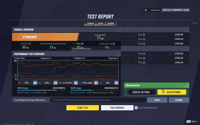

Marvel Rivals
測試採用 1920 x 1080 解析度,畫質設定為 Medium,並啟用了 XeSS Performance 及 Frame Generation 等設定。

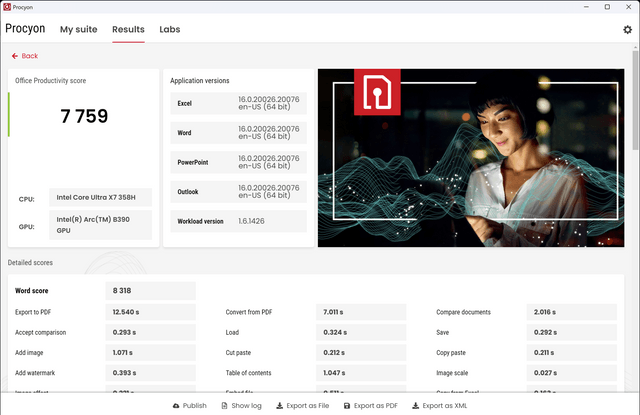

▲ Procyon 辨公室生產力基準測試
UL Procyon Office Productivity Benchmark 基準測試中,運用了 Microsoft Office 系列中的 Word、PowerPoint、Excel 及 Outlook,執行大量常用的功能及指令,例如匯出 PDF、載入文件、插入圖片、VLOOKUP 指令、移動郵件等等。
Acer Swift Go 16 AI (SFG16-I71-76B4) 搭載 Intel Core Ultra X7 358H CPU 和 Arc B390 GPU,在這次測試中得到 7,759 的分數,在 UL Procyon 評分標準中獲得 Level 5 system 等級,可滿足複雜及多資料處理的文書工作處理需求。

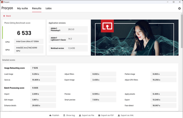

▲ Procyon 相片編輯基準測試
UL Procyon Photo Editing Benchmark 基準測試中,採用了 Adobe Creative Cloud 系列中的 Photoshop 及 Lightroom Classic,測試首先會將 DNG 數位負片圖片導入 Adobe Lightroom Classic 中,然後批量應用各種預設效果,並且對圖片作出裁剪、拉直及修改。而在第二部分中,測試則將多種編輯及圖層效果應用於 Adobe Photoshop 中的照片上,並且紀錄每個項目所需的運算時間,用來衡量系統執行常見相片編輯處理工作時的速度。
Acer Swift Go 16 AI (SFG16-I71-76B4) 搭載 Intel Core Ultra X7 358H CPU 和 Arc B390 GPU,在這次測試中得到 6,533 的分數,在 UL Procyon 評分標準中獲得 Level 4 system 等級,可滿足專業修圖及創作需求。

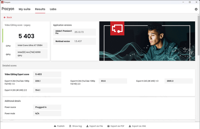

UL Procyon Video Editing Benchmark 基準測試中,採用了 Adobe Premiere Pro 影片剪輯軟件,測試首先會導入兩個影片項目文件進行編輯、調整並分別加入 CPU-Based 特效及 GPU 加速特效,兩個影片項目再分別以 1080p H.264 及 4K H.265 格式輸出,並基於 4 段影片輸出的所需時間計算出基準得分。
Acer Swift Go 16 AI (SFG16-I71-76B4) 搭載 Intel Core Ultra X7 358H CPU 和 Arc B390 GPU,在這次測試中得到 5,403 的分數,在 UL Procyon 評分標準中獲得 Level 4 system 等級,可滿足 8K 影片剪輯工作需求。

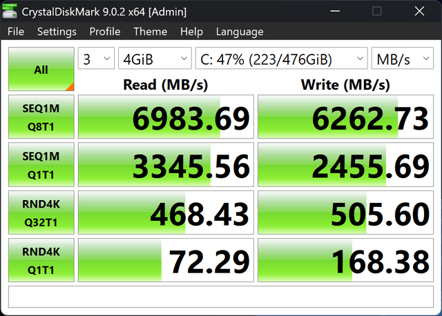

Acer Swift Go 16 AI (SFG16-I71-76B4) 預載 1 顆 Kingston OM8PJP41024K3-CA0 1TB M.2 Gen4 NVMe SSD。
透過 CrystalDiskMark 8.0.4 版本進行測試, 連續讀寫 Q8T1 速度分別為 6983.69 MB/s Read、6262.73 MB/s Write;連續讀寫 Q1T1 速度為 3345.56 MB/s Read、2455.69 MB/s Write;4K Q32T1 隨機多工讀寫速度為 468.43 MB/s Read、505.60 MB/s Write;4K Q1T1 隨機多工讀寫速度為 72.29 MB/s Read、168.38 MB/s Write。

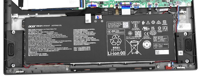

Acer Swift Go 16 AI (SFG16-I71-76B4) 採用 AP25AAP 4-Cell 鋰電池,電壓為 15.56V、容量為 4565mAh (71Wh)。

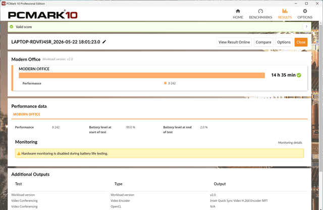

PC Mark 10 電池續航力測試中,採用 Silent 模式,開啟 Windows 設定 Battery Saver 功能,將屏幕的亮度調至 40% 及關掉鍵盤背光後執行 Modern Office 測試情境,能夠提供 14 小時 35 分鐘的電池續航力。
