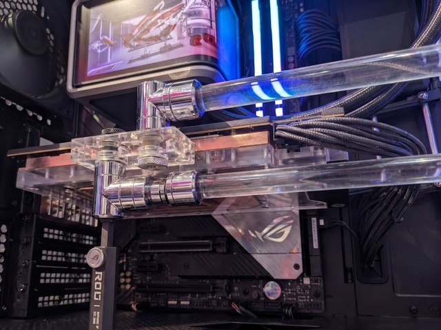

【Computex 2026 現場報導 ✅】在甫結束的 Computex 2026 大會上,ASUS 展出了一張 ROG Astral GeForce RTX 5090 48V 工程樣本顯示卡。廠方將顯示卡的 16-Pin 供電電壓由 12V 改裝為 48V,變成了「48V-2x6」。在同樣 600W 的功耗下,其電流大幅降至原本的四分之一,從而大大降低了顯示卡供電接口燒毀的機會。
PC 電腦硬件長期以來皆採用 12V 電壓標準進行供電,然而隨著高階顯示卡的供電需求不斷增加,傳統供電架構正面臨巨大的物理極限。因此,ASUS 在 Computex 大會上展示了一項突破性的實驗技術,將旗艦顯示卡改裝為 48V 電壓供電。
以常規版本的 GeForce RTX 5090 為例,在 12V 電壓下運行 600W 功耗時,需要高達 50A 的總電流。若分攤至主流 12V-2x6 接頭內的 6 條供電導線,每條導線必須承受高達 8.3A 的重載,這也是過去高階顯示卡接頭容易發生局部過熱甚至熔毀的主要原因。
ASUS 這張 ROG Astral GeForce RTX 5090 48V 工程樣本,其供電模組改為 48V 電壓輸入。在維持相同 600W 功耗的情況下,總電流會立刻暴跌至僅剩 12.5A,分攤到 6 條導線上,每條導線僅需承受 2.1A 的電流,負載驟降至原本的四分之一。
現場 ASUS 將這張 ROG Astral GeForce RTX 5090 48V 工程樣本進行超頻,最高功耗解放至 1,000W,在 48V 電壓下所需的總電流也僅約 20.8A,換算每條導線分攤約 3.5A 的電流。這個數字甚至比原本 12V 跑 600W 還要低一大截。這意味著即使玩家在安裝時未完全插緊接頭,導致部分導線意外失效,剩餘的導線依然能安全通電,完全不用擔心局部過熱熔毀的問題。
這項技術的另一大亮點在於「兼容性」,ROG Astral GeForce RTX 5090 48V 工程樣本仍沿用 16-Pin 供電接口,只是內部傳輸的電壓改為 48V,變成了「48V-2x6」。為了配合這項實驗,ASUS 亦改裝了電源供應器,當電源供應器偵測到顯示卡支援 48V 時,系統會自動在 12V 與 48V 之間進行切換,確保向下兼容性。
ASUS 表示,這套「ROG 48V GPU 供電架構」目前仍屬於概念技術展示,但面對 GPU 功耗越來越高的情況,ASUS 認為在 PC 規格中引進 48V 將是理想的解決方案。提高電壓能有效減少傳輸過程中的電力損耗、抑制發熱,並顯著提升供電效率與穩定性。
