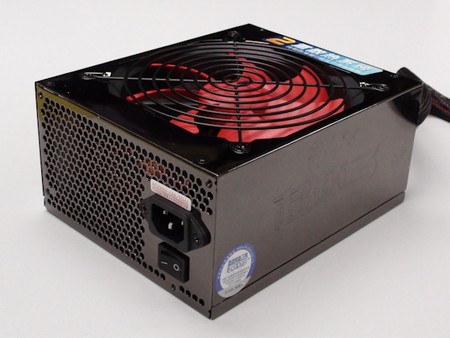

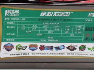

500 綠松石豪華版型號為 TU450A-LUX ,符合 ATX12V Ver. 2.31 電源規範,提供 350W 定額功率,支援最高 500W 峰值功率並維持約 10 秒,其採用雙路 +12V 輸出,其中 +12V1 輸出電流最高為 15A , +12V2 輸出電流最高為 16.5A , -12V 輸出電流最高為 0.5A , +5VSB 輸出電流最高為 2.5A , +3.3V 輸出電流最高為 21A , +5V 輸出電流最高為 15A  , 電源器採用主動式 PFC 電路,其 PF 值為 0.95 以上,供電能有效利用以減少損耗,並通過 3C 認證。

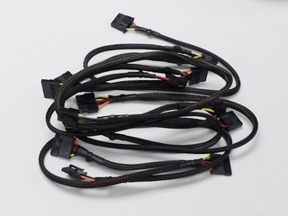

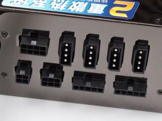

線材方面,雖然 500 綠松石豪華版為入門級產品,但卻備有高階電源器的模組化線材設計,除提供 20+4 Pin ATX 和 4+4 Pin 12V 電源接頭外 (24+4 ATX12V) ,亦提供一組 PCI-E 6 Pin 接口應付主流級繪圖卡供電需求,加上提供 2 組 SATA 線材 ( 支援 4 個供電接口 ) 和 2 組 4Pin 線材 ( 支援 4 個供電接口 ) 供用家模組化使用,而且線材配以尼龍編織網包覆,更為整齊耐用,亦可增加機箱內的空氣流動空間。

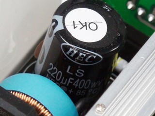

電源器採用主動式 PFC 電路,因此輸出電容方面採用容量數量可以相對較少,其中可見到電源器內只採用了一顆 400V 耐壓值, 220μF 容量的 HEC 電容。此外, EMI 濾波電路部份則採用兩個 Y 電容和三個 X 電容,而且設有一個共模電感和一個差模電感。

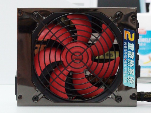

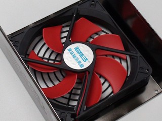

PC Cooler 500 綠松石豪華版的另一賣點在於散熱部份揉合常見於散熱器的 Heatpipe 設計,電源器內部設有 2 組 Heatpiep 導熱管散熱模組,而且電源器亦設有一把 14 cm 的液壓軸承靜音散熱風扇,以雙散熱方案為電源器內部元件提供更強的散熱能力,藉此提升使用壽命。

( 左 ) 電源器內建兩組 Heatpipe 散熱模組 ( 右 ) 採用一顆 HEC 的 220μF400V  電容

( 左 ) 電源器採用模組化線材設計 ( 右 ) 線材利用尼龍編織網包覆

( 左 ) 採用雙路 +12V 輸出,分別為 15A 和 16.5A ( 右 ) 設有一個 14cm 散熱風扇
