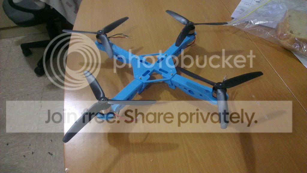

膠件準備
本帖最後由 dtom 於 2014-7-27 08:56 編輯
機身 : http://www.thingiverse.com/thing:32281
Landing Gear http://www.thingiverse.com/thing:150406
2014-06-30 第 1 對腳出世
2014-07-01 機架初現
2014-07-08 加固工程
經過幾日既無數反機, 4隻腳都斷過唔止 1 次...
加左呢件次後暫時都仲頂得住

試左 2 晚都仲未連到個 MultiWiiConf, 無得 Tune 機...
唔理咁多, 裝個槳試下飛先...
試飛 - 離地篇 : https://www.youtube.com/watch?v=cIaXmnkPc3E
