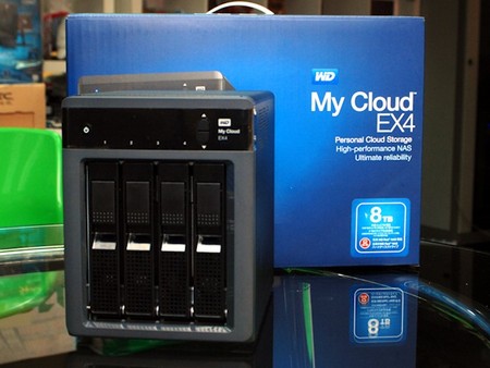

針對進階級以及高用量的用家, WD 推出 My Cloud EX4 個人雲端儲存器,採用高效能 ARM 架構處理器,更提供 4-Bay 硬碟機安裝功能,配合各種 RAID 模式及組合,令用家輕易打造高容量或高安全性的資料庫,背後設有強大控制台,能透過電腦或手機進行操控,實時掌握 My Cloud EX4 的狀態。
4-Bay 設計、高容量儲存之選
WD 在個人雲端儲存產品上,分別推出 My Cloud 及 My Cloud EX4 兩款系列,當中 My Cloud 系列針對一般消費者或對容量需求不同的用家選置,至於對高容量或辦公室環境來說, My Cloud 可能未必能夠應付,需要利用到 My Cloud EX4 個人雲端儲存產品系列。
My Cloud EX4 主要針對高端用家市場甚至小型辦公室使用,方便建立內部伺服器,輕鬆管理及分隔不同重要性的檔案。設有不同容量選擇,市場上分別設有無硬碟版本、 8TB 、 12TB 、 16TB 容量選擇,機身採用 4-Bay 硬碟機設計,換言之 8TB 型號會由 4 組 2TB 硬碟機組成,如此類推。

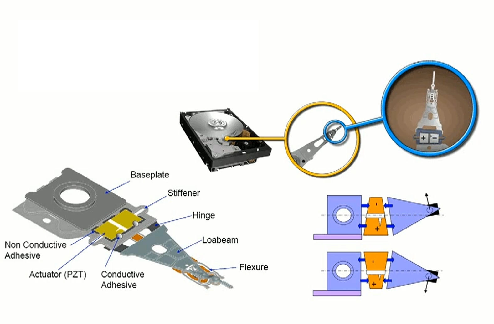

產品更劃一選用 WD Red 系列硬碟機,透過馬達轉速 Intellipower 設計、消除震動 3D Active Banlance Plus 、優化速度 NASware 技術等令 My Cloud EX4 能夠發揮最佳效能。同時設有不同儲存模式,提供 RAID 0 、 1 、 5 、 10 或選擇跨距和 JBOD 模式,能夠有效管理資料、容量、效能。

WD 的消除震動 3D Active Banlance Plus 技術

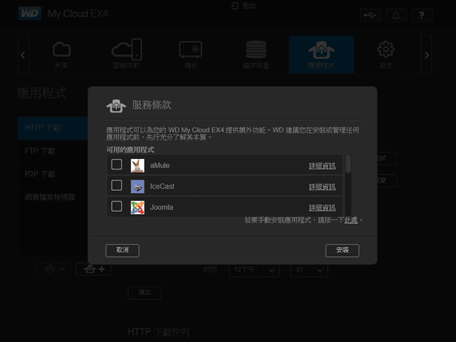

能夠支援 Microsoft Active Directory ,利用一組網域帳戶作出存取,集中管理,以更簡化程序。另一方面, WD My Cloud EX4 能夠額外安裝其他第三方應用程式,包括點對點分享功能 aMule 、能夠修改開放原始碼媒體串流應用程式 Icecast 、處理及管理 MySQL ,能夠建立、卸除或變更資料表的 phpMyAdmin 等。

能夠額外安裝其他第三方應用程式、增加 My Cloud 的功能
