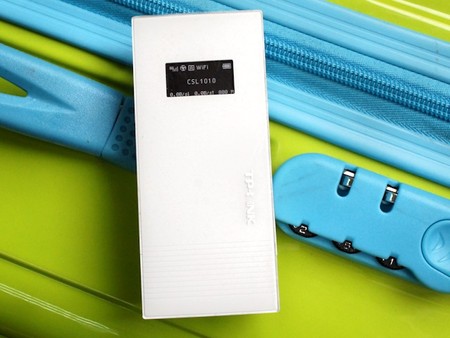

TP-LINK 早前推出 TL-M5360 流動網絡分享器,屬於 M5350 的新一代設計,但外觀有所分別,以白色機身外殼配以四方柱狀設計,有別大部份產品的鵝蛋狀外型設計,機身正面設有 OLED 顯示屏,清晰提供連接資訊,機旁為電源開關、 Reset 按鈕、 SIM 卡及 Micro SD 卡插槽,機底另設一組 USB 接口連接其他產品。
TL-M5360
以長方柱體設計、擺脫鵝蛋設計的沉悶味道

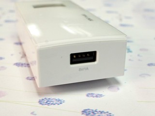

產品內設有 5,200mAh 鋰電池,令機身重量升至 155g 略高於市場上同類產品,電池不能夠直接拆出,用家可透過機身的 Micro-USB 接口進行充電,高容量鋰電池一方面可以為 TL-M5360 提供高達 17 小時的連續使用能力,較市面上的 4 至 6 小時高出數倍,同時可化身成為移動電源,透過機底的 USB 接口為手機等裝置充電,實現一物二用。

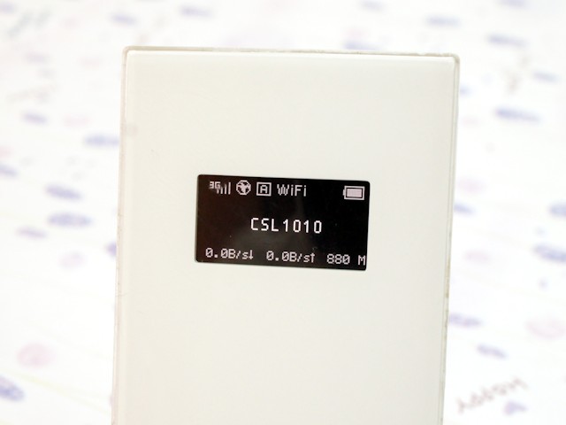

設有的 Micro-SD 卡槽可安裝 32GB 記憶卡,令 TL-M5360 連接行動電腦時可當作一個小型 USB 隨身儲存器使用,機面的 OLED 顯示器提供一切連接資訊,包括網絡名稱、訊號強度、網絡類型、上下載速度、用量統計、現時連接用戶數目等,資料清晰而詳細,十分方便。

( 左 ) 利用 Micro-USB 充電及傳輸資料 ( 右 ) USB 接口提供 1A 輸出為手機充電

OLED 顯示屏提供網絡名稱、訊號強度、網絡類型等大部份資訊
