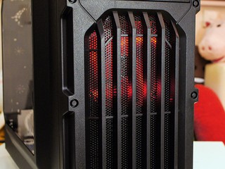

CORSAIR 日前針對入門級玩家推出 Carbide 系列機箱,設有 SPEC-01 、 02 、 03 三款不同造型,其中 SPEC-03 外型及功能方面較為出眾,特別採用透明側窗設計,側板亦以突起方式提供更多走線空間,機箱正面以類似鐵閘的造型,把風扇隱藏於後面,但其 LED 燈光卻能夠穿透前面板發出光線,令 SPEC-03 外型十分型格。

機箱正面的前面板亦相當有特色,開機按鈕、重置按鈕、 HD Audio 、 USB 3.0 設於頂部斜角位置,以 45 度傾斜方式設計,當機箱擺放在地下時,用家在使用上會更方便及順手。設有 2 組 5.25 吋光碟機位置,能夠安裝現時藍光光碟機甚至風扇調速器,下方的風扇通風位置並不是採用一般單純的網面設計,加入類似「大閘」的直條,視覺上令隱藏在背後的風扇約隱約現。

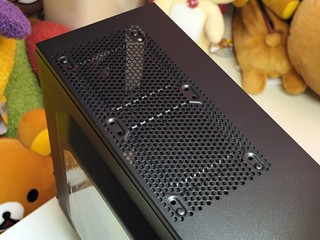

散熱方面, SPEC-03 設有大量風扇安裝位置,前方能夠安裝 2 組 120mm 或 140mm 風扇,不過 CORSAIR 在出廠時已預載一組 LED 120mm 風扇,另外在機箱頂部亦設有 2 組 120mm 風扇預留位置,同時設有隔塵網方便清洗,機尾位置附帶了一組 120mm 作抽風,能夠帶走處理器的熱力,最後機箱底部亦可自行加裝 120mm 風扇,作額外入風之用。

( 左 ) 機箱尾部已裝上 120mm 風扇 ( 右 ) 1 機 e 箱頂部可另外安裝兩組 120mm 風扇
