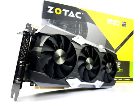

ZOTAC 推出全新「 GeForce GTX 1080 Ti AMP Extreme 」繪圖卡,特別針對散熱作出強化,改用全新 2.5 Slot 、三風扇 IceStorm 散熱器,非公板 PCB 設計配搭 16+2 相數位供電,可靠性與超頻能力大幅提升,廠方特別針對 RGB 光效作出改良,擁有三區 LED 獨立控制及全新 WAVE 光效模式,令繪圖卡運作時更加型酷 !!
1080Ti
圖為 ZOTAC GeForce GTX 1080 Ti AMP Extreme 繪圖卡,尺寸為 32.5cm x 14.8cm x 5.7cm ,相較 AMP 版本由 Dual Slot 提升至 2.5Slot ,令散熱鰭片的總面積大幅提升, Heatpipe 導熱管的數目亦由 5 支上升至 6 支,更有效將 GPU 的熱力傳導至鋁金屬片。
繪圖卡增至 3 組 9cm 散熱風扇、轉速為 900 ~ 3,200rpm ,在 3D Full Load 下風扇轉速大約在 1,500 ~ 1,600rpm 表現相當寧靜。為提升產品的剛性及耐久度, 在卡背加入了鋁金屬背板防止 PCB 彎曲及損壞卡背元件,並有助降低 PCB 表面溫度。
